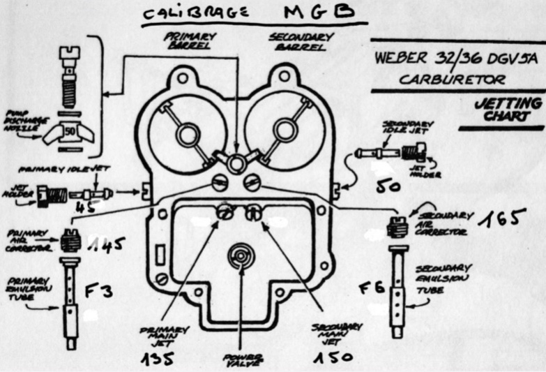

Je recherche des informations sur le réglage et en particulier sur la taille des gicleurs concernant mon carbu double corps weber 32/36.
En effet elle démarre bien mais qu'en on accélère , il y a un creux et un retour au carbu au départ.

c’est sans doutes, peut être, un réglage de base, avec les carburateurs weber il faut essayer plusieurs réglages.

Merci Saby pour ta réponse rapide et ton croquis.
Les tailles de gicleurs que tu m'as notées sont celles d'origines ou sont elles corrigées ?

d’origines
sans doutes le réglage de base, mais qu’il faut corriger …
