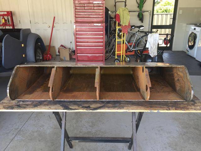

Bonjour xtrm,
Je n'ai pas eu besoin de le faire mais voici une photo pour te rendre compte de l'intérieur.
Il y a d'énorme trous dans ces cloisons, le produit passera sans problème entre elles.

Merci Orque pour ces infos, j'avais bien vu les passages dans les cloisons mais la résine est assez épaisse, je ne sais pas si elle arrive facilement à aller dans tous les compartiments avant de durcir ou s'il faut l'injecter directement dans chaque compartiment via ces passages.
