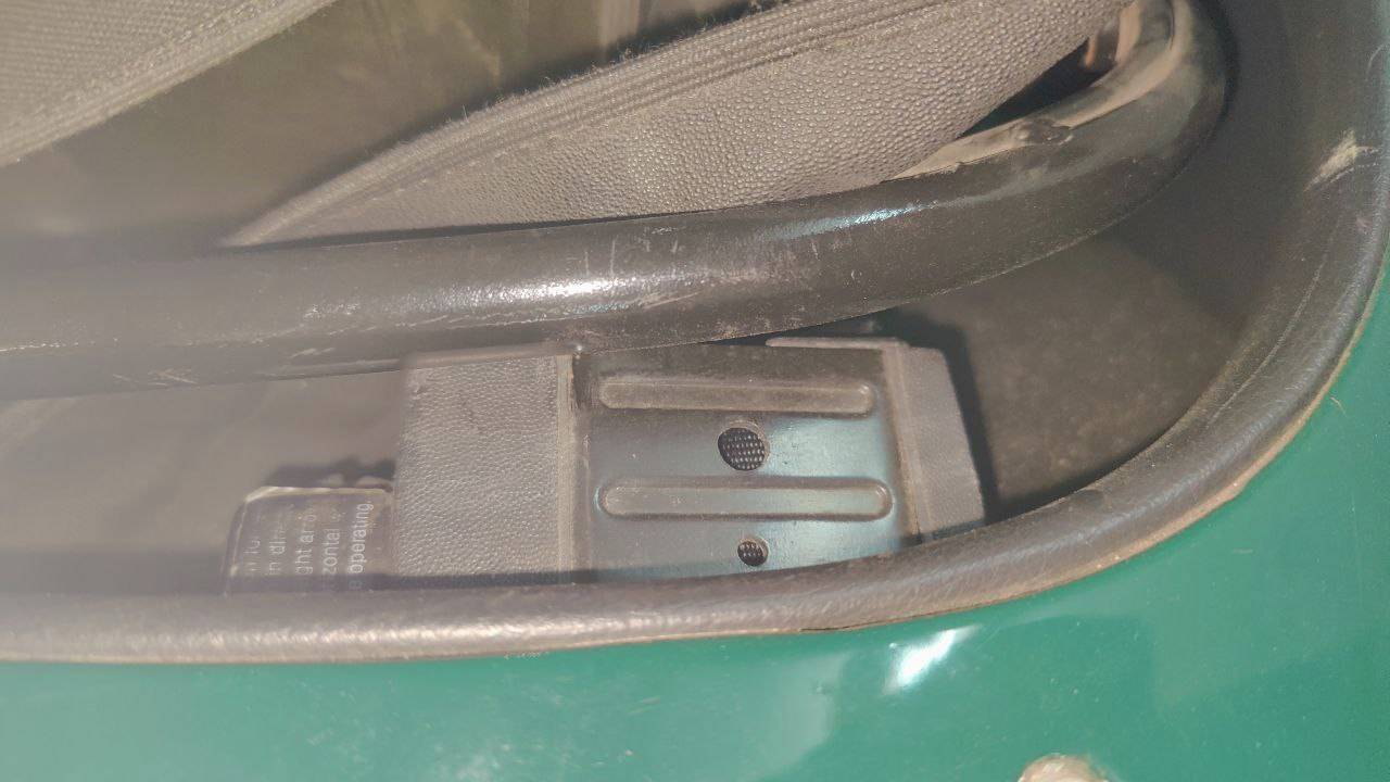

Hello,
Je reviens avec mes questions de débutant : je n'arrive pas à plier la capote pour mettre un couvre tonneau. Un partie de l'arceau bute sur les ceintures de sécurité.
Fermeture capote KO
Fermeture capote KO

Re: Plier la capote ?
Posté : 09 juin 2025, 16:59
ce n’est pas le bon emplacement, la fixation de la ceinture se trouve sue le côté du passage de roue.
les fixations d’origine étaient prévues pour des ceintures ventrales, pas de ceinture à enrouleur.

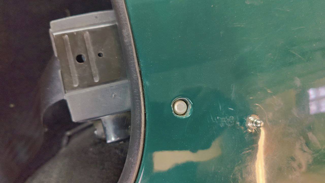

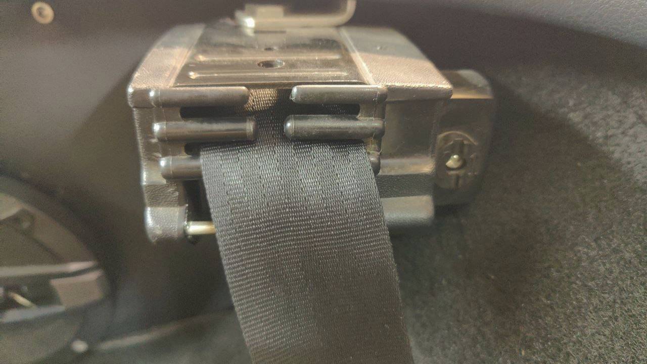

Du coup, un zoom sur l'existant :
Je cherche une solution rapide, il existe des modèles qui se posent sur cette fixation mais plus fins ?
Posté : 09 juin 2025, 18:02
il existe
pas à ma connaissance. les enrouleurs sont toujours assez volumineux. il est fort possible que les points d’ancrage d’origine soient en place, vous pouvez toujours essayer d’installer vos enrouleurs au bon endroit.
la fixation actuelle de l’enrouleur n’est pas très orthodoxe.

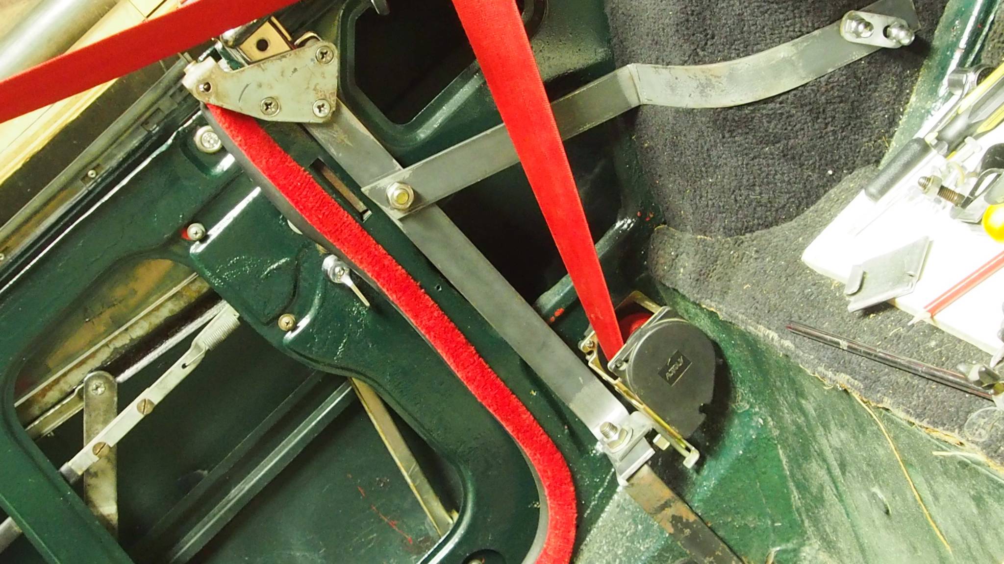

Peut-être que ceci peux vous aider :
MGB MK1_enrouleur.JPG (292.77 Kio) Vu 3706 fois
Dans votre cas, à cet endroit l'enrouleur empêche le pliage complet de la capote.
Ci-jointe, une solution d'installation en cours d'installation aperçue sur une MK1.
Elle reprend les 3 points d'attache d'usine + la platine capote.
Placé là l'enrouleur ne gène plus et occupe une place perdue.
Il y a juste un peu de ferronnerie....
