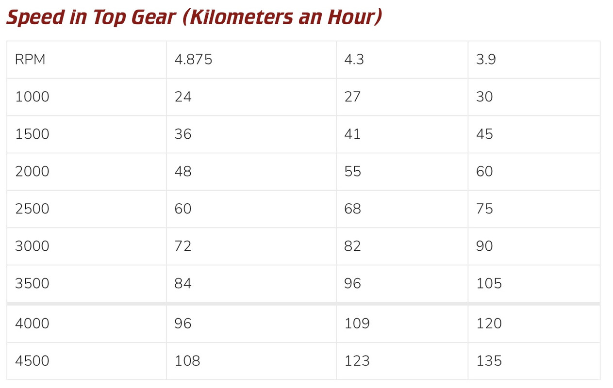

Posté : 03 sept. 2025, 20:00
confort de conduite
si en termes de confort de conduite vous pensez à la démultiplication finale il est peut être plus facile de changer le couple conique, 4.3.
faire installer un couple conique de 4.3 dans un pont de TD cela doit avoir un coût. sur la route avec le 1250 cela risque d’être un peu juste.

Posté : 04 sept. 2025, 08:04
par bernard47
Abingdon , 80 kmh a 3000 trm , c'est ce que jai actuellement avec le pont de la MGA . Que puis je espérer avoir en trm en moins avec la boite T9.
Bernard.
Re: Boite T9
Posté : 04 sept. 2025, 08:22
espérer
ben rien, les deux boîtes à quatre vitesses sur le dernier rapport ont une démultiplication de 1:1.
avec une boîte à cinq vitesses la cinquième doit être surmultipliée, 082:1.
