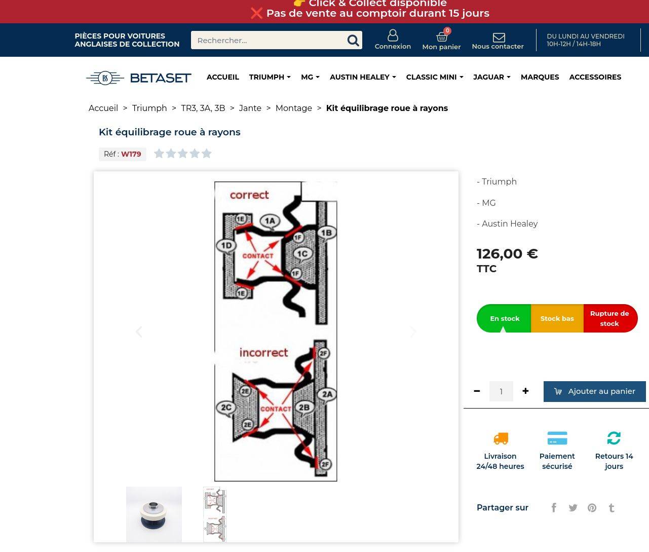

Je recherche un kit d'équilibrage afin d'équilibrer les roues fils de mon MGB 69.
Si quelqu'un sur Toulouse veut bien me le prêter contre une bonne bouteille :)
J'ai une équilibreuse Facom , la vieille avec le petit pinceau et l'encre.
Sinon, si je n'en trouve pas pour prêt, en regardant les différents fils de discussion j'ai trouvé celle là, vous avez déjà essayé ce modèle ? il convient bien ?
merci à vous
C'est le bon modèle. (42 mm)
https://www.fossewayperformance.co.uk/w ... ncing-kit/
Avec ton équilibreuse, tu devrais investir... ce sera vite amorti... :pote: ta cave en profitera!

Il y'a un modèle à imprimer mais je n'ai vu personne l'essayer : https://www.thingiverse.com/thing:6298795
Re: Recherche cone équilibrage MGB roue Fil pour prêt sur Toulouse
Posté : 07 déc. 2025, 10:56
par Orque
" Recherche cone équilibrage MGB roue Fil "
En cherchant, on trouve et jusqu'à - 50% pour la même chose : https://www.mgocspares.co.uk/product/w1 ... e-kit-42mm
Ce serait tout de même plus simple non ?

jusqu'à
Personnellement je trouve entre BETASET et MGOC une baisse de 22,5 %... (avant Port, Douanes, TVA française et frais divers... )
