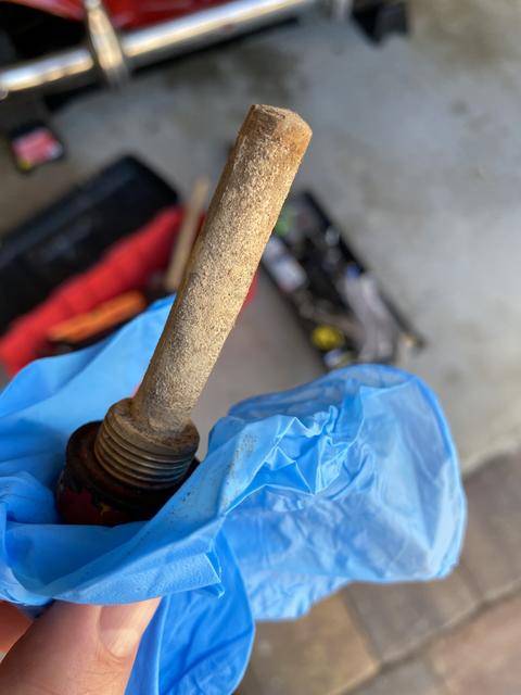

Eric,
Attention, il y a aussi un filtre dans le réservoir.
Filtre réservoir I.jpeg (10.27 Kio) Vu 2056 fois
Voici son état lorsqu'il est bouché par les saletés et souvent à cause de l'essence des stations services.
Filtre réservoir I.jpg (32.43 Kio) Vu 2056 fois
raccord ¼" BSPP

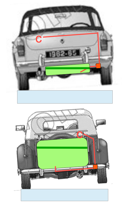

Comme ça... (sur les dernières TF avec pompe à l'arrière)
Capture d’écran 2025-10-26 à 07.20.53.png (231.68 Kio) Vu 1978 fois
Re: filtre a essence diametre conduit
Posté : 26 oct. 2025, 09:10
par gillesmgb
Effectivement, il faut siphonner bien plus sur la TF vu la forme du réservoir.
Super dessins explicatifs (comme d'habitude)

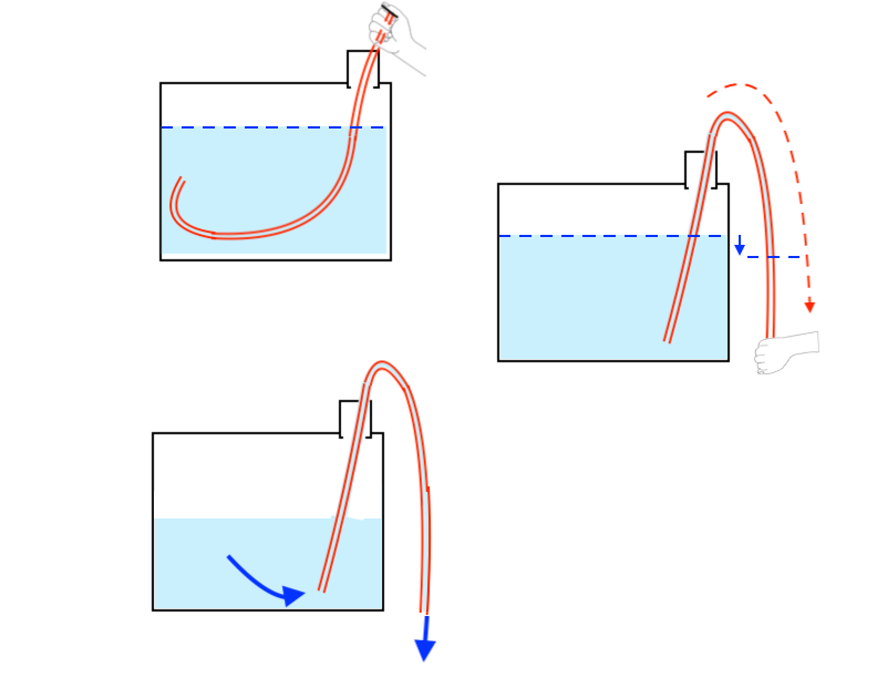

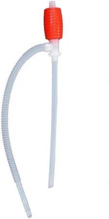

par tery47
salut ,
pour siphonner sans se laver les dents à l'essence :
ça vaut 2 ou 3 € et ça existe aussi à piles

Rien de bien compliqué.
Il suffit de pincer la conduite en caoutchouc à la sortie du réservoir, de la débrancher et de vidanger.
C'est simple comme tout.
Terry, oui aussi et ça fonctionne très bien. Mais de toute façon, il faudra qu'il débranche la conduite.

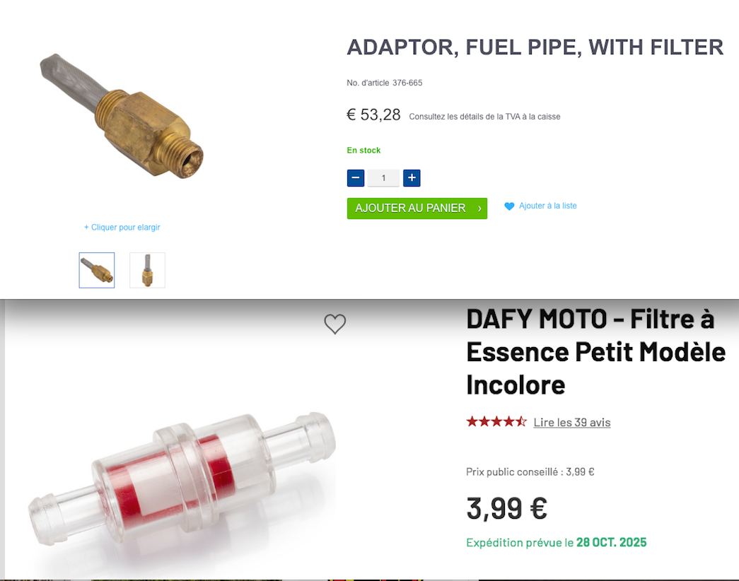

par JMAU
C'est pas cher...
Capture d’écran 2025-10-26 à 17.50.59.png (295.14 Kio) Vu 1788 fois
L'élément filtrant d'un filtre essence du commerce (moto ?) à insérer dans l'adatpateur te fera faire des économies... (un plein ?)
Et un morceau filtre cafetière ?

par JMAU
Une pièce à 50 balles sur une bagnole à 20000, je trouve pas ça déraisonnable.
Acheter une pièce à 50 balles parce que le consommable à 3 balles dont elle est le support est indisponible seul me semble déraisonnable quelque soit le prix de la voiture.
Capture d’écran 2025-10-27 à 05.13.31.png (84.49 Kio) Vu 2083 fois
Se dépêcher ...
low stock
(ne sera bientôt plus disponible qu'avec le réservoir) :party: .
Après une nuit dans un verre de vinaigre blanc, le support et son filtre seraient comme neufs... déjà en place depuis 2 jours et j'aurais roulé ce WE.
( à condition que le réservoir soit propre...).

par JMAU
Tu n'as pas tout saisi...
L'élément de filtre 3 euros... ou l'ancien nettoyé, rien... au lieu de 50...
