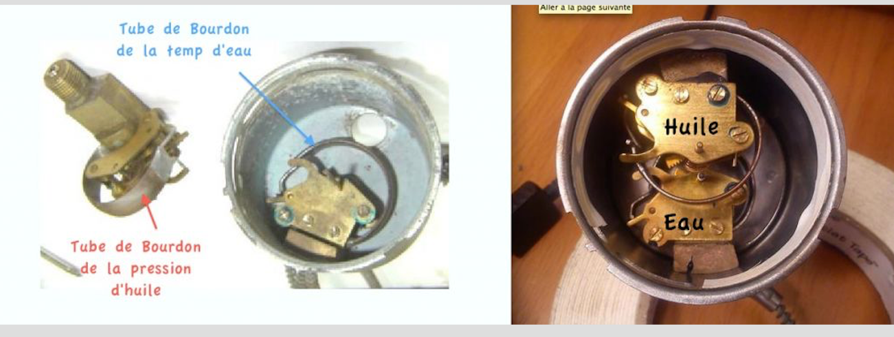

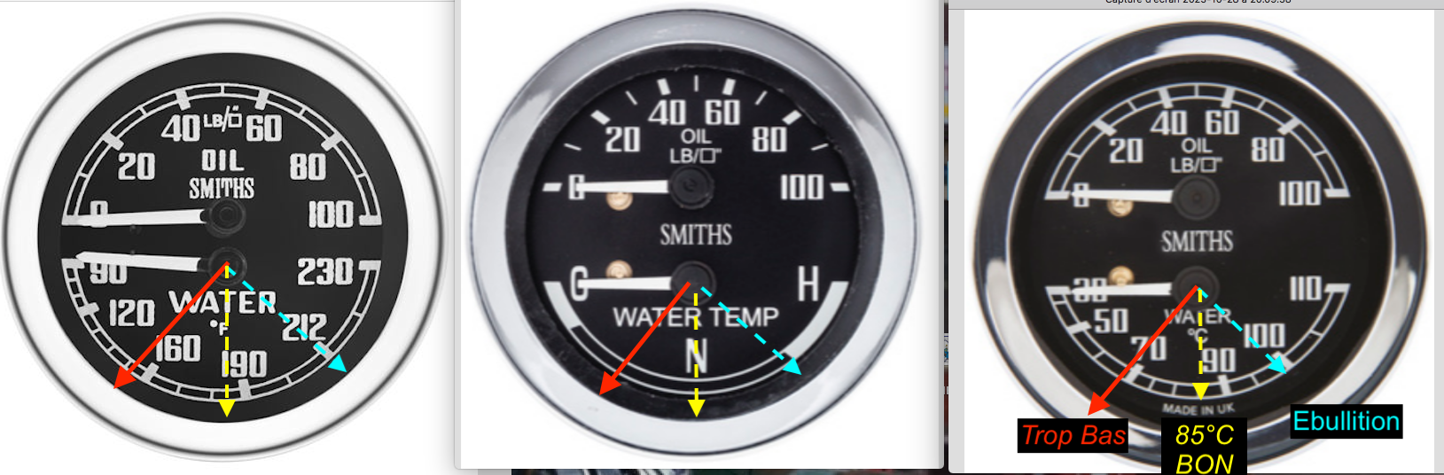

Non, celui-là n'est pas réglable.
Capture d’écran 2025-10-28 à 20.11.36.png (1006.48 Kio) Vu 2438 fois
Autres vues : Bonne chance pour le "réglage"...
Capture d’écran 2025-10-29 à 15.23.05.png (851.08 Kio) Vu 2436 fois

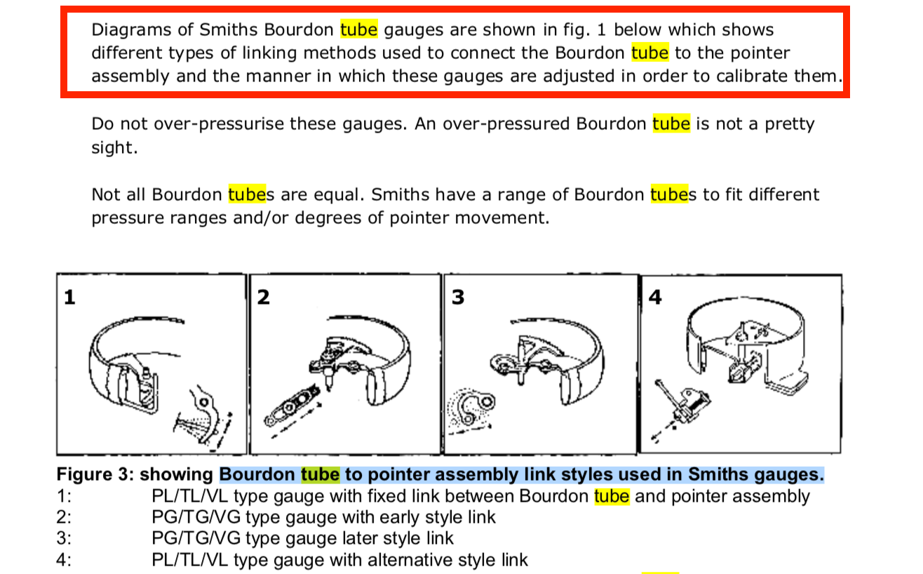

Voir fichier pdf : Réparation - Réglage du tube de Bourdon -rev1-022014-fr

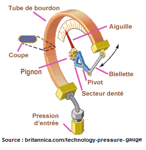

le tube de Bourdon, inventé par Eugène Bourdon, c’est un tube circulaire de forme ovale, une de ses extrémités est fixe et reçoit la pression à mesurer, l’autre extrémité est relié au mécanisme qui entraîne l’aiguille, sous la pression à mesurer le tube se déforme et fait déplacer l’aiguille. il est évident que la déformation du tube est minuscule, amplifiée par le mécanisme d’entraînement de l’aiguille. modifier la déformation du tube n’es sans doutes pas envisageable, reste à modifier le mécanisme, il doit falloir être très adroit …

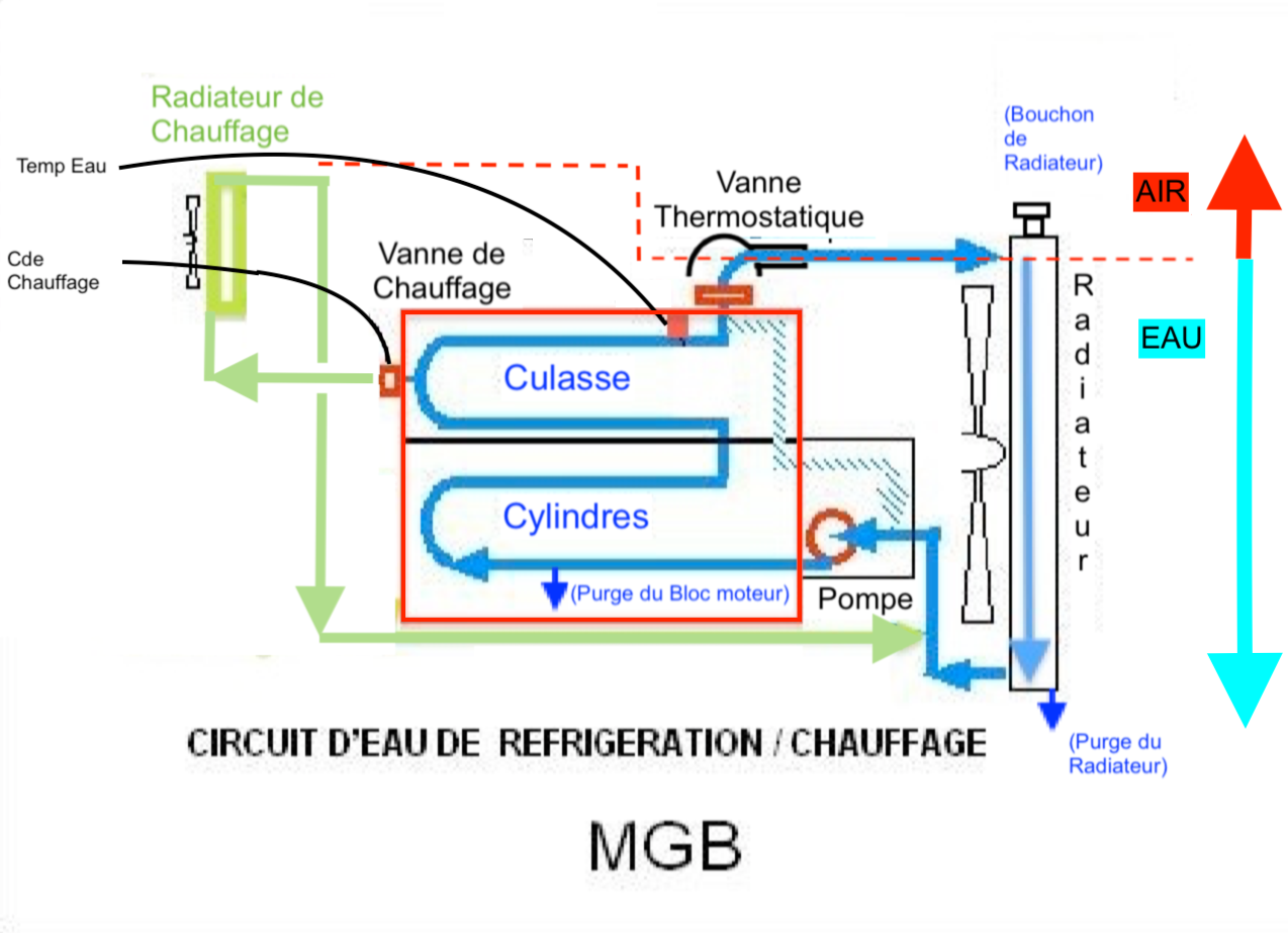

Dans un circuit de refroidissement de MGB, avec ou sans purge du bloc, avec ou sans purge et/ou bouchon de remplissage du radiateur (vase d'expansion dans ce cas), le seul air qui peut resté "piégé" reste tout en haut du radiateur et plus ou moins partiellement dans la durite haute, au dessus de la vanne thermostatique selon la température du moteur. Cet air ne perturbe en rien le refroidissement du moteur.
En aucun cas, une fois l'appoint d'eau fait et une pompe à eau efficace, il ne restera de bulle d'air dans la culasse, ni même dans le radiateur de chauffage intérieur pourtant situé au-dessus de la culasse (vanne de chauffage préalablement ouverte).
Dans le cas d'un avis contraire, merci de dire où sont piégées les bulles d'air et par où on glisse le tuyau pour aller les chercher.

Le schéma est très explicite, il servira à beaucoup.
Merci JM, pour le reste aussi 😉👍

En ce qui concerne le tube de Bourdon, il y a une liaison entre l'extrémité mobile du tube et le secteur entrainant l'aiguille. Cette liaison est soit déformable, soit réglable...
Alors avant d'aller pincer le tube... ( je ne parle même pas de l'aiguille...)
