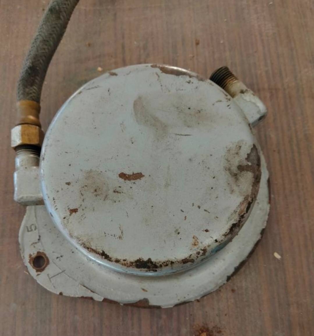

J'ai laissé cette pièce pour la mise à l'air du réservoir, mais elle balade dans l'aile, comment est elle fixée d'origine ?
Bon week-end

Posté : 22 nov. 2025, 19:29
comment
apparemment cette pièce, inutile, est fixé par deux vis sur des pattes dédiées.
