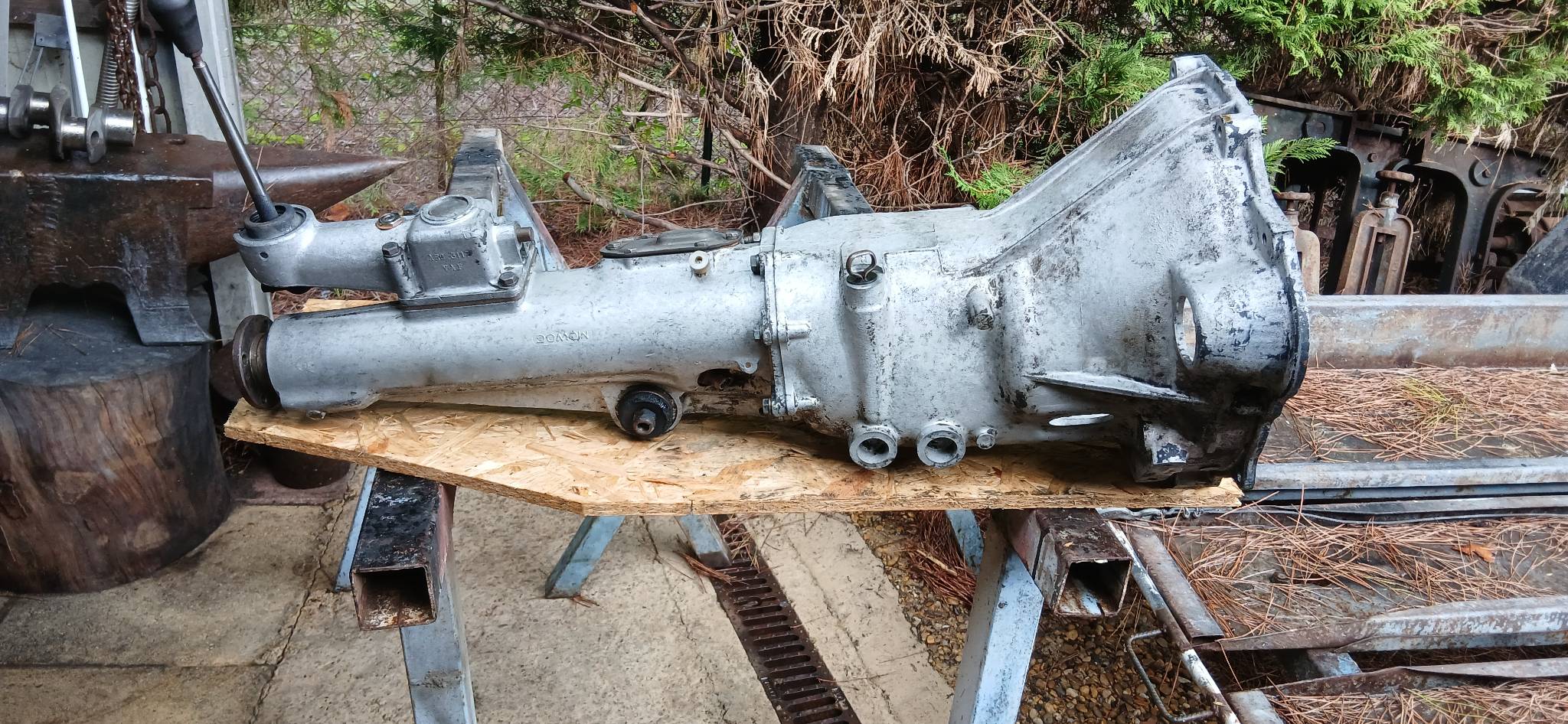

Bonsoir à tous
je viens de récupérer une boîte de vitesse de MK2.
Elle semble correcte bien que je ne l'ai ni nettoyée, ni démontée pour contrôler les jeux et l'usure.
Toutes les vitesses s'engagent et restent verrouillées. Pas de jeu sur l'arbre d'entrée ni sur l'arbre de sortie. Pas de jeu anormal entre entrée et sortie sur chaque vitesse.
Il manque la commande d'embrayage, fourchette, butée et axe. Si la plupart des pièces sont dispo, ce n'est pas le cas apparement de la fourchette.
Si quelqu'un en avait une dispo ...

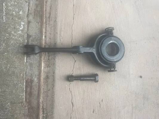

Et en occase :
(pas donnée !!!)
https://www.limora.com/fr/fourchette-de ... ge/201860/
Moins cher : la bonne référence ?
https://www.ebay.co.uk/itm/296107458588

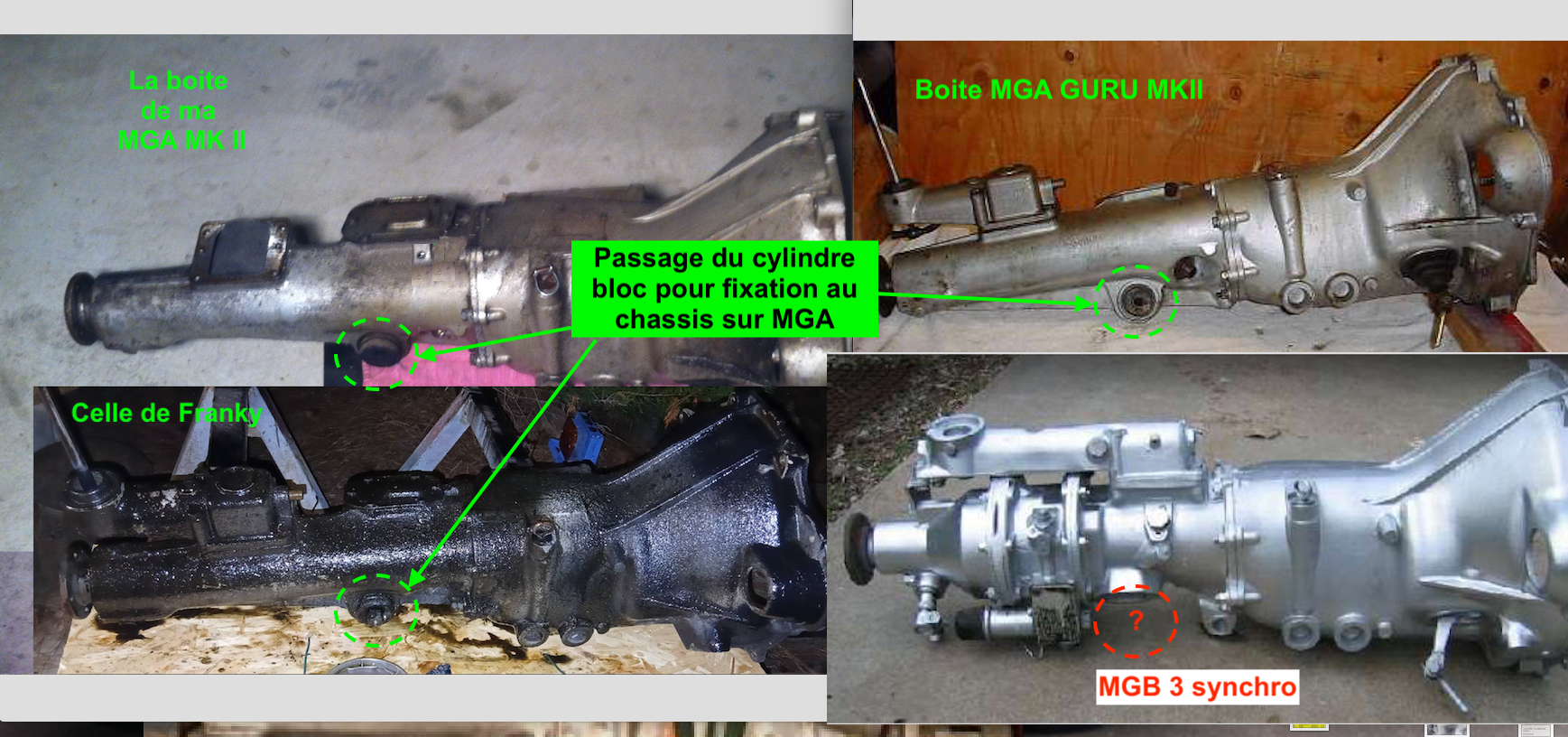

Au visuel, ce n'est qu'une BV MGB 3 synchros pour MK1, 65-67, seconde génération, avec arbre d'entrée et train fou de plus gros diamètres et sur 4 roulements à aiguilles (laysahft) au lieu de 3, un peu plus solide, même rapports de BV que sur la MGA.

Orque a écrit : 12 nov. 2025, 07:09 Francky,
D’après mgaguru, Clausager, et ce que j’ai lu sur différents sites et gourmands UK et US, elle serait bien spécifique à la MK2.

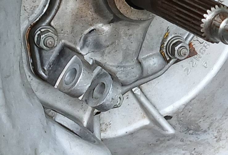

Il semblerait que les butées, mécanismes et disques des B soient de plus grandes dimensions.
Le support de pivot de butée moulé sur la plaque est plus haut sur la B, d’où la différence de fourchette.

Au premier coup d'oeil averti, la boite dont parle Francky (photo) est clairement une boite de MGA, accessoirement d'une MKII.
Boite AAAB.png (2.24 Mio) Vu 2275 fois
PS : j'ai écrit "cylindre bloc" à dessein.

le support est clairement plus court

Posté : 14 nov. 2025, 09:09
par Orque

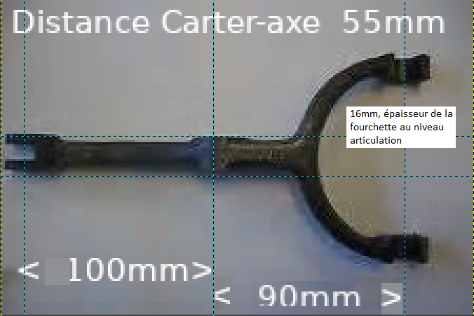

La forme de fonderie diffère, sans mesures rien ne tient, sauf déjà la ref. de la plaque AV qui a pu subir des évolutions de versions ie: AB de MOWOG 22B55 AB.
Voir photo ci-jointe établie depuis 1 fourchette de B mk1.
Elle représente la distance entr'axe récepteur embrayage - arbre d'entrée de boite, son déport et la largeur de passage de fourchette.

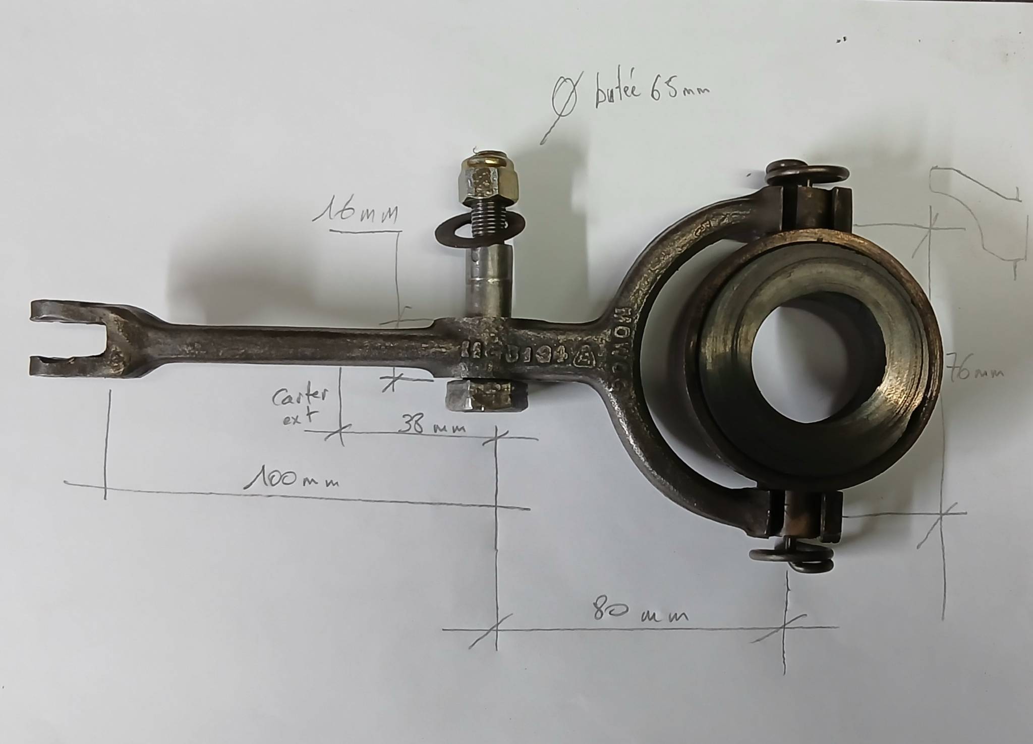

Fourchette reçue
Différent d’une B...
Re: Boîte MK2
Posté : 19 nov. 2025, 13:20

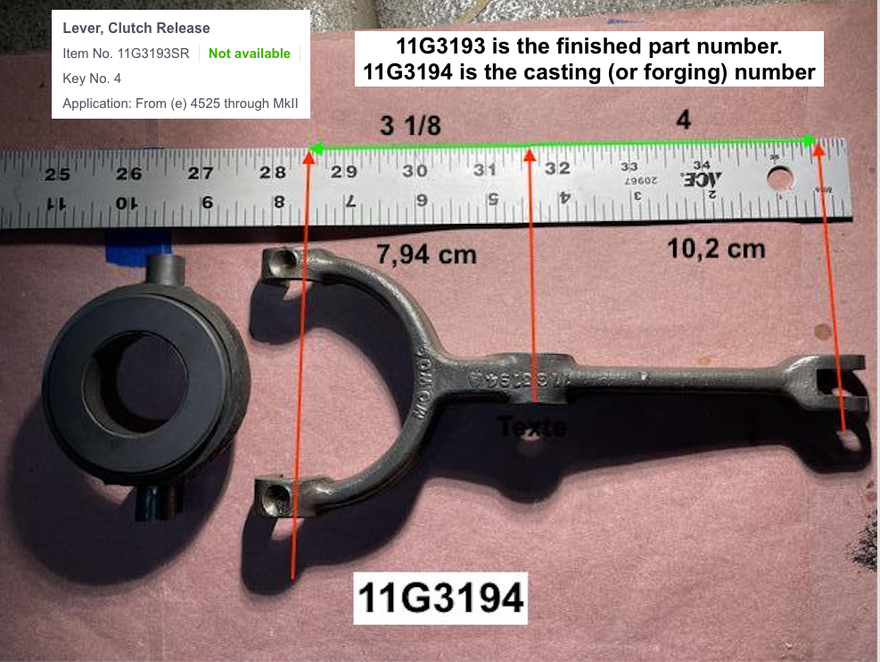

par JMAU
Bonne pioche :b: !
Hé oui... une 11G3194
Capture d’écran 2025-11-19 à 13.03.58.png (1.07 Mio) Vu 1905 fois
(Mesures sur photo... err < 1/2 mm)
source :
https://www.mgexp.com/forum/mga-forum.2 ... k.4477718/

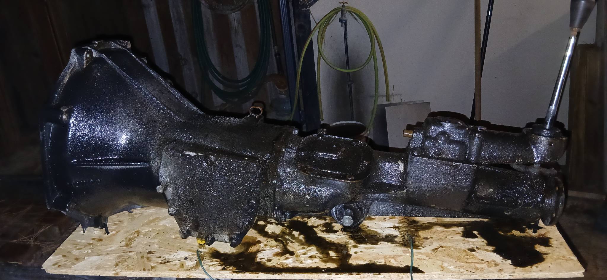

Posté : 19 nov. 2025, 20:53
par Francky
Voici la boîte après un premier nettoyage pour le stockage, en attendant son installation sur le 1622 quand je n'aurai plus que ça à faire !
Re: Boîte MK2
Posté : 19 nov. 2025, 21:17
par xtrm
Elle paraît bien propre, l'intérieur est-il dans le même état ?
Re: Boîte MK2
Posté : 20 nov. 2025, 11:35
par Francky
C’est assez satisfaisant, apparemment.
