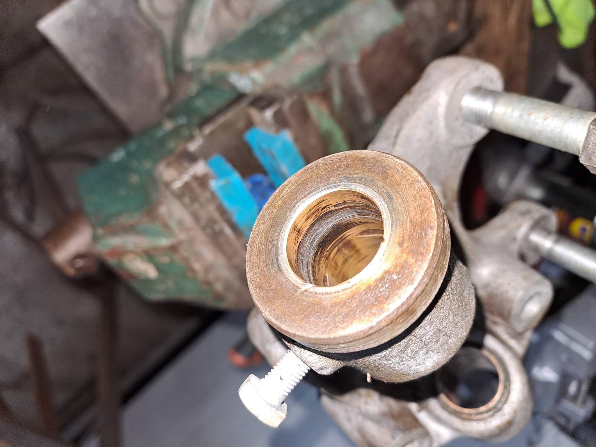

J'ai entamé la rénovation du train avant complet en descendant la traverse pour rénovation des silent blocs et peinture epoxy.
Lors du démontage, et du décrassage, j'ai trouvé que les bagues étaient très marquées...
Voilà ma question, comment extraire ces bagues de bronze sans abîmer les pivots ?
Merci pour vos conseils avisés

pour les extraire vous prenez une douille d’un diamètre légèrement, très légèrement, inférieur au diamètre extérieur de la bague, une tige fileté de diamètre 8 ou 10 des rondelles adapté vous passez la tige fileté à travers la bague supérieure et inférieure, à travers la douille, les rondelles, deux écrous et vous serrez. si vous avez un décapeur thermique, vous chauffez la fusée.
tout porte à croire que si vous voulez démonter les bagues c’est pour en monter des neuves. il est bon de rappeler que une fois les bagues remontées il faudra les aléser au diamètre du king pin. pour ce faire il faudra utiliser un alésoir spécial qui comporte deux diamètres différents et permet d’aléser les deux bagues en ligne.

J'ai suivi le conseil de Saby car c'est une location et seront remboursés plus de 190 €.
Et puis j'ai déjà reçu les nouvelles bagues de bronze... Y'a plus qu'à
