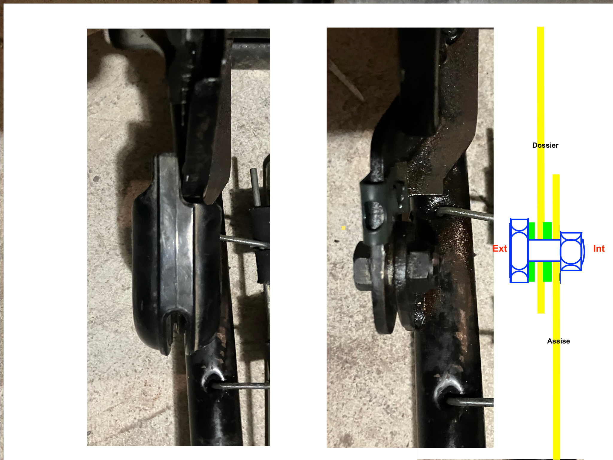

Bonjour, j'ai démonté les siéges de B pourchanger les mousses. Je n'arrive pas à remettre la sorte d'enjoliveur qui recouvre la charniere des dossiers. Aurai je fait une erreur en replacant les vis et rondelles de la charnière. Je n'arrive pas à trouver une photo ou un schéma de cette articulation. Merci de votre aide

oui mais je n'arrive pas a le remettre en place j'ai peut etre mal remis la fixation je cherche une vue de ce qui a normalement sous le cache

Il ne faut pas oublier de remettre le "cavalier" taraudé pour recevoir la vis de fixation (photo de Saby)

Merci Saby, en pratique je n'arrive pas à glisser la piece qui bute sur ? Je vais le week end prochain essayer de visser plus à fond le boulon intérieur, je cherchait le schéma pour etre sur de mon montage Boulon - petite rondelle - charnière inférieure - grande rondelle - charnière dossier - écrou auto bloquant.
Non.
- La vis (le boulon...) côté extérieur (côté dossier)
- petite rondelle
- dossier
- grande rondelle
- assise
- écrou autobloquant à l'intérieur (côté assise)
