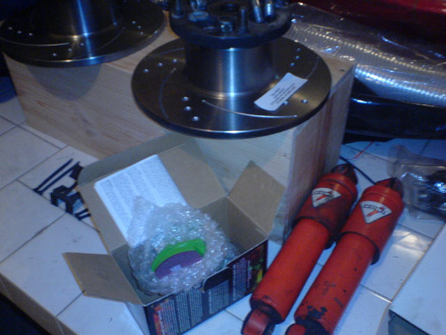

Les amortisseurs (des koni, bonne surprise à l'achat de la voiture) sont sortis, nettoyés, réglés. Les nouveaux disques (jolis n'est ce pas ?) et les nouvelles plaquettes EBC Green sont prêts à être montés.

-Etriers : nettoyage, reconstruction avec nouveaux joints et nouveaux pistons inox + peinture haute température.
-Nouveaux disques de freins rainurés et percés
-Durits de freins avant Goodridge renforcées
-Plaquettes EBC Green stuff.
-Nouveaux cylindres de freins AR
-Nouvelles garnitures de freins AR
-Graissage mécanisme de réglage des freins AR
-Purge complète freinage (liquide Valeo DOT4).
