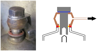

j'ai une paire de H4 en spare, demain je vais ouvrir pour comprendre... La pièce 60 doit aller sous le niveau du carburant je pense
Re: Fuite, tuyau de trop-plein, carburateur MGA
Exactement Arthur.Arthur a écrit : 24 janv. 2023, 18:14 Bonjour,
à propos de la washer de "mise a l'air":
Those internal serrations on the AUC1928 are the only path for air to vent the float chambers, if they are crushed by overtightening that air path is further reduced resulting in fuel starvation. In some instances, particularly in North America dollar area, the special serrated washers have been replaced with normal fibre washers, blocking off the air supply. Remember, any owner, or mechanic will receive rebuilt carburetters in part disassembled form and that owner or mechanic will be the one to make the usual fatal error when they attach the overflow pipes. Unfortunately, they remain under the impression that their carburetters are beyond fault……after all they have had specialist attention.
Pour les SU : Burlen. ...
G.
Mettre un joint sans ces 3 dégagements et sacrément risqué mais peu dépanner (mais il suffit de se limer les encoches pour avoir le bon joint).
Le tuyau de trop plein est fixé au moteur pour éviter les mouvements du tube, seulement le fléchissement fait bouger l'écrou qui fixe le bango et décale la rondelle fibre. Mais comme disent certains, chacun fait comme il le veut.
En gris, l'écrou borgne qui serre le couvercle.
En bleu marine, la rondelle alu qui en même temps fait l'étanchéité. Si l'essence déborde de la cuve, il ne faut pas qu'elle suinte ici.
En brun, le banjo. Il permet à l'air de circuler et éventuellement l'essence (voir ci-dessus). Il a un sens, la partie évidée la plus importante en bas.
En rouge, la rondelle fibre avec les 3 dégagements représentés en jaune qui correspondent avec la circulation d'air avec le tuyau.
Les deux grosses erreurs commissent : Inverser la rondelle alu avec la fibre. Ne pas mettre la rondelle fibre.
bien le centrer.
Au serrage avec les efforts tangeantiels sur le joint????
Le centrage garanti sera délicat et selon les diamètre sde la couronne du joint, <ESC><ESC>
La joint fibre du milieu à évidements le garantit.
Le dégagement d'air est toujours utile. Que l'air passe complètement par le tube de trop-plein ou qu'il s'échappe avant importe peu pourvu que ce soit bien au dessus du niveau d'essence...
En cas de blocage ouvert d'un pointeau, ce qui arrive relativement peu fréquemment, il faut que l'essence sorte impérativement par l'extrémité du trop plein.
- Avec un mauvais joint trop serré qui ferme le passage vers le banjo, ça ne marche pas.
- Avec le bon joint "aéré", ça marche.
- Avec un joint de diamètre intérieur plus grand, mais bien centré, c'est bien aussi.
- Sans joint du tout, ça marche aussi si la vis du chapeau est "correctement serré" :en cas de surverse, l'essence prendra le chemin le plus facile: par le tube de trop plein. Pas de surpression, pas de fuite... ou si peu et vite évaporée....
Moralité : le tuyau de trop plein est un impératif. Le joint ajouré est accessoire : Il participe "à la mise à l'air libre" mais on peut s'en passer;
il participe aussi à la surverse mais on peut s'en passer aussi.
Fin de "histoire".
PS : bien le schéma fonctionnel...
Fin de "histoire".
Le joint du bas ne l'empêche pas...La joint fibre du milieu à évidements le garantit.
Toujours avoir un esprit critique : même les sites les plus pointus peuvent se tromper ( sur le schéma...):
https://sucarb.co.uk/carbspec/carburett ... s/id/1550/
