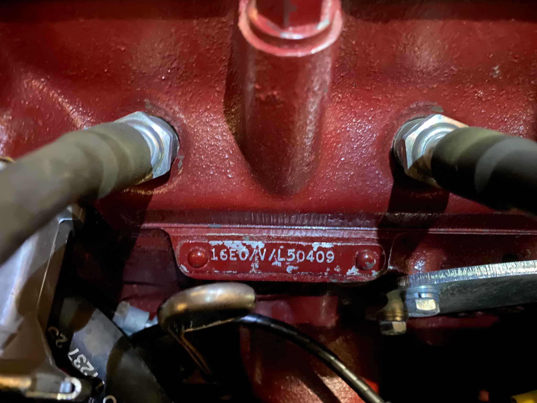

J’ai acheté il y a peu de temps une belle MGA 1600 mk1, je suis un peu dubitatif concernant le numéro du moteur inscrit sur la plaque rivetée, normalement les plaque commence par 16 GA, alors sur la mienne figure 16 EC, j’ai cherché dans trouver de réponse alors j’espère trouver un de it de réponse en venant ici.
Merci pour votre aide
Christian
Christian

Inconnu au bataillon : pas chez MG, BMC, Austin, Wolseley, Morris... ???
https://www.mgexp.com/forum/mga-forum.2 ... e.4082891/
16 EC ?

Pas 16 EC mais 16E -
Un "Motor Austin 1622ccm / Hanomag F30 / 35"
https://www.ricardo.ch/fr/a/motor-austi ... fullscreen

Sur le moteur dans la fonte est inscrit 1622, donc après vérification BMC a bien produit ce moteur pour les Hanomag de chez Mercedes Benz.
J’ai donc une MGA 1600 mk1 avec un moteur de type mk2 mais qui provient d’un Hanomag f30 ou f35.
Bonne ou mauvaise nouvelle? C’est quand même un vice caché par excellence non?

1600 ou 1622, ce ne serait pas si grave s'il ne venait pas d'un Hanomag... avec ses 54 cv Din... loin des 80 cv SAE de la 1600...
même SAE, on est loin du compte...
