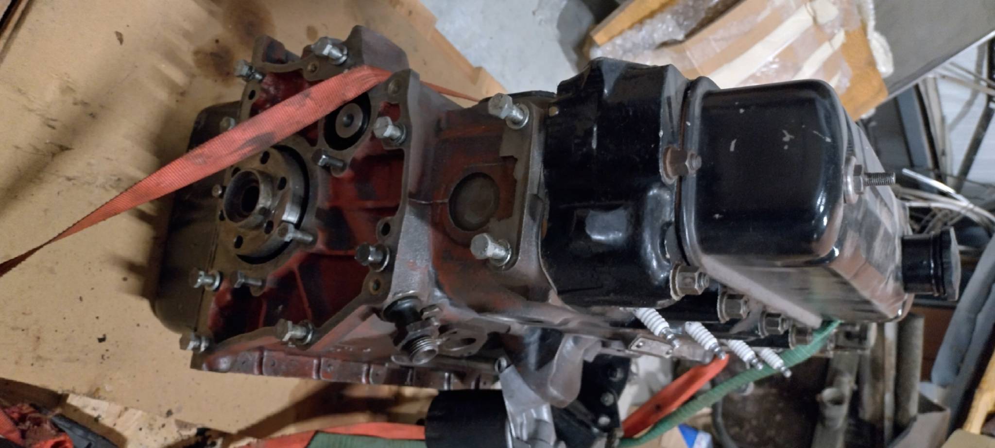

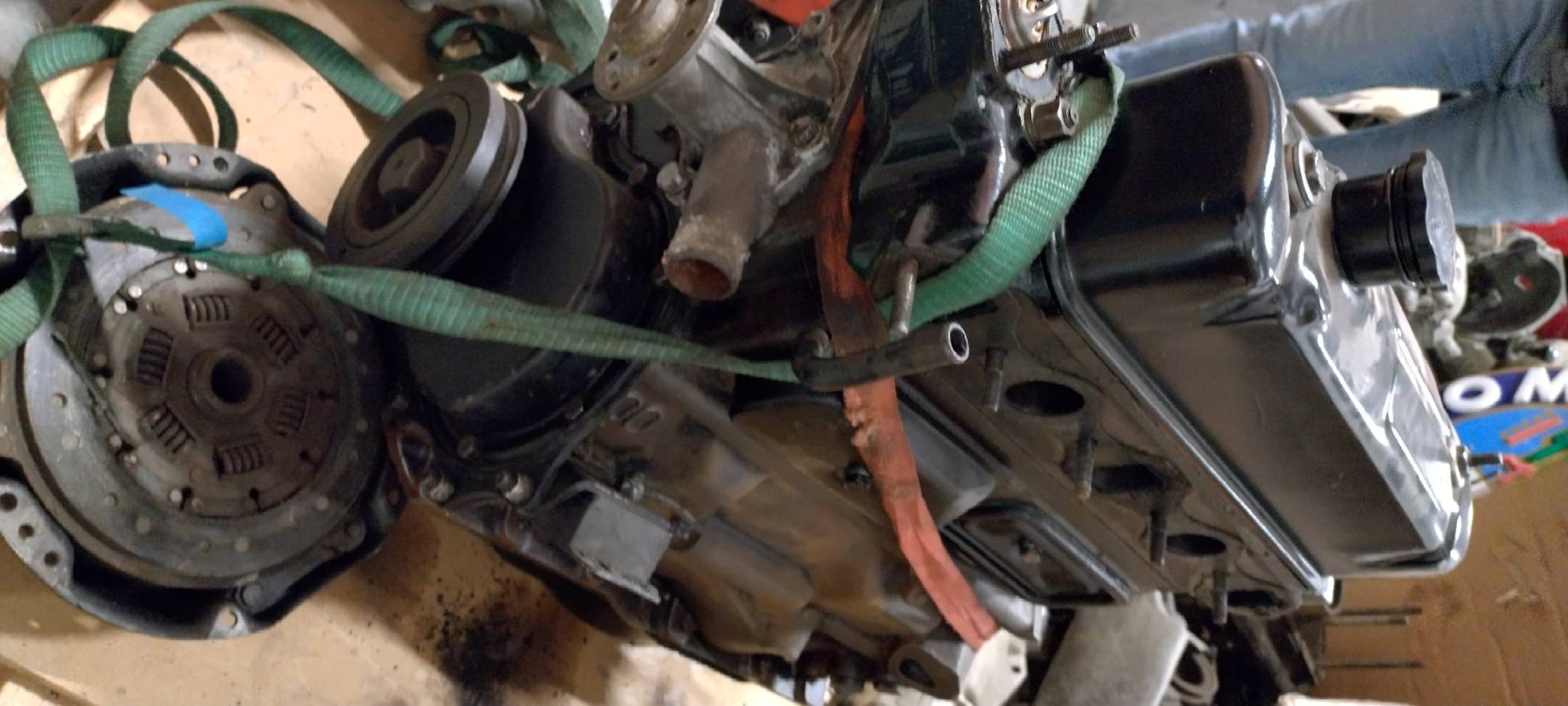

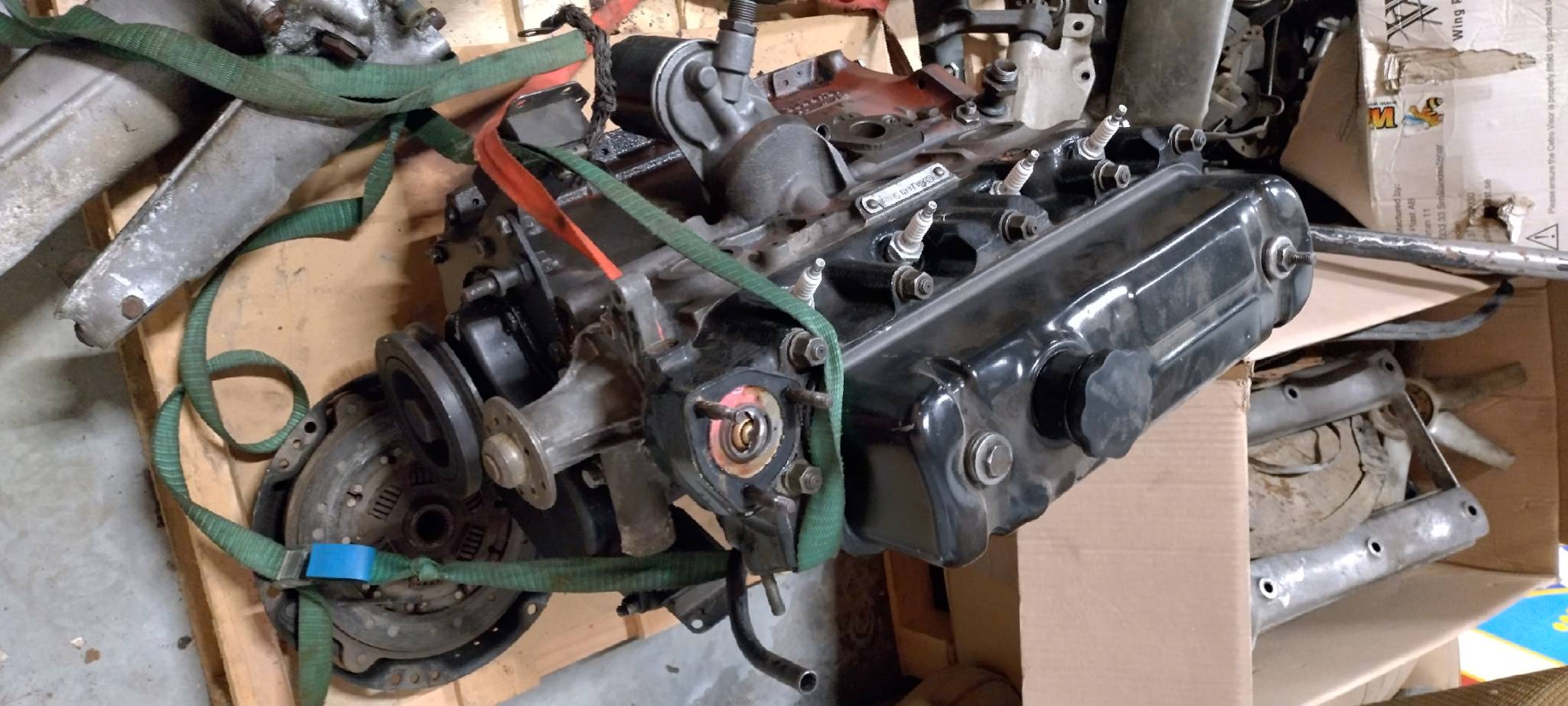

Je vais essayer de partager quelques photos d'ensemble

Messages : 20882
Re: cylindrée moteur

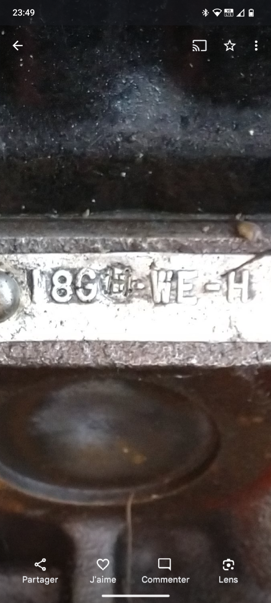

il y a la plaque en aluminium sur le bloc, il faut la lire …
Gangsterus
Messages : 49
Enregistré le : 22 sept. 2020, 21:50
année : 1967
Message par Gangsterus »
Justement, cette plaque ne me semble pas cohérente avec le numéro (1600) fondu sur le bloc (cf mes précédents messages)

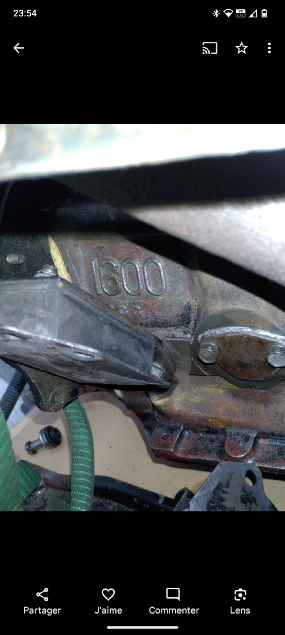

Et la cylindrée fondue sur le bloc:
J'ai plus tendance à faire confiance à ce qui est fondu sur le bloc que la plaque qui a pu être changée en 50 ans
Messages : 20882
ce qui est fondu
sur les photographies publiées on ne peut pas voir une des caractéristiques d’un 1600, la prise du câble du compte-tours mécanique à l’arrière de l’arbre à cames, toutefois à cet emplacement il semble qu’il y ait la fonderie destiné à l’emplacement d’une pompe à essence mécanique, sur un 1800.

Messages : 16148
1600 sur le bloc : ce n'est pas un moteur de B;
Pas de sortie pour le compte tour mécanique : (IMG_20241211_184758_HDR.jpg) ce n'est pas un moteur de A.

Messages : 16148
la plaque en aluminium a, sans doutes, ou avec doutes, été «maquillé» …
Et le 6 du "1600" sur le bloc ?
un ex "1000" ? ça existe ?
Conclusion : on t'a refilé une daube.
Recours possible ? Problème : prouver que c'est bien ce moteur qui était dans la voiture vendue...

Messages : 16148
Un vrai 1800 (12H3503) maquillé en 1600 sur une MGB ?
Faut être vicieux...
Messages : 20882
une MGB
peut être que auparavant il était dans une MGA, cela étant, en tant que GK ?, extérieurement il semble très correct.
