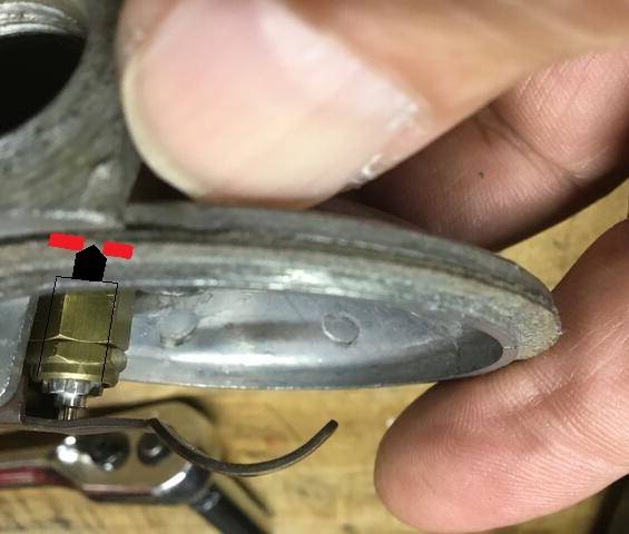

Et à ce sujet, j'ai remarqué que cette pointe arrivée à se coller après un trop long repos. Certainement à cause de l'essence.
Messages : 16148
Re: Remplacement Joint liège par Joint Viton
Sur un SU, le pointeau ferme l'arrivée d'essence par en dessous. Si le niveau descend dans la cuve, le pointeau descend sous la pression d'essence si la pompe est active mais aussi par gravité si pompe est stoppée : le pointeau n'appuie plus sur son siège. S'il y a risque de collage au repos, ce sera « pointeau ouvert ». ça va dégueuler au démarrage.
Au contraire, sur un Amal, le pointeau ferme l'arrivée d'essence par au dessus. Même sans l'action du flotteur et si pas de pression d'essence (robinet fermé) le pointeau repose sur son siège par gravité . Après un certain temps, l'essence sèche et colle le pointeau sur son siège : « pointeau fermé ». ça ne va pas démarrer !
Si le fabricant a remplacé le pointeau d'origine à tête plastique (?) par du Viton, c'est peut être pour faire plus ou moins disparaitre ce défaut.
Messages : 4838
Pas tout à fait d'accord, dans le cas que j'ai observé, le pointeau était collé et ne laissez plus passer l'essence. Bien sur, si le pointeau était collé dans son logement, pointe libre, ce serait le cas évoqué.
Couvercle - Pointeau fermé.jpeg (29.35 Kio) Vu 1387 fois
Il y a deux configurations à identifier, la première moteur en route. Je suis d'accord mais pas dans le cas après un long repos.
le pointeau ferme l'arrivée d'essence par en dessous = Ok avec la cuve remplie.
Si le niveau descend dans la cuve = Pas d'accord, le niveau ne descend pas avant plusieurs jours.
le pointeau descend sous la pression d'essence si la pompe est active = Non puisque moteur au repos.
mais aussi par gravité si pompe est stoppée : le pointeau n'appuie plus sur son siège = Pas d'accord, le niveau ne descend pas avant plusieurs jours.
S'il y a risque de collage au repos, ce sera « pointeau ouvert ». ça va dégueuler au démarrage = pas d'accord, le pointeau est collé sur son siège (celui du couvercle en rouge).
Et la cuve n'est plus alimentée à la mise en route ! Le moteur tré saute.
Messages : 16148
Mais il finit par descendre.
Tu ne lis pas tout....
"Si le niveau descend dans la cuve, le pointeau descend sous la pression d'essence si la pompe est active (NDLR contact sur ON) mais aussi par gravité si la pompe est stoppée.
Il a dû t'échapper que quand le moteur tourne, il est alimenté en essence, ce qui signifie qu 'une partie du temps (en fonction du régime*), le flotteur ne ferme pas le pointeau, que la cuve n'est pas pleine.
Et que quand tu coupes le contact, la moteur ne s'arrête pas immédiatement.
Si au moment de couper le contact, le pointeau est ouvert, il le restera. L'arrivée d'essence (pompe en position arrière basse) , stoppe immédiatement.
Si au moment de couper le contact, le pointeau est fermée, la cuve est pleine. Le moteur ne s'arrêtant pas immédiatement : il aspire encore de l'air et de l'essence sort par le gicleur. Le niveau descend dans la cuve. Pas beaucoup mais suffisamment pour faire descendre le flotteur et le pointeau.
Je ne parle pas de l'évaporation de l'essence par le gicleur et le trop plein pendant que le moteur refroidit.
Pour preuve, à la mise du contact sur « ON » suivant, si tu entends plus d'un « clic », c'est que les pointeaux étaient ouverts.
Moralité : la probabilité que le pointeau est ouvert et reste ouvert à la coupure du moteur est loin d'être nulle; elle est de 100% si tu fais vroom-vroom avant de couper le moteur.

Messages : 4838
Ouai, peut-être. Suis pas convaincu à 100%
Comme je disais, j'ai eu le cas ou l'essence ne venait pas dans la cuve (une seule). Et à part le pointeau collé, je ne vois pas comment l'arrivée d'essence ce serait bouchée. J'ai eu du mal à trouver et c'est un ouvrant le couvercle que j'ai vu que la cuve était vide. Le pointeau a du se décoller et depuis, cela ne mets plus jamais arrivé.
