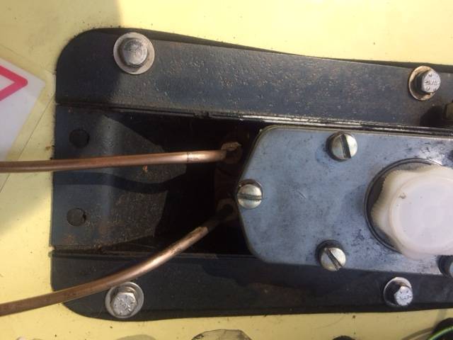

Bonsoir , comment et à quel moment faut-il raccorder les 2 tuyaux sur le maitre cylindre DUAL de la Frogeye . Comme vous le constatez , il est impossible , sans fabriquer une clé coudée (???), de visser les 2 raccords ( tuyaux frein et embrayage ) quand le maître cylindre est installé dans son "coffre" . Je vous remercie . Cdlt AA

Bonjour , juste une précision : "ma Frogeye" est AUTHENTIQUE c'est à dire qu'elle est dans l'état "fabriquée par l'usine" et c'est obligatoire pour moi . Ceci dit , je "restaure" , rénove le plus fidèlement possible . Pour mon problème = le maître cylindre DUAL est défectueux , donc j'ai acheté un "neuf" . Le problème c'est le démontage et en particulier la suite des opérations pour y arriver . Mes difficultés sont inhérentes à cette conception "british" qui nécessite des circonvolutions pour arriver à démonter . J'ai juste demandé comment vous faisiez pour dévisser (et bien sûr "revisser" ) les 2 raccords des tuyaux FREIN et EMBRAYAGE . Je vais y arriver mais peut-être existe-t'il une méthode plus
performante que la mienne. Merci AA

Messages : 21089
Re: maitre cylindre dual
Je vais y arriver
si le débattement des tuyaux, rigide, le permet il est peut être possible de serrer les raccords avant de « descendre » le maître cylindre dans son logement …

Merci M.Saby : ...."ma solution" = il faut tout démonter . Effectivement il faut que les tuyaux soient libres ( 4 clips ...au moins ) , puis enlever ( dessus /dessous ) les fixations du MC ( contorsions car il ne suffit pas de dévisser !!!) . Nécessité de démonter les pédales ( frein et embrayage ) . A la suite , le MC peut se lever du boitier et permettre ( précaution car fragile) de dévisser les 2 raccords . J'attends la pièce pour le remontage !!! (j'ai pris des notes et croquis ....) . C'est très acrobatique ... mais pourquoi faire simple . Bonsoir et merci . Cdlt AA
