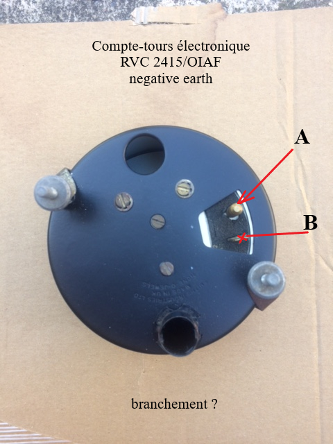

Bonjour , je vais brancher un compte-tours électronique SMITHS RVC 2415/OIAF (negative earth) sur ma Frogeye . Pourriez-vous m'aider à trouver quels sont les fils que je dois brancher en A et en B ? Je vous remercie . Cdlt AA

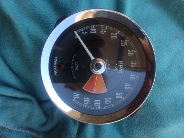

Compte-tours RVC 2415 ( 2ème photo )

le fil blanc/noir sur le A, le fil vert sur le B, et une masse.

Bonsoir et merci M.Saby . ... je ne sais pas si j'ai les fils de couleur qui correspondent !!! Je vais regarder plus précisément le schéma et j'espère réussir !!!. Merci . Cordialement AA
Peut etre pour vous aider?
Sur la cosse plate, entrée 12 Volts après contact
Sur la cosse ronde type bullet connector, les impulsions d' allumage provenant de la bobine
La masse sous l' écrou moletté de fixation des cavaliers de maintient

Bonjour , merci M.AMMG . En regardant "mon circuit électrique" et ...en réfléchissant ( !!!) , votre expertise m'a convaincue . J'étais surpris que ce compte-tours RVC , acheté en UK , s'adapte si rapidement et simplement à mon tableau de bord . Merci . Cdlt AA
