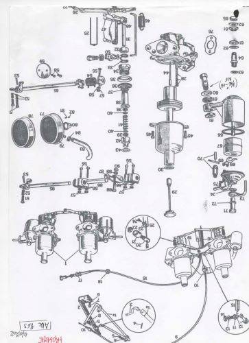

Bonjour , y-a t'il les longs RESSORTS "piston" dans les "dashpots" des 2 carburateurs SU H1 du moteur 948cc de la Frogeye ? Sur un de mes carburateurs j'ai trouvé les 2 ressorts et sur l'autre paire de carburateurs il n'y en a pas !!!??? Sur les dessins / schémas , les ressorts ne sont pas représentés pour Carburateurs SU H1 , donc comment sont-ils équipés d'origine ? Je vous remercie . Cordialement AA

1) je précise que je possède 2 "paires" de carburateurs SU H1 complets pour moteur 948cc de la Frogeye mais que un seul était équipé des 2 RESSORTS ( piston damper SPRING)
2) mes 2 ensembles carburateurs sont gravés AUC 863 ce qui correspond à la "monte origine" SU H1 sur ce moteur
3) le dessin (voir ci-joint) ( comme autres que je possède également ) ne montre pas de RESSORTs d'où mon interrogation
4) chez Moss , fig. "ressort" il y a la correspondance AUC 833-AUC 924 ce qui tendrait à affirmer que les "carbus" SU H1 de la Frogeye devraient avoir les 2 ressorts ....
Ceci est le résumé de mes interrogations ( sachant que "ma" Frogeye est équipée d'un 1275cc ...neuf ...lors de l'achat )

Voici le dessin à l'envers !!! impossible pour moi de joindre correctement ZUT

C'était le sens de mes questions sur ces carbus SU H1 ( vous pouvez m'expliquer pourquoi "mon dessin" apparaît à l'envers ???????)

https://www.sucarburetors.com/faq/Early SU's, and some used into the 1950's used no springs at all.
AUC 833 TO AUC 924
Effectivement il semblerait qu'il n' y a pas de ressort sur les H1 AUC452 pour un 918cc . J'ai lu un peu rapidement.
Sur un dessin de SU Burlen, il y a cependant bien un (et 1 seul) ressort sur un H1 AUC452. C'est mieux avec.
PS. Le 948 cc est aussi équipé de H2... à partir de 9M/U/101/ ????
