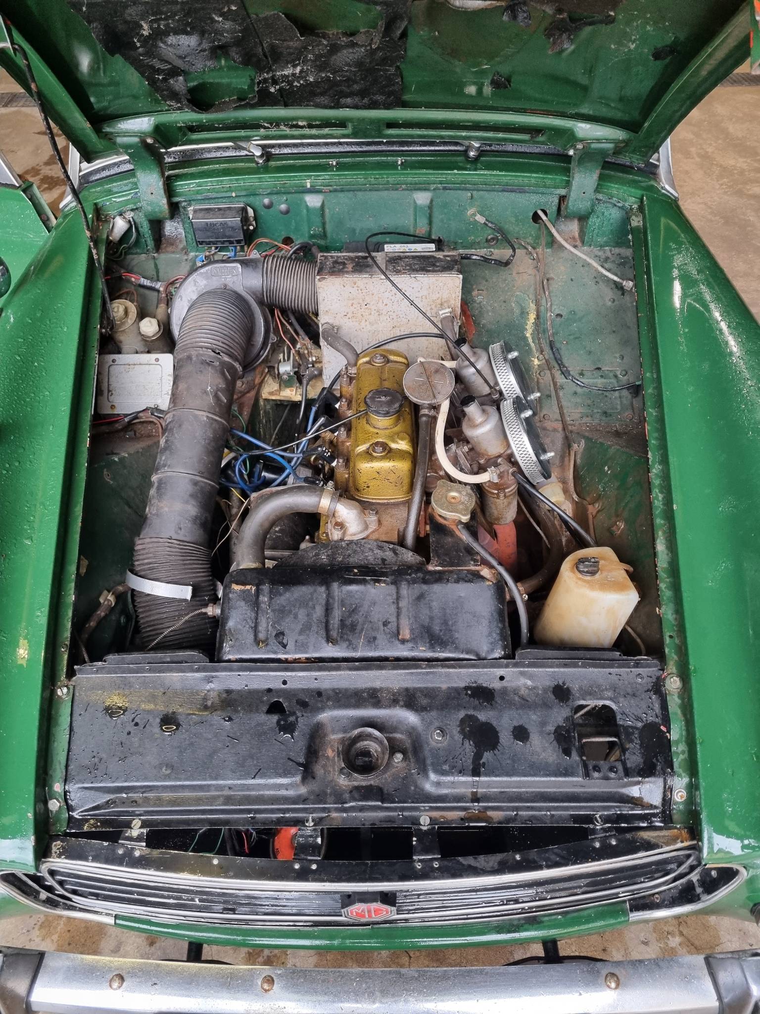

Je viens tout récemment d’acquérir cette Midget de 1967 (je crois) qui embarque (je crois) un 1275cm3.
La belle était endormie depuis quelques années, elle présente quelques traces de corrosion, un peu de patchwork mais reste néanmoins plutôt correcte sur ce point mais nécessite surtout un gros entretien pour effectuer une belle remise en route.
Elle avait le même propriétaire depuis 20 ans. Avant cela, elle aurait séjourné en Belgique.
baie moteur.jpg (494.36 Kio) Vu 979 fois
baie moteur 2.jpg (447.64 Kio) Vu 979 fois

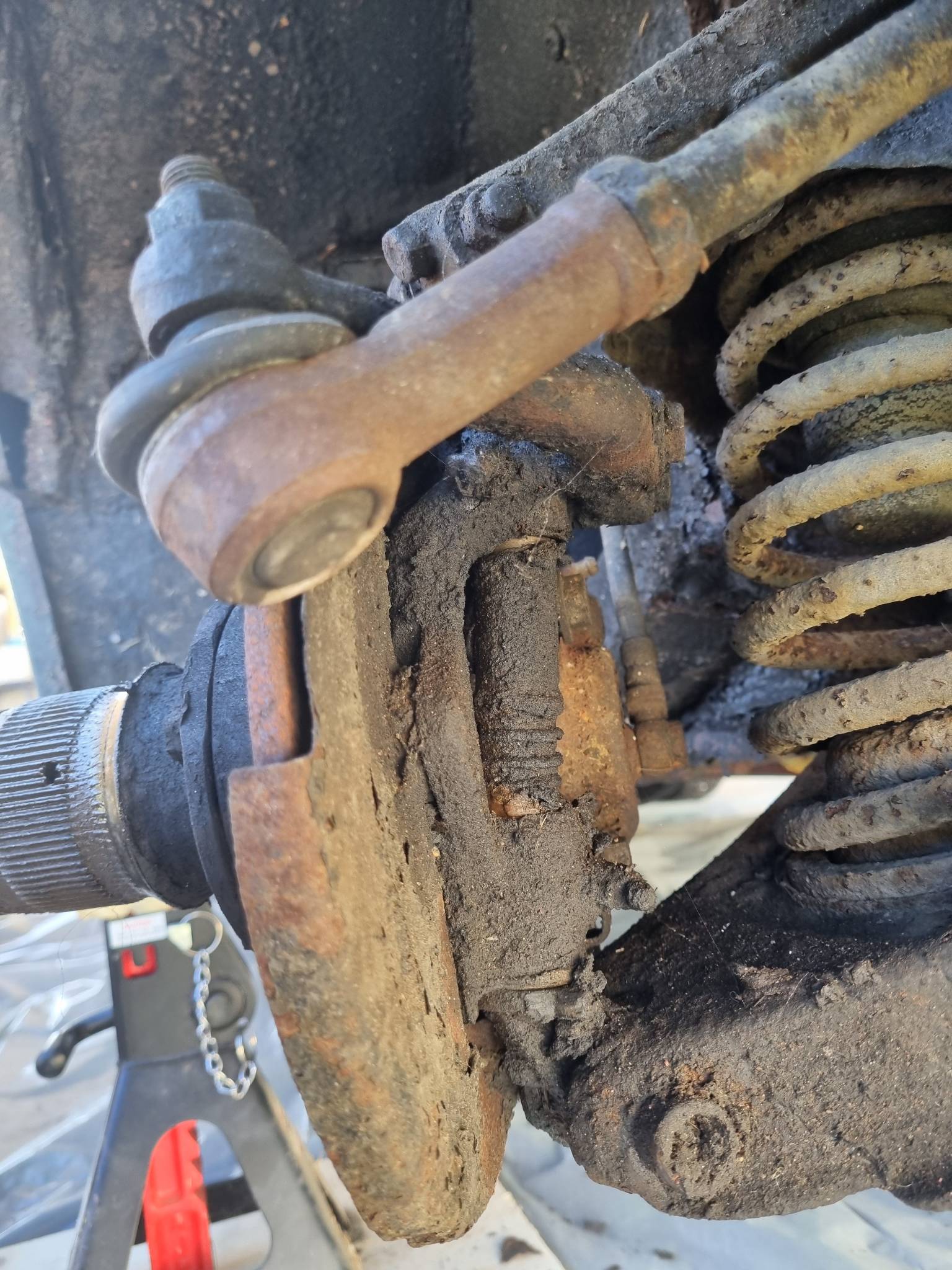

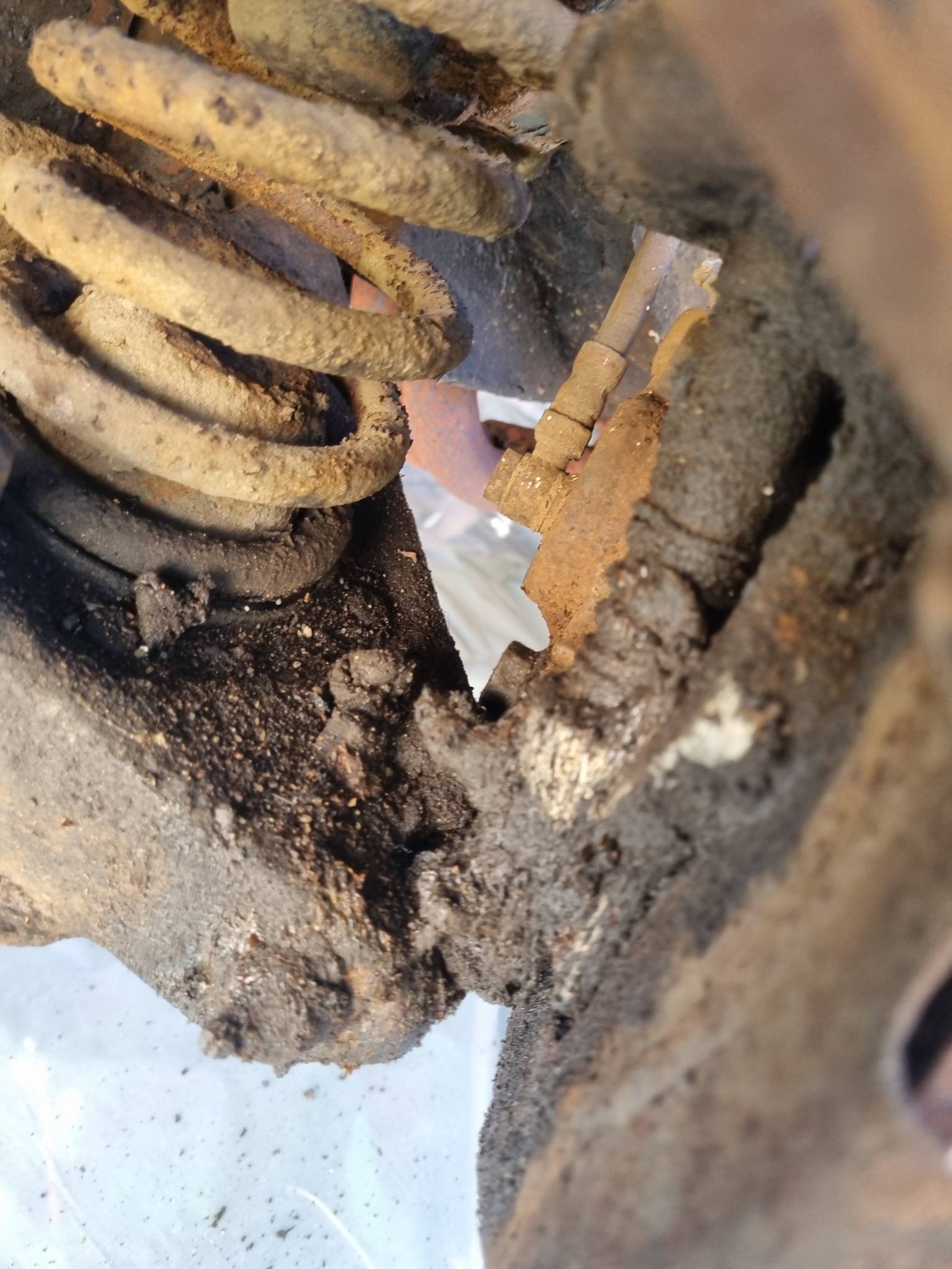

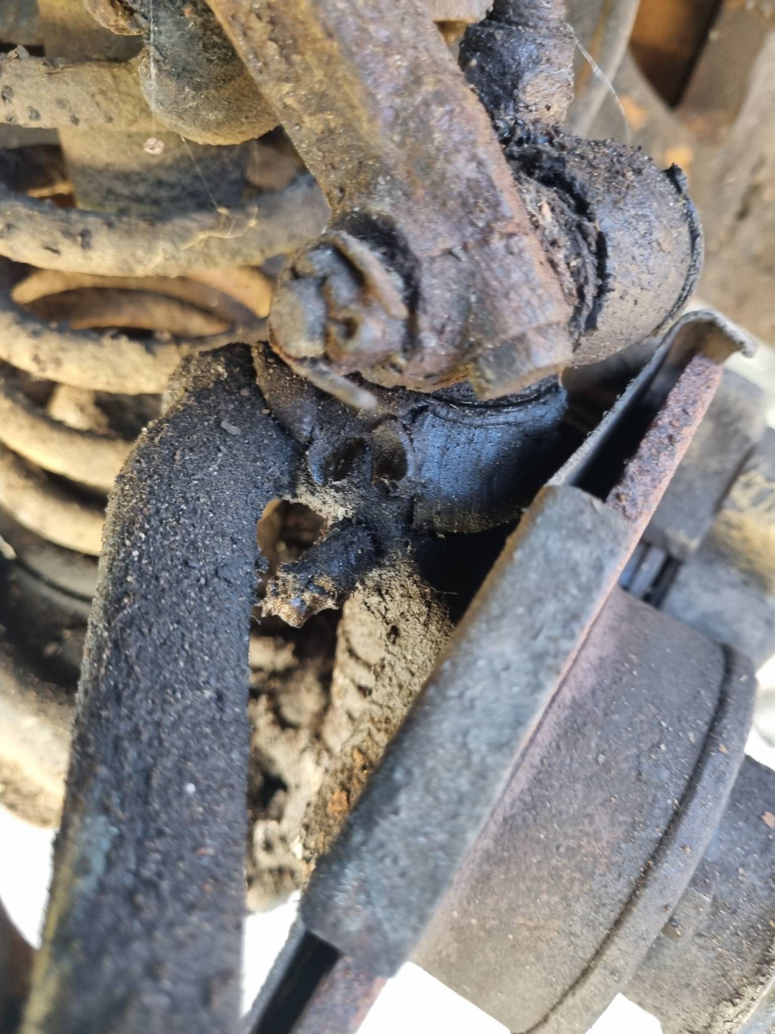

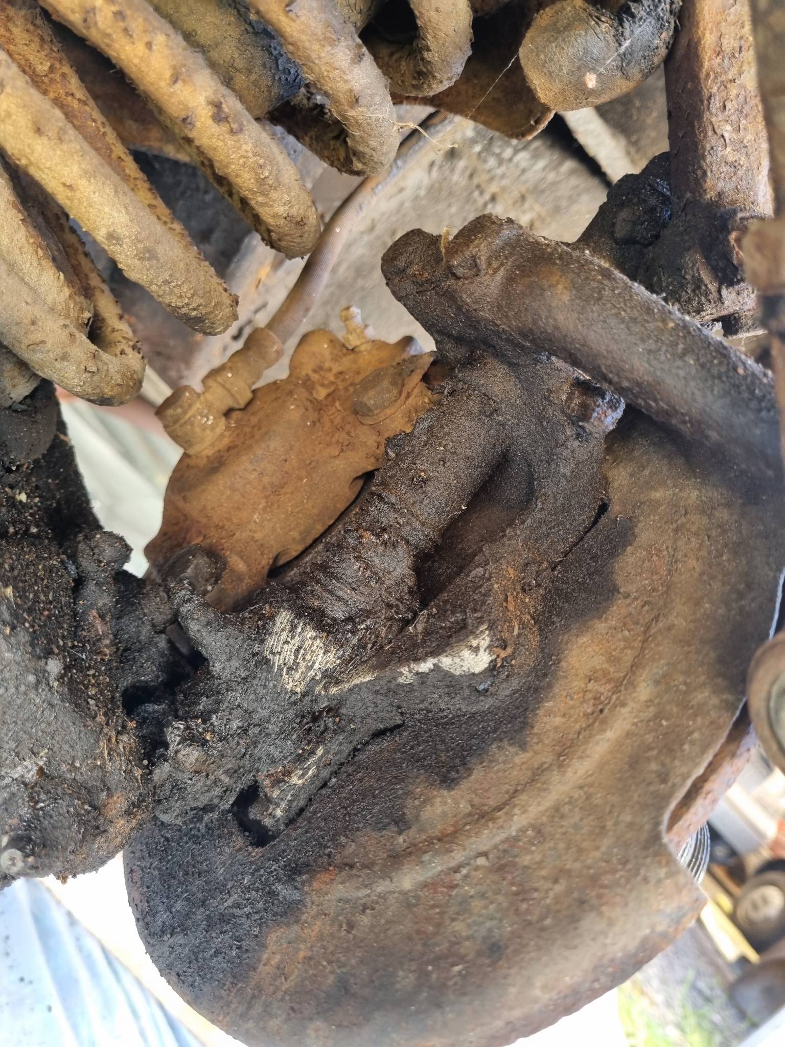

Mais avant tout un gros nettoyage était nécessaire. On commence par le train avant, celui-là, il n’allait pas rouiller… 😊
train sale 1.jpg (262.73 Kio) Vu 979 fois
train sale 2.jpg (304.27 Kio) Vu 979 fois
train sale 3.jpg (463.02 Kio) Vu 979 fois
train sale 4.jpg (377.11 Kio) Vu 979 fois

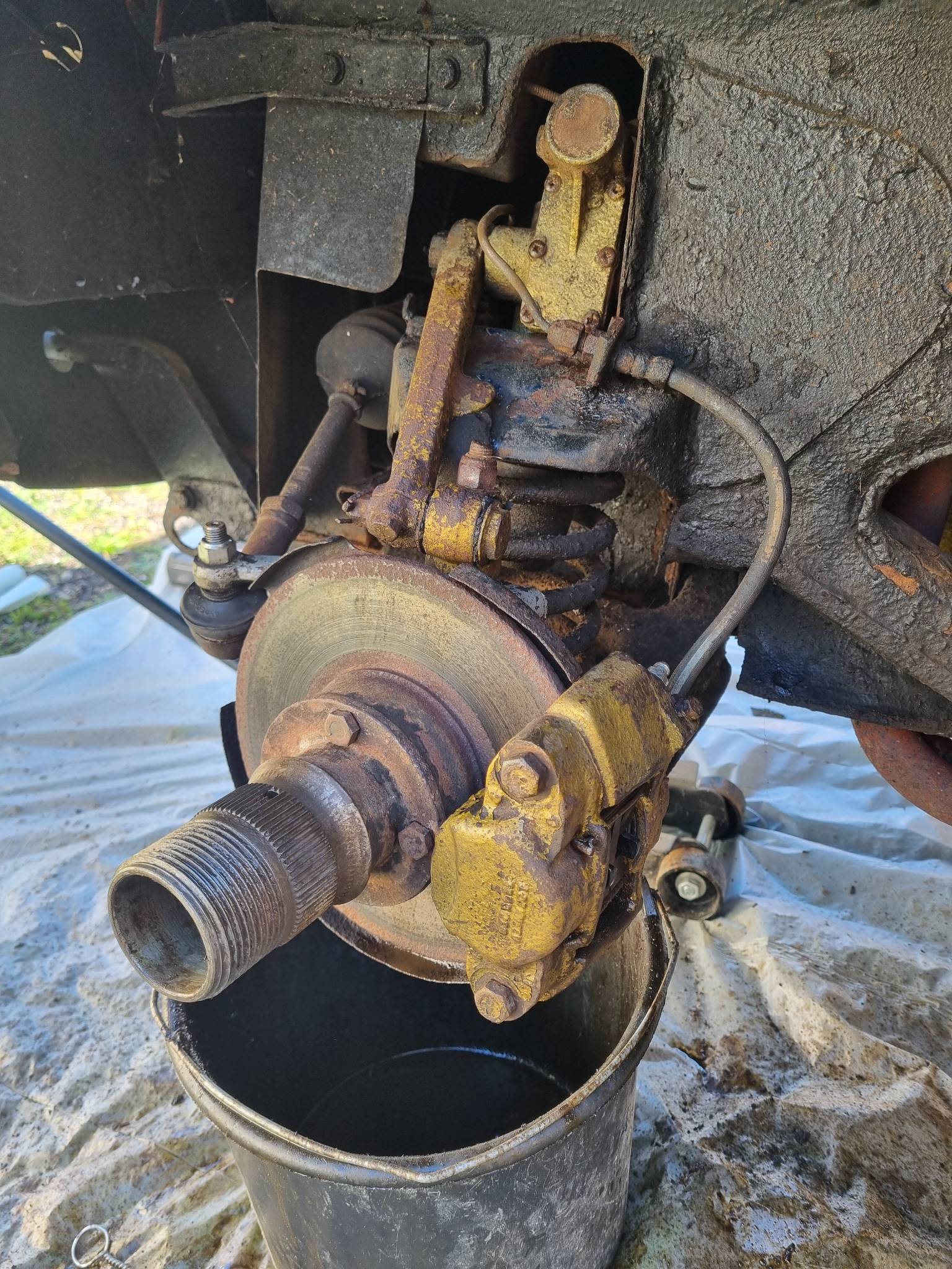

Après nettoyage :
train nettoyé.jpg (542.1 Kio) Vu 979 fois

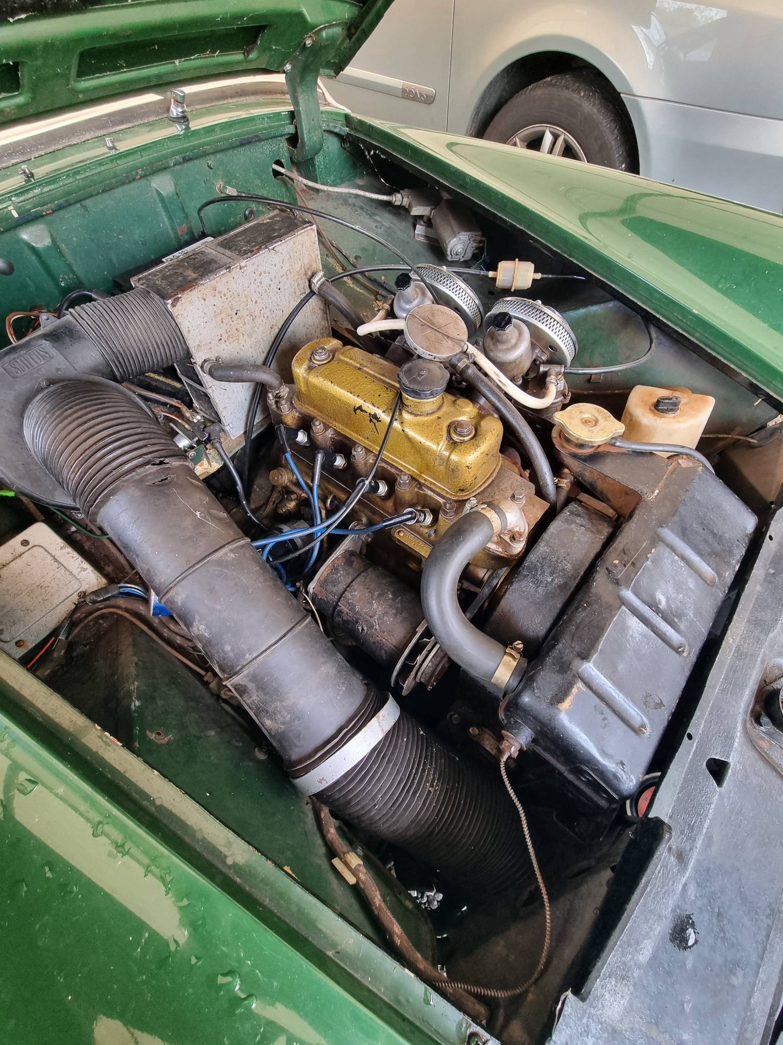

On fera ensuite un nettoyage de la baie moteur avant d’attaquer la remise en route.

si le capillaire de la sonde de température d’eau n’est pas cassé il est possible que la jauge fonctionne. si il est cassé, il faudra acheter une jauge complète, le capillaire n’est pas démontable. en ce qui concerne la pression d’huile, il n’y a pas de sonde, un petit tuyau, en cuivre, amène la pression d’huile jusque à la jauge.
il n’est pas rare que la rouille s’installe sous une croûte de vieille graisse.
rigolo la petite prise d’air sur le capot.

les «recessed grille» ont été produite de 1969 à 1974. peut être une GAN-5 …
le moteur est un 1275 Gold Seal code 8G180.
