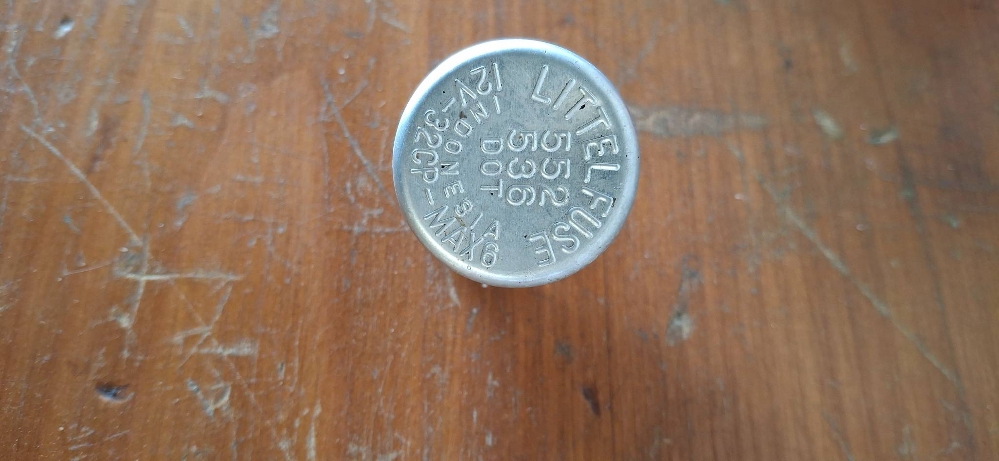

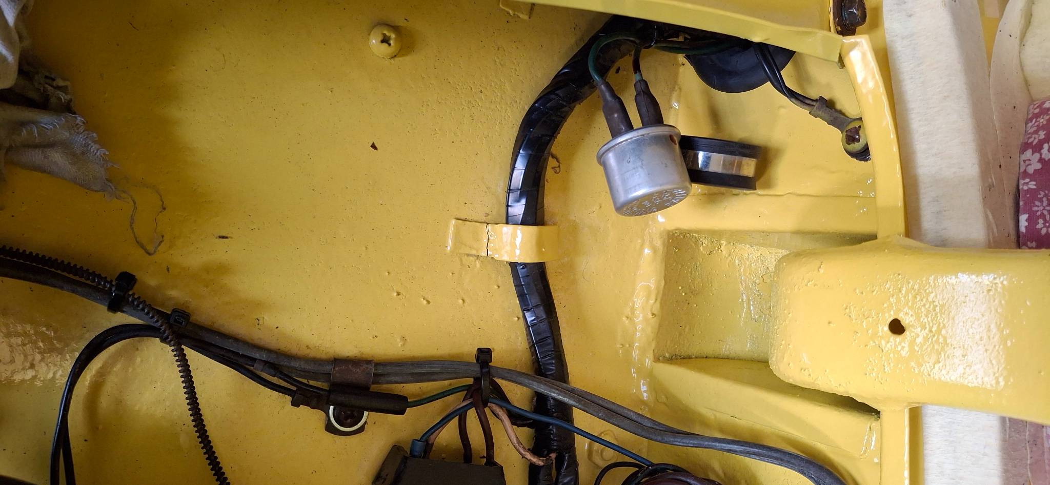

Bonjour à tous
Est ce la centrale clignotants ou un fusible ?
comment le tester ?
merci
Messages : 21438
Re: Début de restauration d'une MIDGET US de 1969
Littelfuse c’est la centrale clignotants. pour la tester il faut balancer du 12V d’un côté et la résistance de deux ampoules 25W de l’autre.
