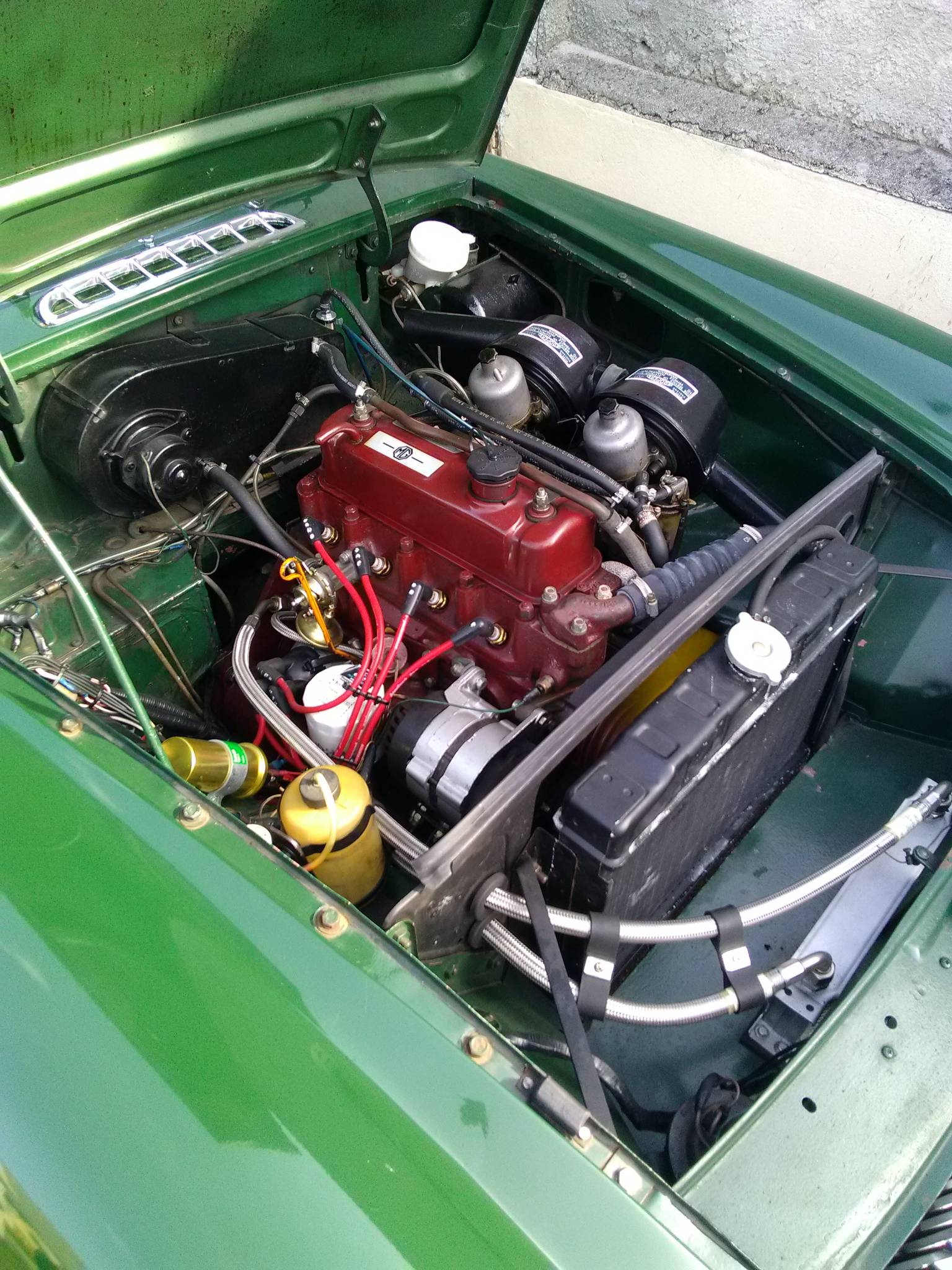

Bonjour, après une erreur d'achat , savez-vous chez quel fournisseur et quelles référence dois-je acheter un joint de cache culbuteur de MGB 68. Le cache est celui sur la photo.

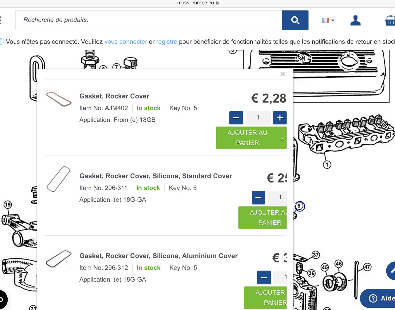

Moss Europe Paris

Merci saby, Je vais tenter le AJM402

Le joint auquel JMAU fait référence et qu'il avait viré était de section ronde.
Tout à fait. Faute de l'avoir collé mais seulement tenu avec de la pâte à joint, il avait tendance à rouler...
A mon avis, c'était le "silicone standard/296-311" qui semble "rond" selon la photo de chez Moss.
Par contre le "Aluminium cover (?) / 296-312" a nettement une section rectangulaire et doit mieux rester en place.
