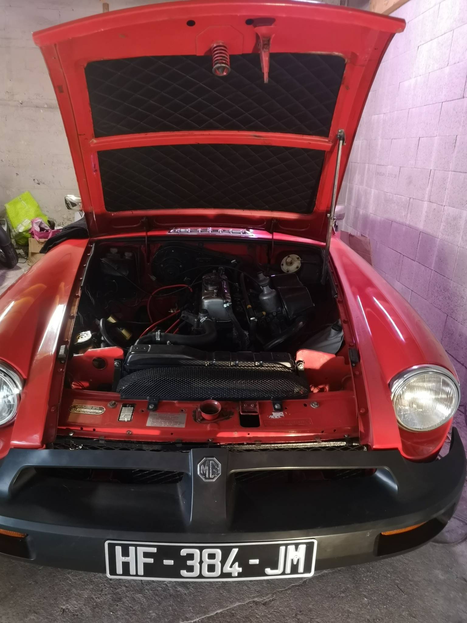

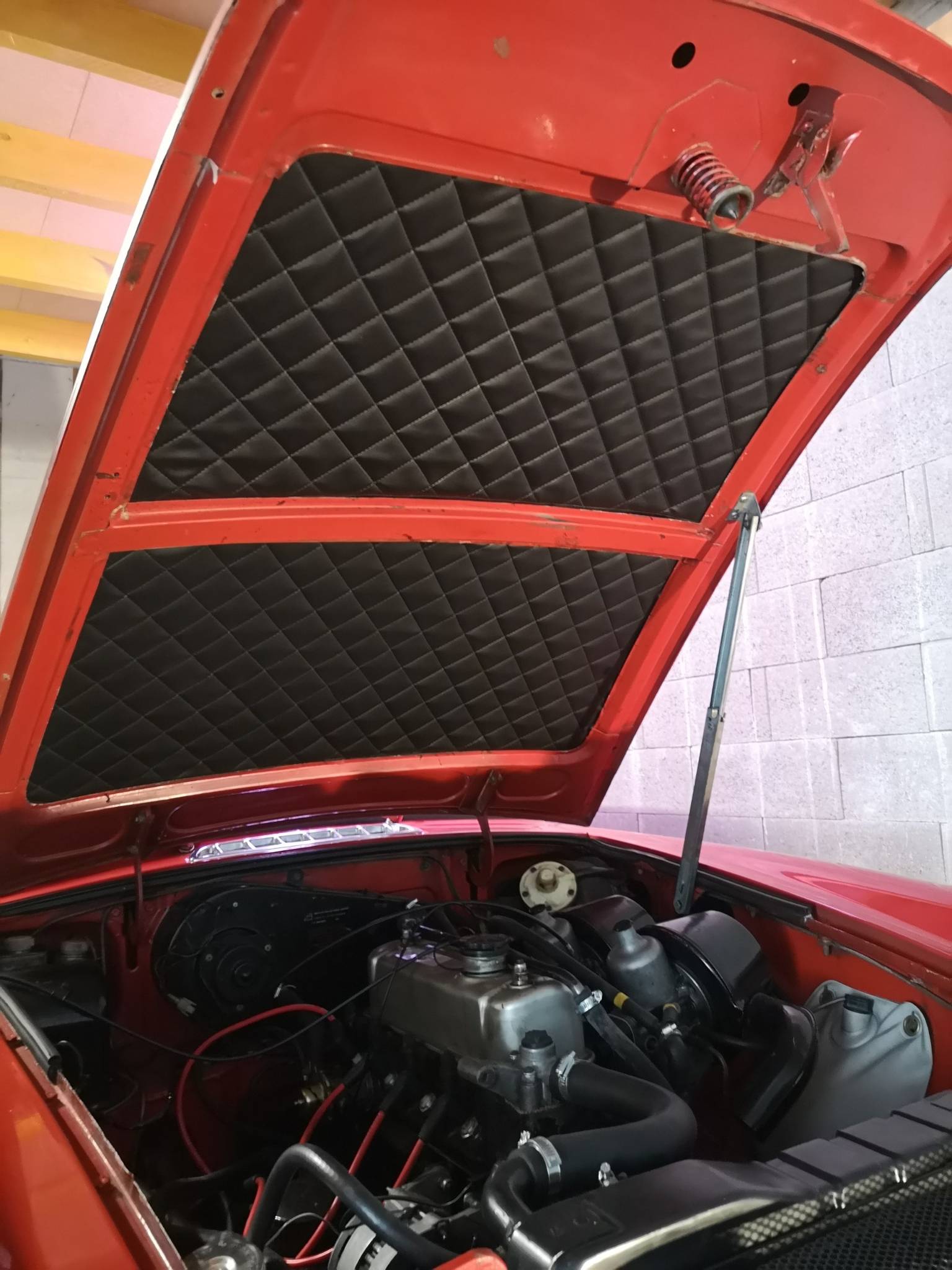

L'isolant d'origine était en mauvais état et je ne suis pas sûr que sa matière en carton était idéale.
Ainsi, j'ai cousu du vynile sur un isolant synthétique.
J'ai une machine à coudre triple entrainement. Vous pouvez le faire avec une machine "normale" mais le résultat ne sera pas aussi réussi.
Donc, ne faites pas les radins et allez voir un sellier qui vous fera cela dans les règles de l'art pour un prix raisonnable.
L'idéal est de démonter le capot mais étant seul, j'ai décidé de faire l'acrobate.
Il faut tracer le vynile avec deux centimètres de marge en plus afin de le glisser ensuite entre les tôles.
capot capitonné 2.jpg (238.3 Kio) Vu 157 fois
capot capitonné.jpg (254.07 Kio) Vu 157 fois

C'est beau, ça donne envie de laisser le capot ouvert en permanence 🤣🤣
