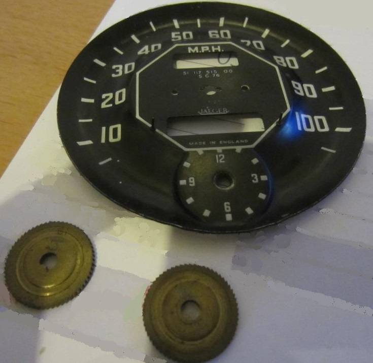

Une question, l'entraineur sur la boite est il le même pour avoir une lecture exacte de la vitesse en KM/H par rapport aux miles?
Je ne me souviens plus.
Messages : 798
Re: Réfection des façades de jauges
Oui tout est identique.
La seule différence ce sont les 2 roues métallique dans le compteur pour faire tourner les odo plus ou moins rapidement (Miles ou km)
