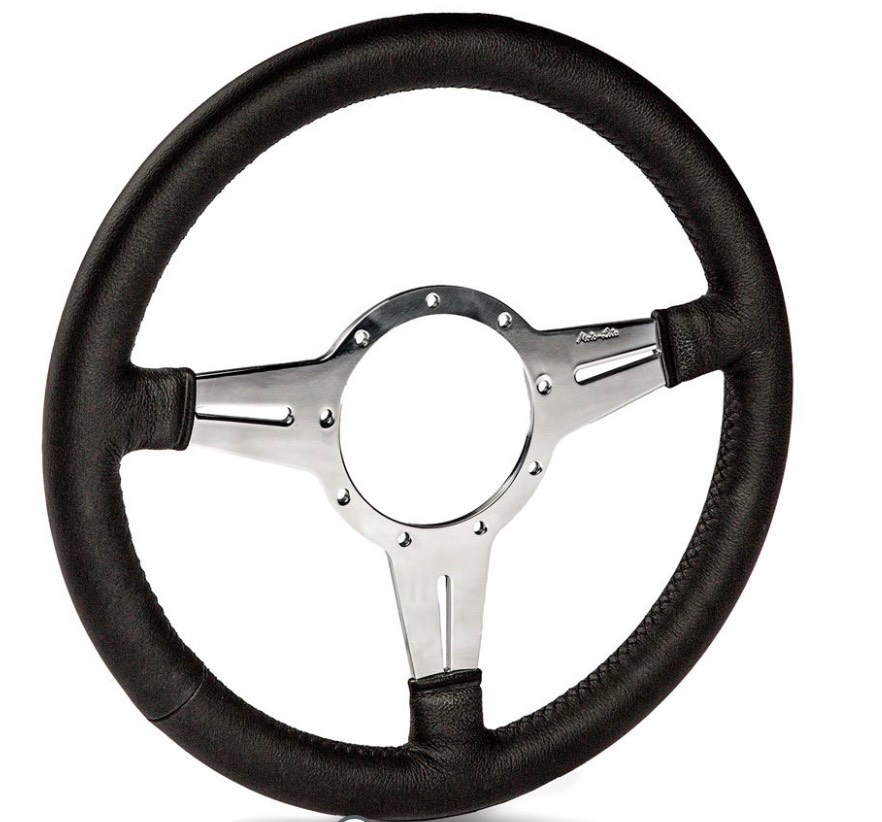

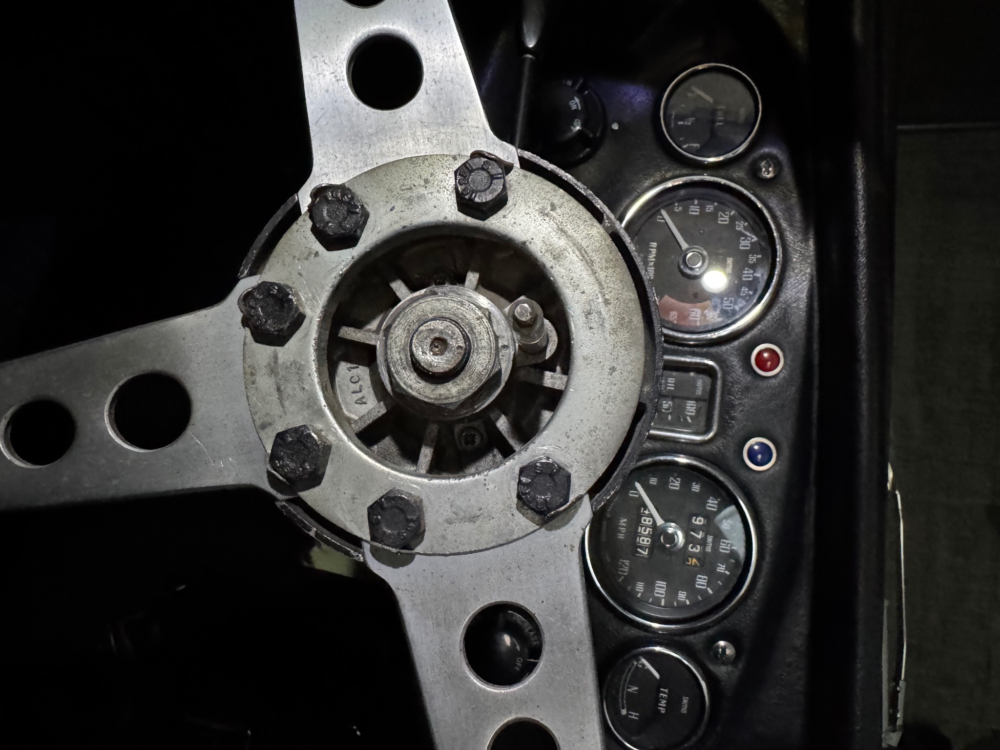

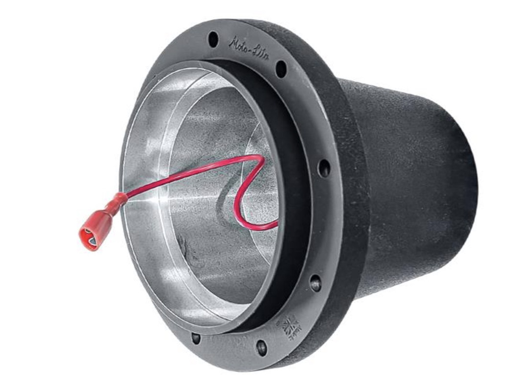

Bonjour, je vais changer "mon vieux volant" pour un Mota Lita en cuir avec moyeux Mota Lita klaxon central intégré, ma question est quelle piece a acheter pour faire fonctionner le klaxon? J'ai aujourd'hui un petit stylet a ressort qui fait contact mais je ne suis pas sure que ce stylet s'adaptera a ce nouveau set up Moto Lita... Est ce quelqu'un a déjà eu cette experience? les commerciaux chez les fournisseurs habituels n'ont pas vraiment de réponse pour moi... Merci pour votre aide!

Nouveau moyeu Moto Lita

Moyeu actuel avec stylet
Nouveau volant Moto Lita

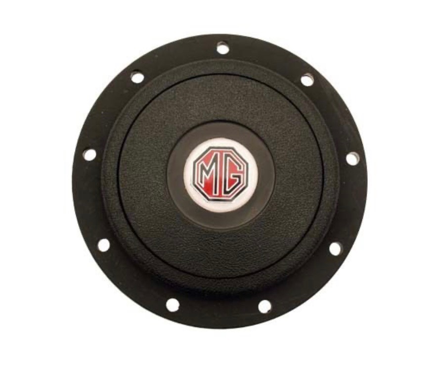

normalement le moyeu est muni d’un fil qui est branché sur l’enjoliveur en plastique.
