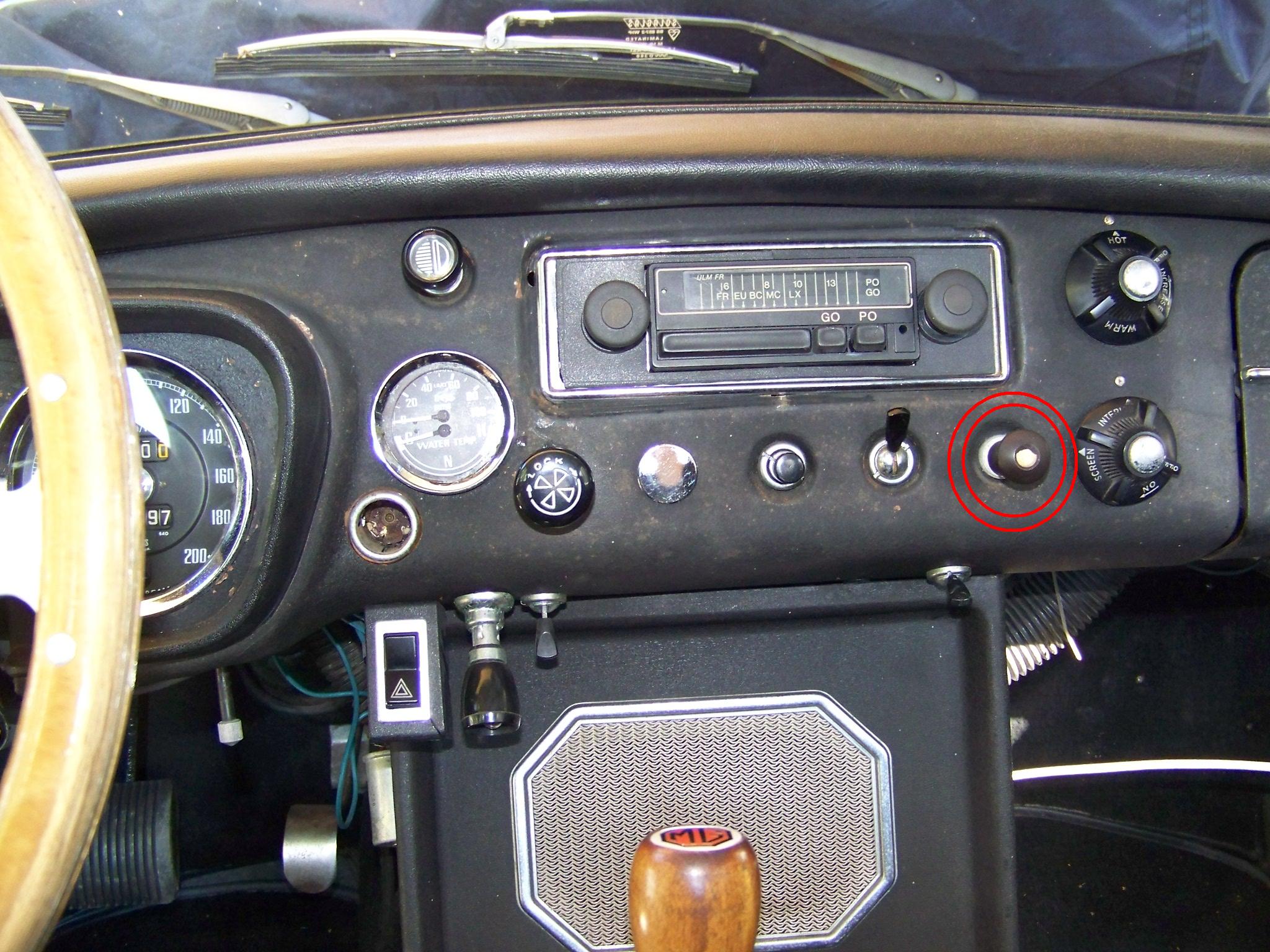

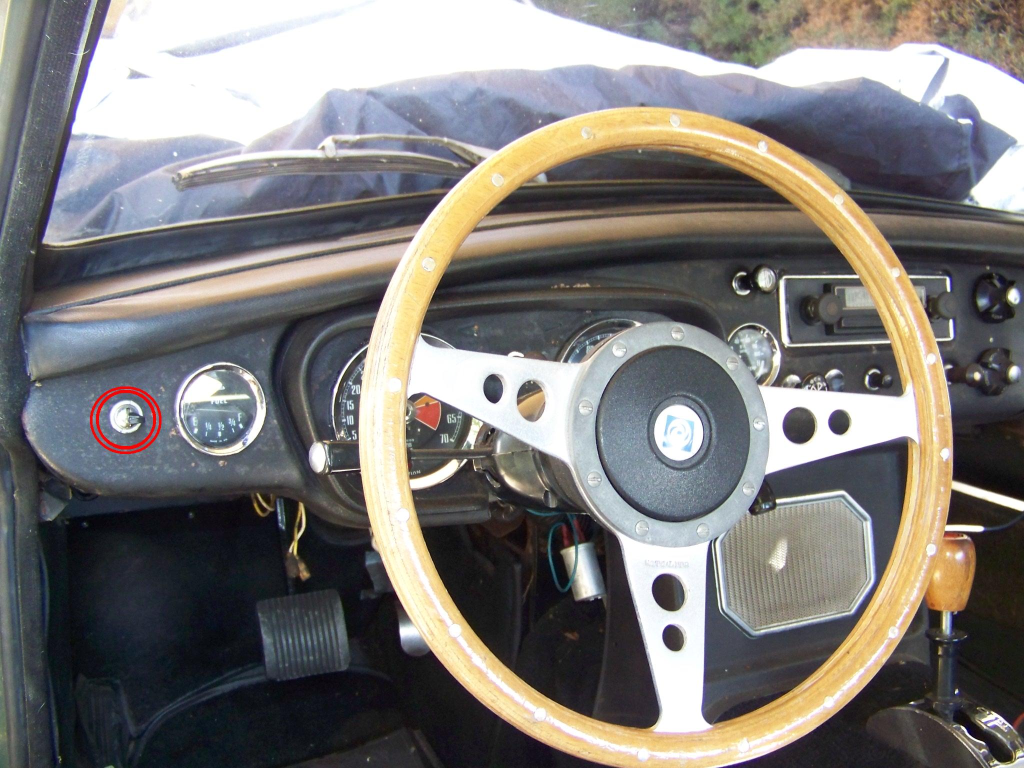

Pourriez vous m'indiquer la fonction de ces deux interrupteurs :
Le premier, à bascule, à gauche du mano d'essence :
Et le second, qui se tire, à gauche des boutons du chauffage, la partie centrale s'allume quand il est en position tirée mais rien ne se passe :

Dans une config normale.
-le 1er à gauche, à bascule, généralement avec un levier légérement courbé pour avantageusement épouser la forme du majeur qui l'actionne, c'est le contact de l'overdive.
-le second au plus prés de la molette de chauffage, chez moi, c'est le contact du ventilateur pour pulser le chauffage. Mais il est à levier chez moi....

explications jointes
Comme chez tous les autres... le même que celui des essuie-glace (le levier seulement) placé à gauche. et que celui qui sert, sur ta photo, pour l'OD, qui devrait être, comme le dit Santalier, plus long et courbé.
Jusq'en 1964, le levier d' overdrive est reté droit comme ses 3 autre congénères, respectivement de gauche à droite, les phares, les essuie-glaces et la ventilation électrique.
TdB 74 européen:
Tdb 1962 européen:
Les mêmes fonctinnalités restent toujours au même endroit sauf le lave-glaces.

Merci pour ces réponses.
Pour ce qui est de l'interrupteur de gauche, c'est certainement normal qu'il ne se passe rien quand je l'actionne, pas d'OD sur ma BVA of course.
Par contre pour le 2, j'ai trouvé l'explication dans l'extrait de doc de Santalier, c'est un peu de ma faute, il s'agit non pas d'une B mais d'une BGT de 1970, et dans le texte ils précisent bien qu'il s'agit de la commande de chauffage de la lunette arrière, chauffage qui n'est plus monté, raison pour laquelle il ne se passe rien (encore)
