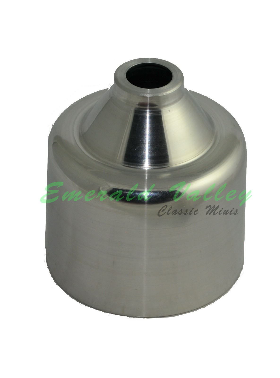

il existe des "Dashpots chromés"
ou poli :lol:
et pour le vernis, faut polir après
Modifié en dernier par temp100 le 30 janv. 2016, 00:12, modifié 1 fois.
Messages : 2556
Re: MANIFOLD - PLUSIEURS MODELES
LouLou a écrit :il existe des "Dashpots chromés"
Effectivement, ça vient par dessus le dashpot, a priori ?
un p'tit peu plus de 10£ le chromé, ça reste raisonnable.
L'idée c'est de mettre propre et beau, tout en préservant dans le temps l'état obtenu, sans devoir redéposer tous les 6 mois pour refaire.
Donc, tu repolis après sur le vernis. Tu utilises un grain ou tu passes à la pate ?
Faut que je teste ça.
Merci pour ces infos en tout cas. :)
