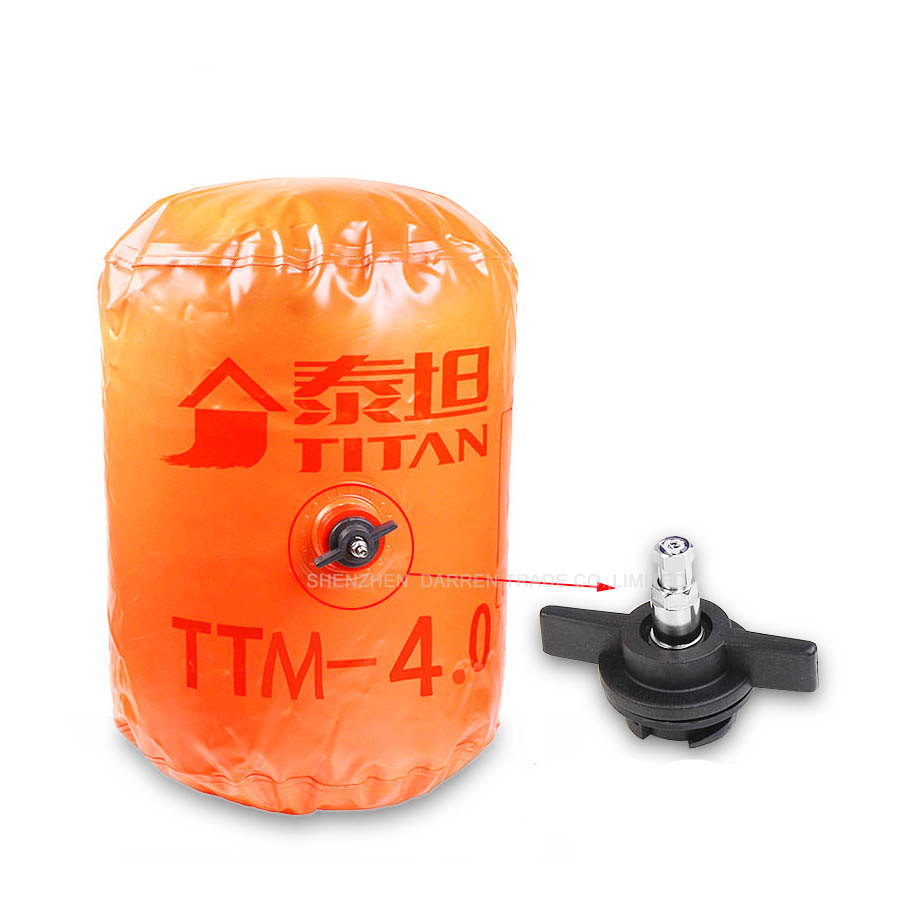

Les chandelles gonflables ça existe !

ParfaitementJidé de Grasse a écrit :Les chandelles gonflables ça existe !

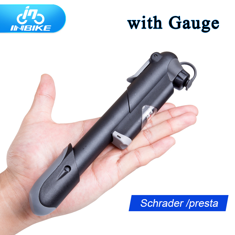

mais faut, un compresseur, une batterie de réserve au cas ou, ou alors un mec qui ne manque pas d'air ou une pompe à véloOldtimer42 a écrit :ParfaitementJidé de Grasse a écrit :Les chandelles gonflables ça existe !

ouppps ... j'ai rien dit ... il y en a qui se gonfle avec les gaz d'échappement !!!! ou à l'aide d'un compresseur

On avait essayé une fois ce truc gonflable qu'on a branché au pot d'echappement dans le desert a Abu Dhabi pour desemsabler le 4x4 scotché dans les dunes...et ça n'a pas marché.
Re: Kit allumage electronique de secours.
quel était le problème ? pas assez de force pour soulever le 4x4 ? ça marche pas pour changer une roue sur du dur ?

C'etait y a longtemps et il ne semblait pas aussi sofistiqué que le tien. faut dire qu'il fallait soulever un Patrol long. On a creusé et reussi a le degagé en tirant avec...un autre 4x4, un Jeep qui, a force de vider l'air des pneus pour le sable, a dejanté (!)quel était le problème ? pas assez de force pour soulever le 4x4
