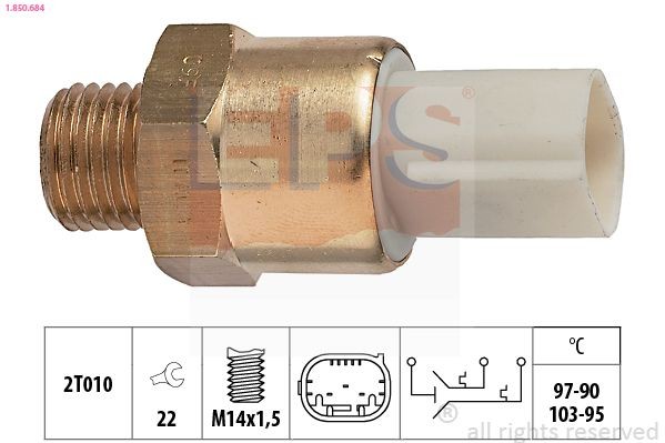

Ceci étant, j'aimerai faire un montage à 2 vitesses : un premier seuil de t° déclenche 1 ventilo, le second seuil déclenche le 2em ventilo : Simple & efficace
ou alors un démarrage en série puis en parallèle des ventilo
J'ai commencé à regarder un peu, mais les seuils du thermocontact ne me plaisent pas trop
J'aimerai plutôt quelques degrés en dessous

Il n'est pas réglable, j'ai par contre un petit interrupteur dans l'habitable pour le piloter moi même (genre au feux...)cdu37 a écrit :Bonjour
Il n’est pas réglable le thermocontact?sur mon 1.8,j’en avais mis un (qui ne me sert plus car la voiture ne chauffe plus..) et il est équipé d’un petit potentiomètre pour régler la température d’enclenchement du ventilateur.
