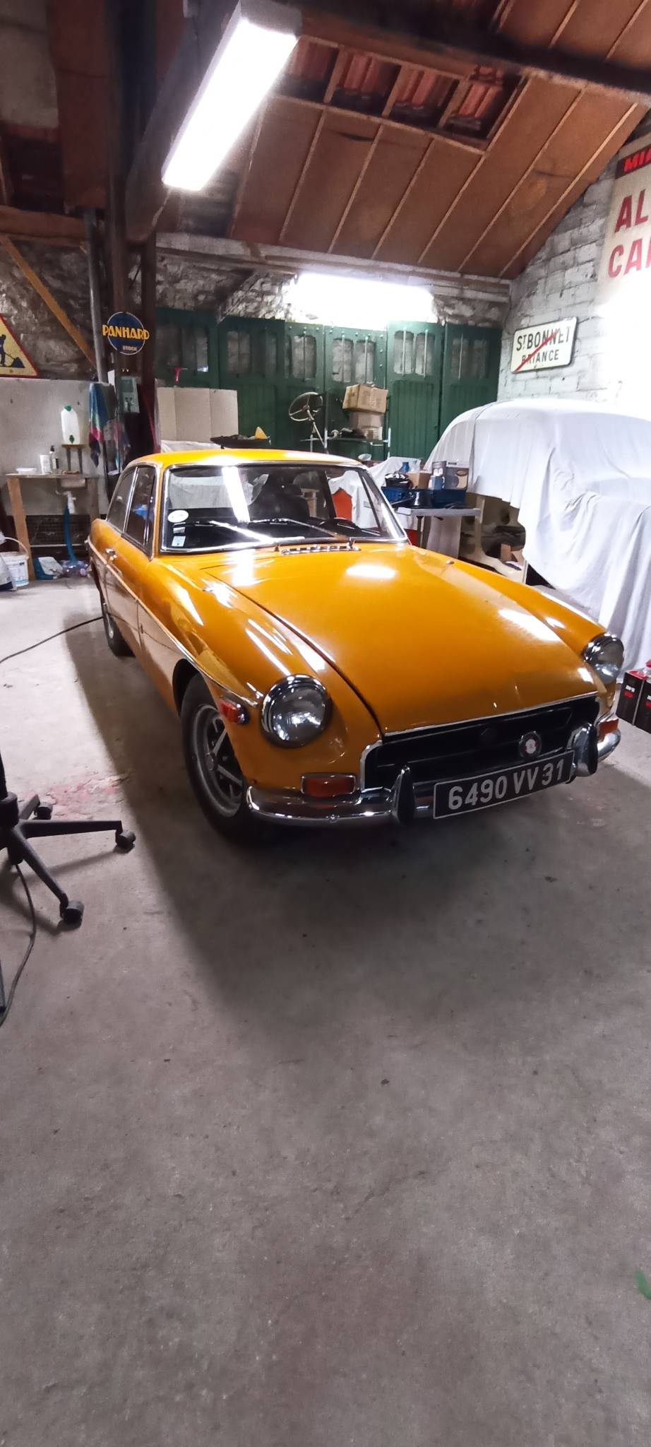

Après voir remis en service mes carbus et remonté le tout sur l'auto grâce à vos conseils, notamment ceux de Saby très actif sur le forum, mais pas que. J'ai enfin pu rouler👍.
Merci encore de vos conseils. Les carbus, après microbillage et remplacement des joints et axes de papillons, sont flambants et le moteur a démarré parfaitement. J'ai fait mon 1er roulage ce weekend et j'ai constaté des ratés lorsque je suis sur un filet de gaz, en descente par exemple. En pleine accélération, pas de problème.
J'ai démonté les bougies, elles sont peut-être un peu blanches. Trop pauvre?
Qu'en pensez-vous ?
