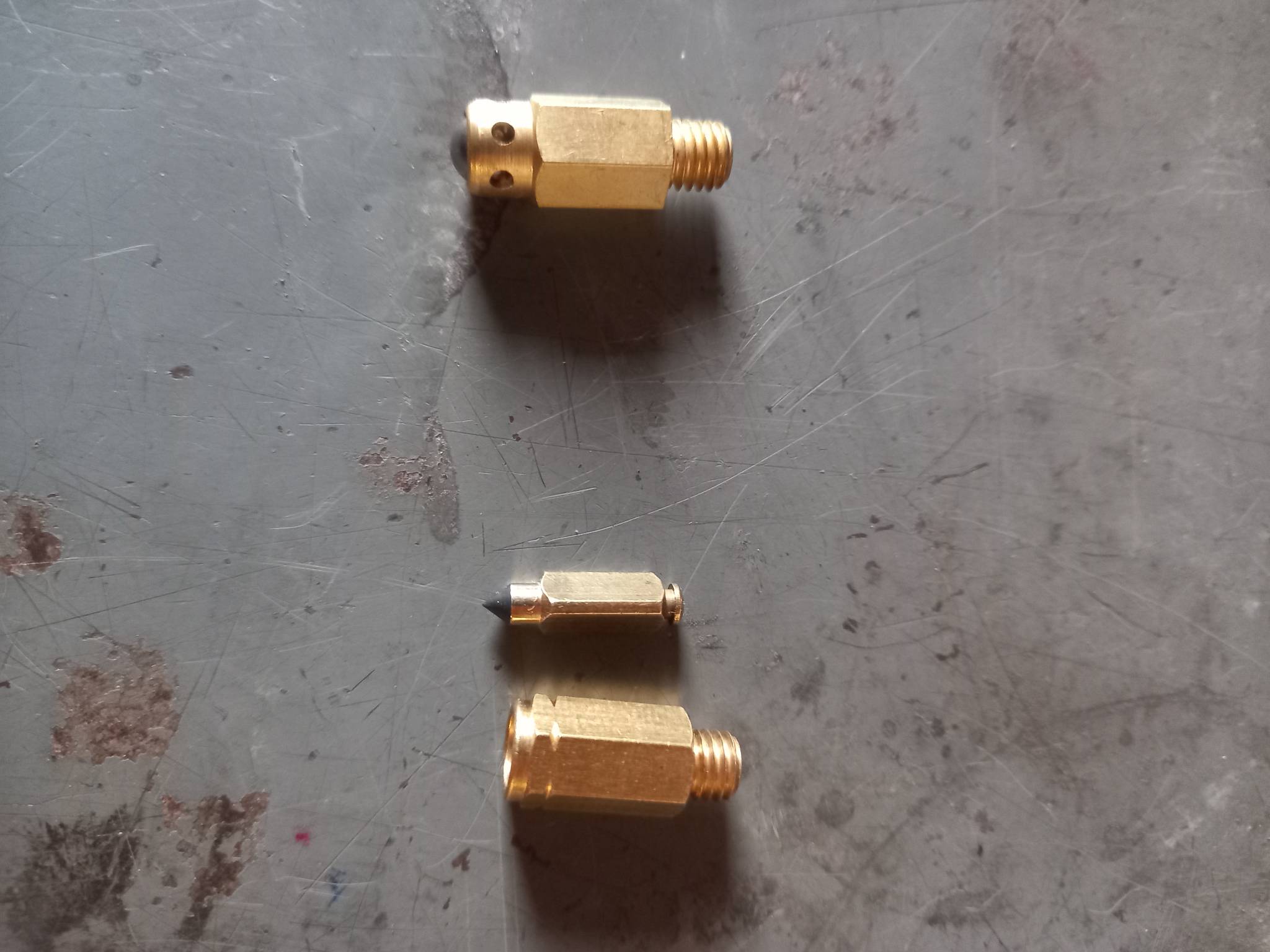

C’est quoi
un pointeau et son siège pour carburateur SU HS4
lagome63
Messages : 296
Région : France - Auvergne
Re: Mon moteur ce coupe et repart
Message par lagome63 »
ce n'est pas le meme que le mien
Messages : 21126
le meme
il est possible, peut être probable, que votre pointeau n’est pas un pointeau de carburateur SU HS4, tous les pointeaux se ressemblent, et que il ne ferme pas.

ça ressemble fort à des pointeaux de carburateurs SU …
est ce que le téton à ressort du pointeau fonctionne ?
les pointeaux Grose ont, parfois, tendance à fuir …
il y a un sujet sur ce forum où les intervenants se plaignaient de fuites, à chaud, avec ces pointeaux.
« I've had problems with Grose jets. Never had any problems with the Viton tipped needles and seats. I think the rubber tips work better for fuel systems that may have a little rust. »
