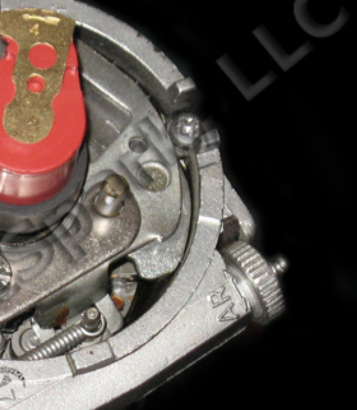

Le réglage de la molette sur la capsule joue sur le calage statique ?
Re: Réglage avance et delco
Bonjour Snakeed,
Non pas du tout, ce réglage à des effets sur le fonctionnement en dynamique, plus précisément quand le moteur est en charge.
le déplacement du plateau sur lequel sont fixé les rupteurs modifie l’avance à l’allumage, statique ou dynamique.
Il me semblait avoir vu que la molette servait à avoir un réglage plus précis de l'allumeur pour le calage statique (10°) sans devoir à desserrer la bride.
Le calage dynamique n'est pas réglable et dépend directement du modèle d'allumeur. Les ressorts pour varier le décalage suivant la vitesse de rotation du moteur, la capsule pour avancer l'allumage en accélération. Enfin c'est que j'avais compris
Bien sûr que oui.Non pas du tout
En faisant tourner la molette d'une butée à l'autre, on fait tourner la platine dans l'allumeur.
ça revient à tourner l'allumeur manuellement. Moteur arrêté. C'est du statique.
Ben oui... plus précis. De plus, on peut le faire aussi moteur tournant... la réponse est immédiate : le nombre de tours moteur au ralenti...Il me semblait avoir vu que la molette servait à avoir un réglage plus précis de l'allumeur pour le calage statique (10°) sans devoir à desserrer la bride.
(débrancher le tube de vide sur l'allumeur et boucher le trou...)
Avec la molette, on déplace le zéro de l'avance par dépression en faisant pivoter la platine qui supporte le rupteur et donc aussi le zéro de l'avance dynamique.
PS : sur certains allumeurs d'origine exotique, il se peut que les vis qui maintiennent le rupteur et le condensateur sur la platine soient trop longues : Elles appuient sur la plate forme de l'allumeur et empêchent la platine de tourner... les raccourcir ou ajouter un rondelle.
