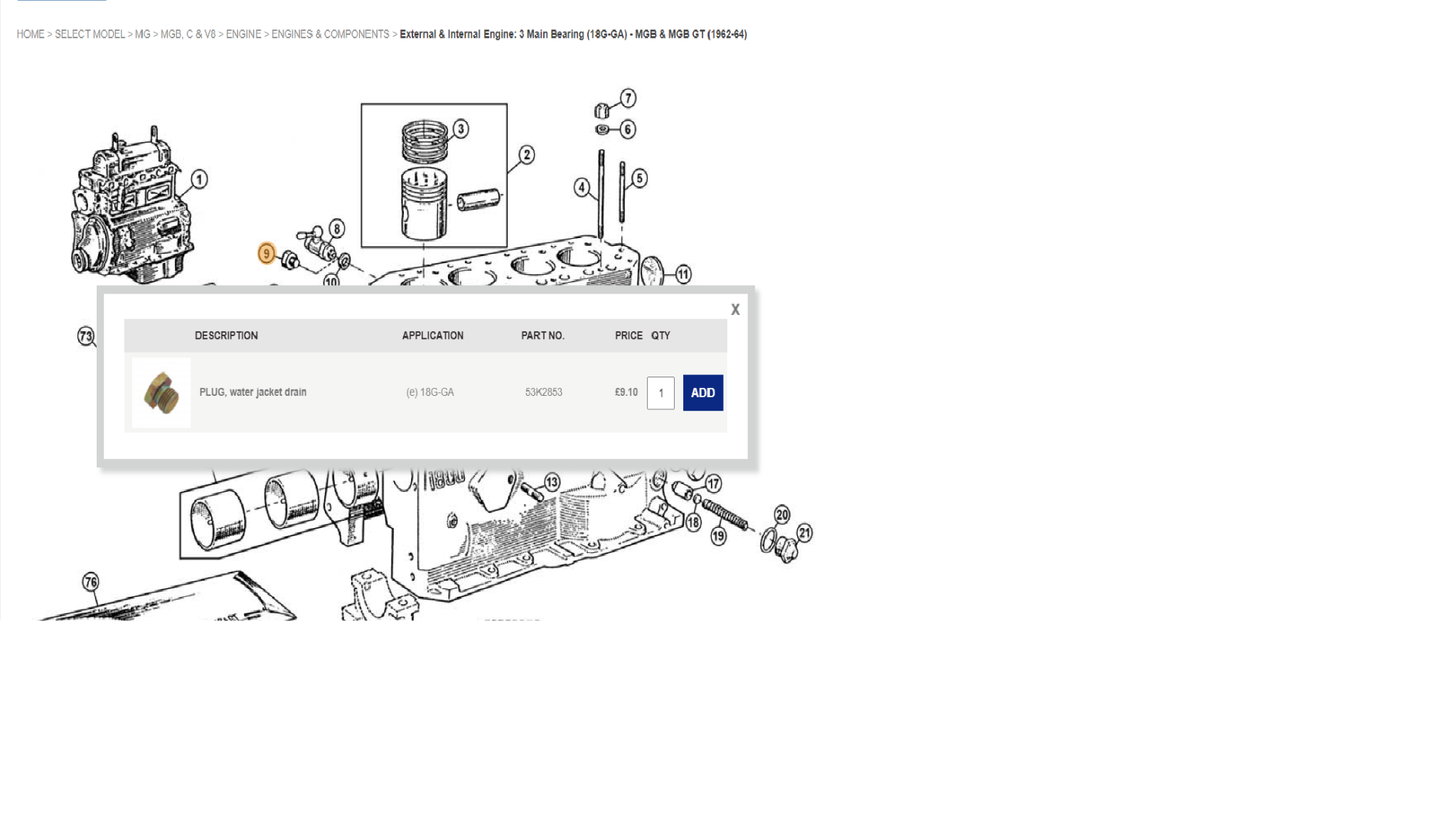

déjà il est possible de démonter, facilement, la petite durite de la pression d’huile, qui n’a pas l’air «fraîche», il est également possible de démonter le robinet de vidange, qui peut être avantageusement remplacé par un bouchon (53K2853), en général le trou est colmaté par le calcaire et rien ne s’écoule, à ce moment-là il est déjà plus aisé de passer une clé …

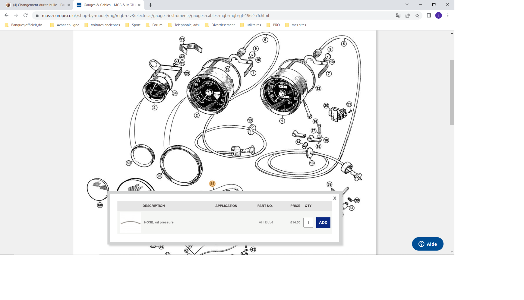

Huile (vers le manomètre)Essence?
A déposer avant de s'attaquer à la durite d' huile... Boucher le tuyau ou le mettre "en l'air".

Comme Saby, je remplacerais le robinet de vidange par le bouchon dédié
La durite de pression d'huile, elle a coûté l'abandon au Monte Carlo Historique à Allain il y a quelques années, une neuve sera la bienvenue
- bouchon.png (422.75 Kio) Vu 751 fois

comme la durite d’huile de rechange, new style, n’a rien à voir avec celle d’origine, je me suis fabriqué une durite en Aéroquip …

Le robinet si je comprend bien permers de vidanger le LDR du bloc, c'est ça?
Si calcaire j imagine que déboucher après l'intervention sur les durites serai intelligent non?
- Messages : 15914
Re: Changement durite huile
il est très difficile pour ne pas dire impossible de déboucher la sortie de bloc à cet endroit, sans déculasser.
Certains , très patients et motivés, en utilisant divers outils maison arrivent +/- à un résultat.
Ceci-dit, sur le moteur de ma MGA c'est bouché depuis 15 ans et ça n'empêche pas le fonctionnement raisonnablement efficace du refroidissement
Tout ce qui est caoutchouc et craquelé ou même simplement sec et non élastique au toucher devrait être changé, c'est la base d'un petit peu de tranquillité. ça concerne les durites, silentblocs, manchons divers et variés sur les circuits d'eau, d'huile et d'essence, sur le train avant et sur le train arrière

Mais impossible de trouver cette durite vers le manomètre

Ok super.
J ai cherché j'ai du passer à côté !dsl.merci.
Encore et toujours au top !!
