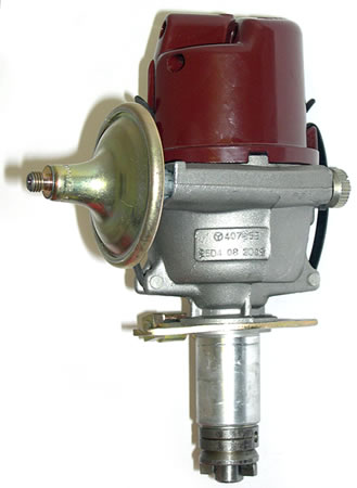

Re: Différences entre allumeurs 25D et 45D
en général le type est estampillé dessus, le 25d possède un système de réglage extérieur de l'avance à l'allumage, que ne possède pas le 45d.
25d
http://www.minimania.com/imagesbig/dst101.jpg
45d
http://i.ebayimg.com/08/!BYy3Dl!!Wk~$(KGrHgoH-CwEjlLluz7qBKjbLZvI(g~~_12.JPG
Bonjour... et merci à Dupon...en voyant le mien avec son système extérieur de réglage et raccordé au carburateur, j'ai donc un 25D4..
Merci beaucoup... je vais commander des vis plâtinées et un rotor de rechange...

Mais je bloque sur la sélection du type d'allumeur de ma MG B. Comment savoir si j'ai un 25D (ma B de 1972) ou un 45D4 (restaurée en 1995), est ce écrit dessus, le diamètre semble différent (quel est le dia du 25D ou 45D4),
Suite à la discussion sur "Allumage électronique", j ai décidé de m’intéresser a l'allumage.
Première étape, compléter quelques pièces à avoir sur soi : 1 doigt d'allumeur, jeux de vis platinées
Et ensuite peut être passer a l'effet Hall.
, comment le reconnait on sur la photo ou sur l'allumeurle 25d possède un système de réglage extérieur de l'avance à l'allumage
- Philoupop
- Messages : 2203
25D sur la photo: il y a une molette crantée dans le prolongement de la capsule à dépression.

Vis crantée = 25D.
J'ai des vis de 25D sur mon 45D...il faut juste modifier le branchement en remplaçant par une cosse l'agrafe sur les fils condo / bobine....Hugo a écrit :Petite question: des vis platinées de 45d, ça se monte sur un 25d?
Avec un fil de réserve pour le branchement des fils d'origine du 45D ou peut monter indifféremment l'un ou l'autre des jeux de vis.
Aucune contre indication ni différence de performance.
Pour Veryvar,
Tête d'allumeur 25D
http://www.betaset.fr/mga-b-gt/mga-b-gt ... umeur.html
ou
http://www.atelier-des-anglaises.fr/al/ ... -25d4.html
tête d'allumeur 45D (pas d'encoche sur le côté.)
http://www.betaset.fr/mga-b-gt/mga-b-gt ... eur-1.html
