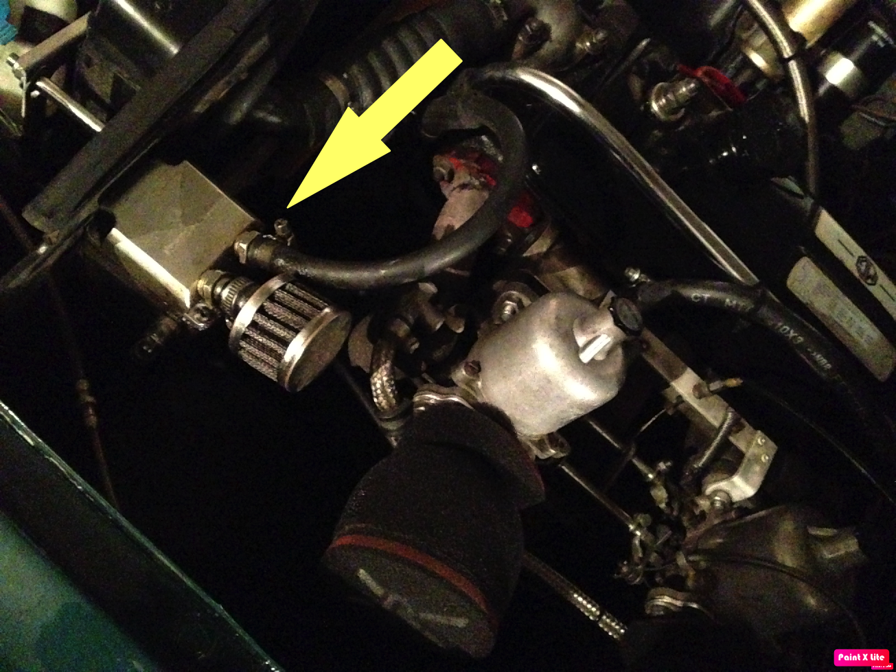

Pendant les pauses, et à l'arrivée de notre dernier rallye, j'ai découvert des traces d'huile sous mon capot, et un peu sur le cache culbu, sans toutefois que ça engendre une consommation anormale d'huile, ni que ça nuise à son bon fonctionnement. Manifestement, c'est sorti par le bouchon de ce dernier.
Cela peut-il provenir de mon système de dégazage (photo), plein ou inefficace ? (Vous connaissez mes hautes compétences en mécanique ... )

De l'huile qui sort par le bouchon du cache culbuteur : signe de surpression dans le carter.Manifestement, c'est sorti par le bouchon de ce dernier.
Le système de dégazage ne remplit pas son rôle... (de laisser sortir l'air mais pas l'huile???)
Le filtre serait bouché ?

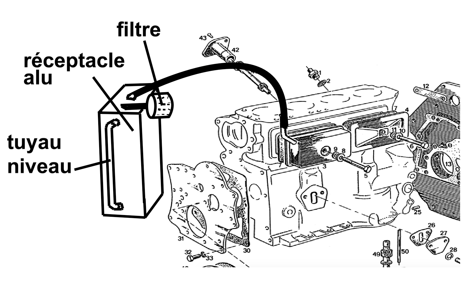

Mais comment marche ton système de dégazage :
La flèche jaune montre le séparateur d'huile et le filtre ...
- par où l'air en surpression sort ? (rôle du filtre?) ??? c'est alors une simple sécurité... pas de surpression ... pas de vide...
- ou entre (rôle du "séparateur" dans ce cas là ?) Qu'est ce qui crée alors le vide partiel dans le carter ? une aspiration au collecteur? aux carbus ?

Le systeme de dégazage m'a l'air d'etre un Oil Catch Can: condensateur des vapeurs d'huile du carter ou du haut moteur. Le reservoir se rempli progressivement: il faut le vider de temps a autre et voir si le filtre de sortie n'est pas saturé.
- Messages : 15336
- année : 1952
Re: Dégazage, votre avis ?
A l'origine, le "Oil catch Can" est utilisé pour capter l'huile des vapeurs du carter aspirées par les carburateurs ou le collecteur d' admission, et brulées dans les cylindres pour créer un léger vide... et éviter une surpression dans le carter.
Cette captation d'huile a pour but de ne pas encrasser les soupapes d'admission, les bougies, les segments... et, dans une moindre mesure, ne pas dérégler la richesse.
Il doit être monté en série entre le carter et l'admission.

Est ce le cas sur mon petit croquis ?
- Messages : 15336
- année : 1952
Non...
Il est monté entre le carter et ... rien !

Tu vires le récepteur et tu branches directement le filtre ( propre) sur le tube de sortie. Tu règles le problème et tu gagnes du poids :-)
Pour ma part, je nettoie le filtre à chaque vidange.
PS: j’essayerais de te faire une photo dans le WE

Avec un bouchon d'origine en bon état pas besoin de "oil catch can"....
Perso même si ça fait joli, je virerais cet accessoire et remettrais le circuit de dépression du moteur à l'origine...
