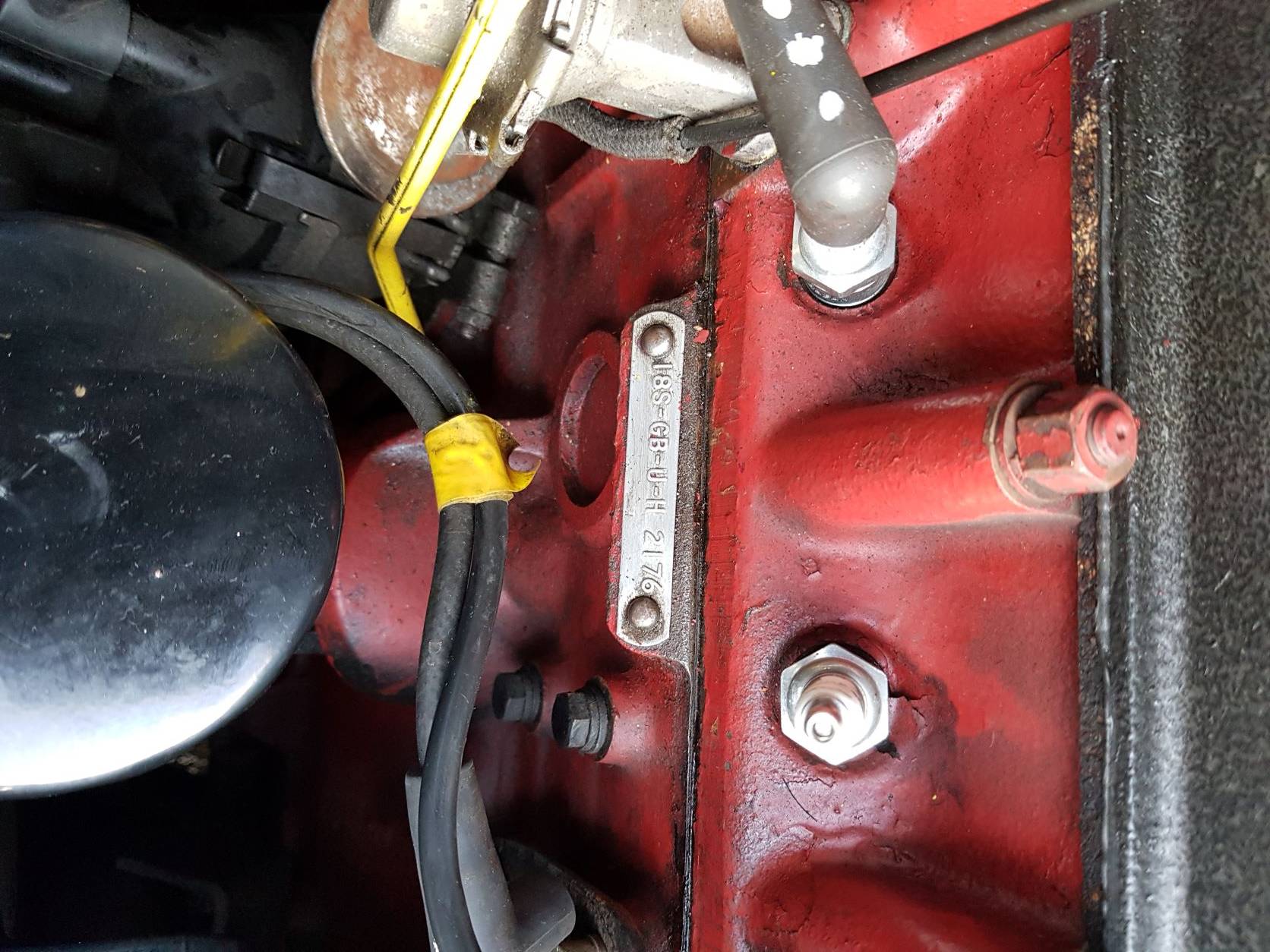

Sur mon MGBGT de septembre 1966,la plaque rivetée sur le bloc :18S-GB-U-H 2176.
que veut dire le S apres 18?

18S-GB-U-H 2176
18 moteur 1800cc
S échange standard ( usine )/64
GB type moteur, 18GB, 5 paliers passé 10/64
U Levier de vitesse central
H haute compression ( idéalement Octane 100 )
2176 N° dans la série
Normal quoi !
18 moteur 1800cc
Normal quoi !

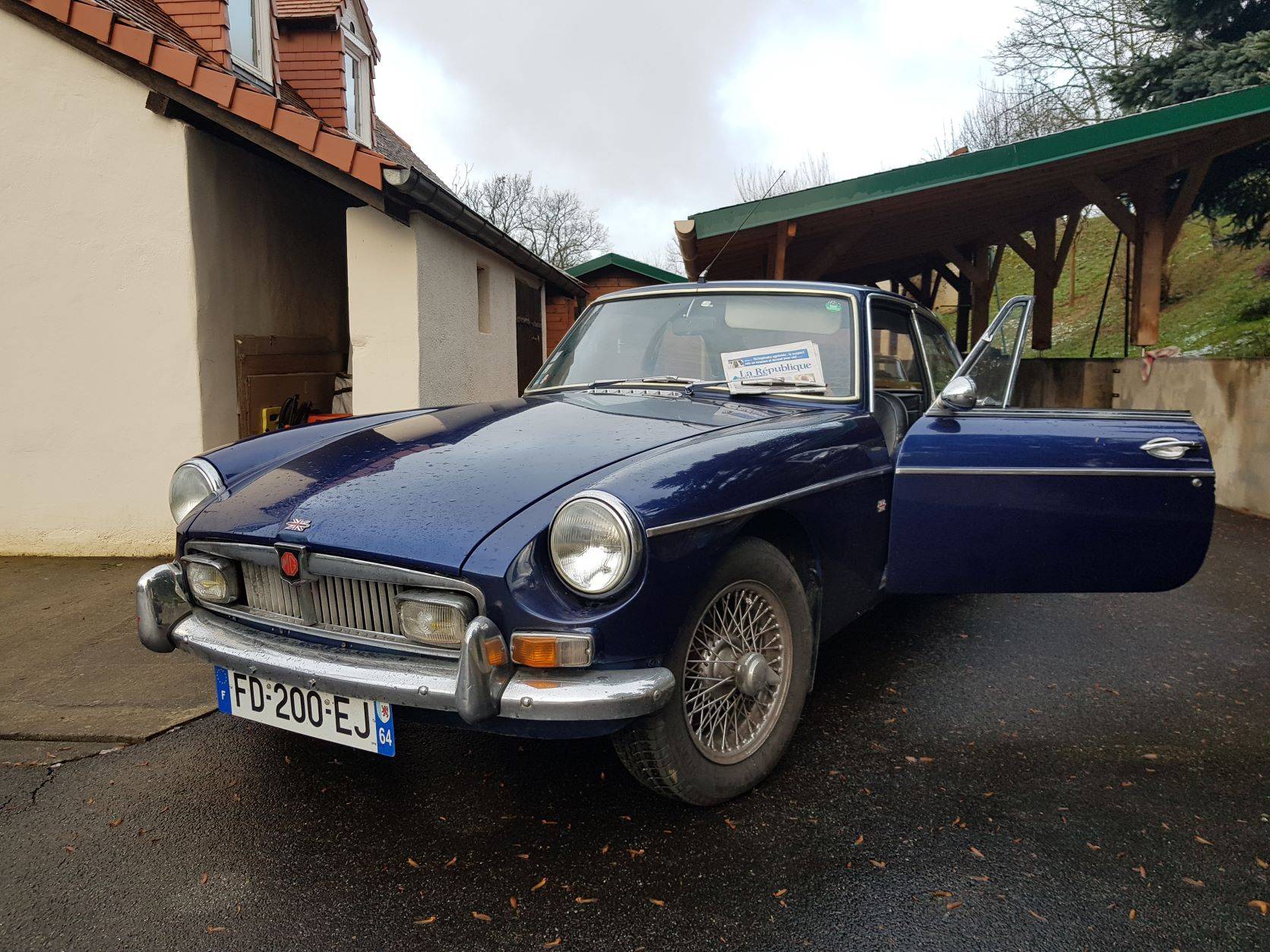

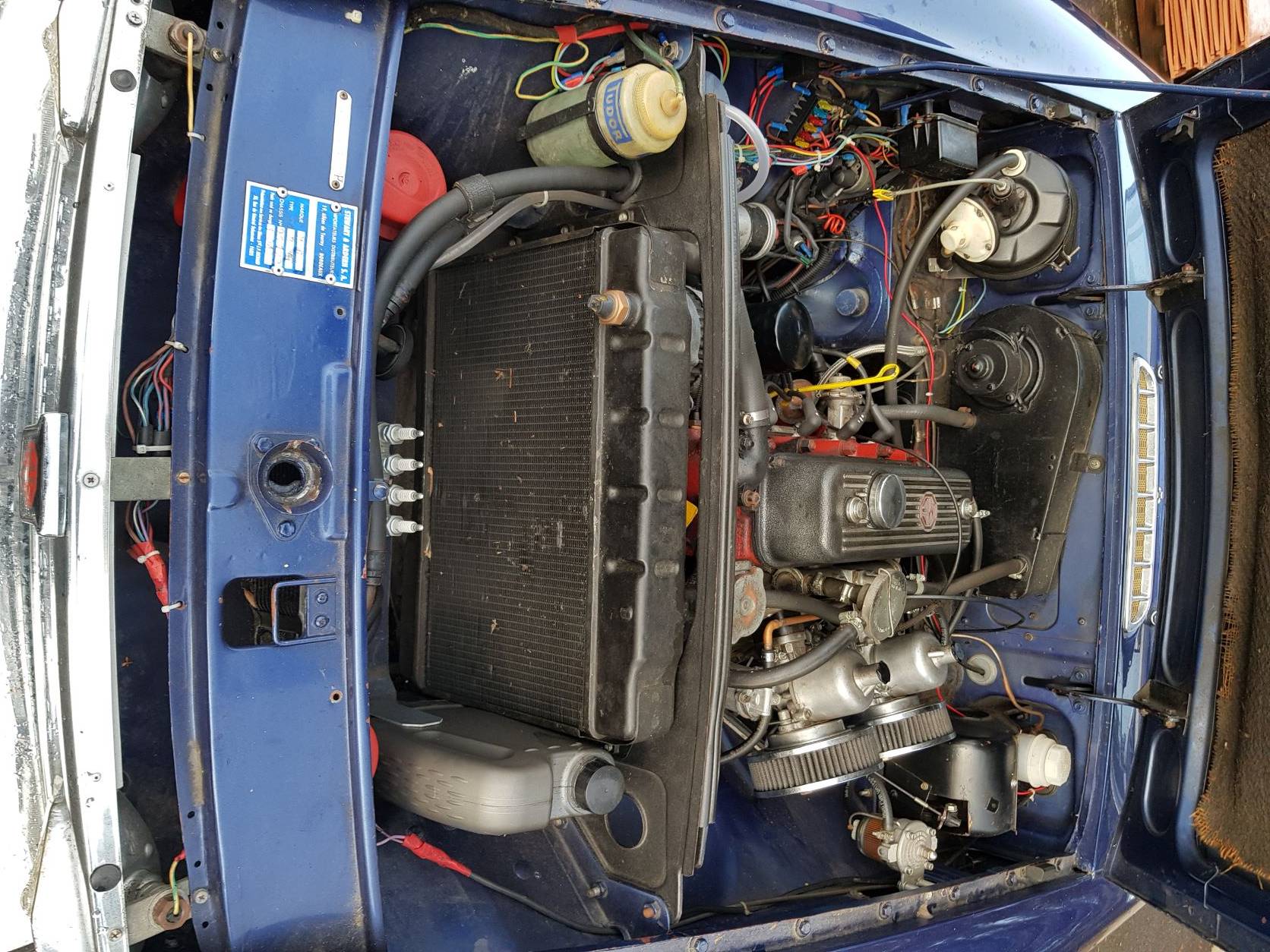

voici enfin quelques photos de mon MGBGT .
votre MGBGT avec la plaque Stewart et arden : chassis N°93476 ,serait antérieur à la mienne de quelques mois;(mon chassis N°96172 )
Sachant que le chassis N° 90002 est de mai 1966 et le N°100414 est de mars 1967.
Selon vos conseils,j'ai commandé ce matin "original MGB" de Ditlev Clausager.
Je ne comprends pas la phrase: entraver l'idiome de Kristin Scott Thomas serait adroit ...
- moteur.jpg (341.6 Kio) Vu 1495 fois
- numéro moteur.jpg (259.49 Kio) Vu 1495 fois
- avant gauche.jpg (333.96 Kio) Vu 1495 fois

....vous avez bénéficié d'un changement de maitre cylindre de frein pour un modèle plus récent.
Ces maitre-cylindres "export France" sont de plus en plus rares encore en place et opérationnels......ce qui est normal sur une woiture de plus de 50 ans.
Pourtant, ils sont plutôt (@Jidé..., merci ) faciles à restaurer .....

- Messages : 2101
- Type : Midget
Re: plaque moteur MGBGT bizarre
La destination(dealer) est bien France. par contre l'engine Number est:18GB-U-H/50157 alors que j'ai:18S-GB-U-H/2176. Est-ce à dire que l'échange standard aurait été fait en France chez l'importateur Stewart et Arden?
OUI, l’ échange standard a été réalisé en local par le réseau.
Le «L» de «GHD3 L 96172» signifie conduite à gauche.
"GHD" pour coupé
"96172" N° de la voiture dans la série du modèle ( MGB générique )
"18GB-U-H/50157" N° de série d’ origine du moteur ( type 18GB, 5 paliers BV 3 synchros – OD type D s’ il y en a, pas le cas ici, manque le «R» )
"18S-GB-U-H/2176" N° de série du moteur remplacé toujours de type 18GB, peut etre meme sous garantie?
Votre véhicule possède un historique mouvementé mais clair, france import.
Par la suite les échanges standards ont reçu l’ appelation Gold Seal. Ils se reconnaissent par leur couleur dorée en quelle année?
Info est ce que ceci justifie cela?; une société, un nom et des processus.
BMC 1952-1967-68
BLMC 1968-1975
Par extension et sur le sujet valse des noms ", l’ analyse intéressante du parcours du groupe par des financiers:
https://www.lesechos.fr/2005/04/la-tris ... nd-1065391.
Un résultat d’ expertises contestables d’un contexte qui a vu dégringoler la notoriété de la voiture anglaise populaire et pseudo sportive, facile à comprendre, enfin pour qui le veut bien….
A qui la faute? Le manufacturier? Les services?La clientèle ?
Eux les financiers ne visualisent pas les évènements comme les passionnés partiellement aveuglés par une nostalgie prégnante d’ une époque révolue.
"GHD" pour coupé
BMC 1952-1967-68
BLMC 1968-1975
