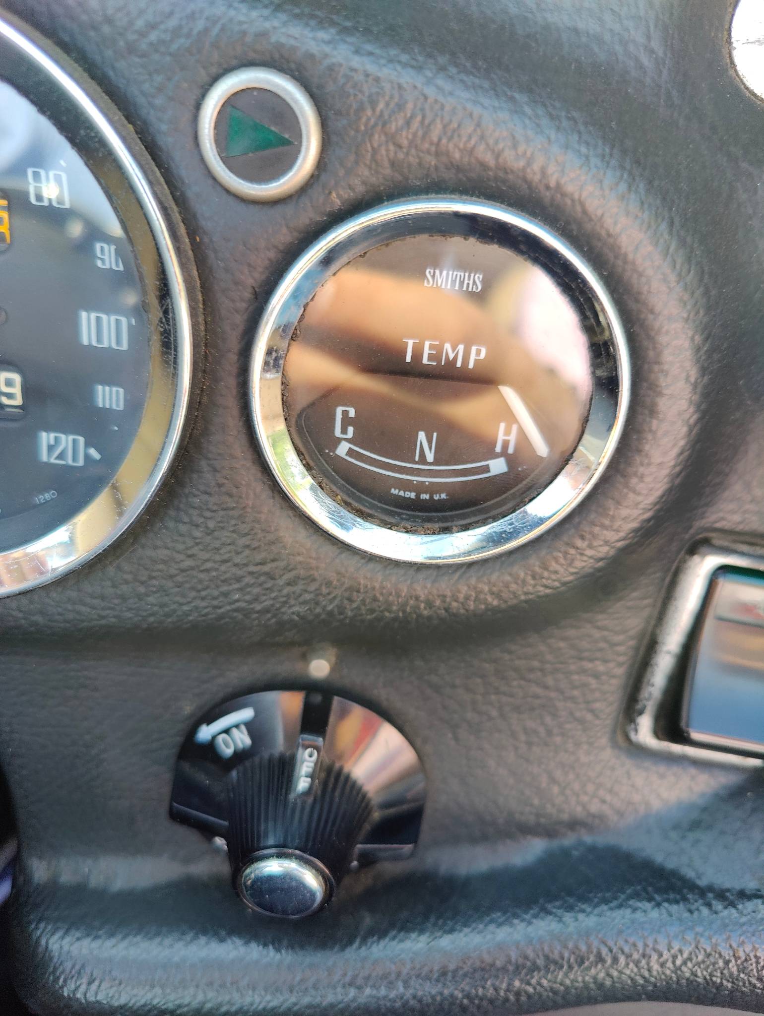

Hello,
Je continue mes aventures de température.
Je suis certain que la dame ne chauffe pas, par contre le mano est 100% erratique. A température normale à chaud je suis déjà au delà du H. La sonde est neuve.
Smiths mal calibré
Smiths mal calibré
2 options :
1. Mon câblage a été soudé et ça fausse l'info
2. Il est décalibré ou fichu
Je ne sais pas comment on démonte cette jauge. Est-ce que vous auriez un tuto quelque part ?
Merci.

Est ce que la gauge est bien alimenté en 10V et non en 12V ? Il doit y'avoir un stabilisateur de tension pour ta gauge de température et d'essence.
Sinon c'est certainement une calibration à faire, si c'est comme la gauge d'essence, on peut la calibrer sans l'ouvrir avec un tournevis plat : http://www.mgb-stuff.org.uk/fuelgauge.htm#21

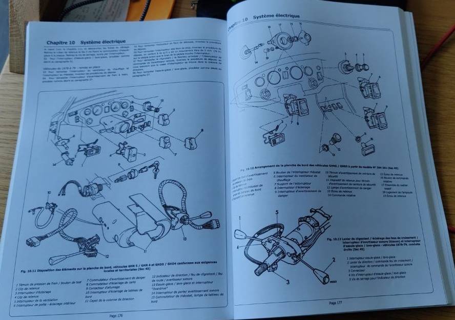

Et voici ce que j'ai dans le bouquin MG (pourquoi n'ai je pas regardé avant...)...
