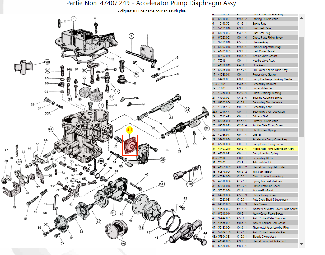

Sur la voiture, j'ai un carburateur weber. Sur le schéma en éclaté il y a une membrane de pompe de reprise (pièce 31), est-ce que ça signifie qu'il est utile de pomper avec la pédale ?
Merci pour vos précisions
Ça me rassure. Pour le starter je ne me poserai plus la question maintenant.
- Weber 32 36 DGV.png (396.83 Kio) Vu 1270 fois

j’ai un carburateur Weber
ma réponse concernait des carburateurs SU, sur u carburateurs Weber il y a une pompe de reprise :-).
le carburateur Weber occasionne, peut être, à chaud de la vaporisation d’essence, néfaste …
