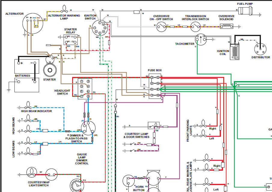

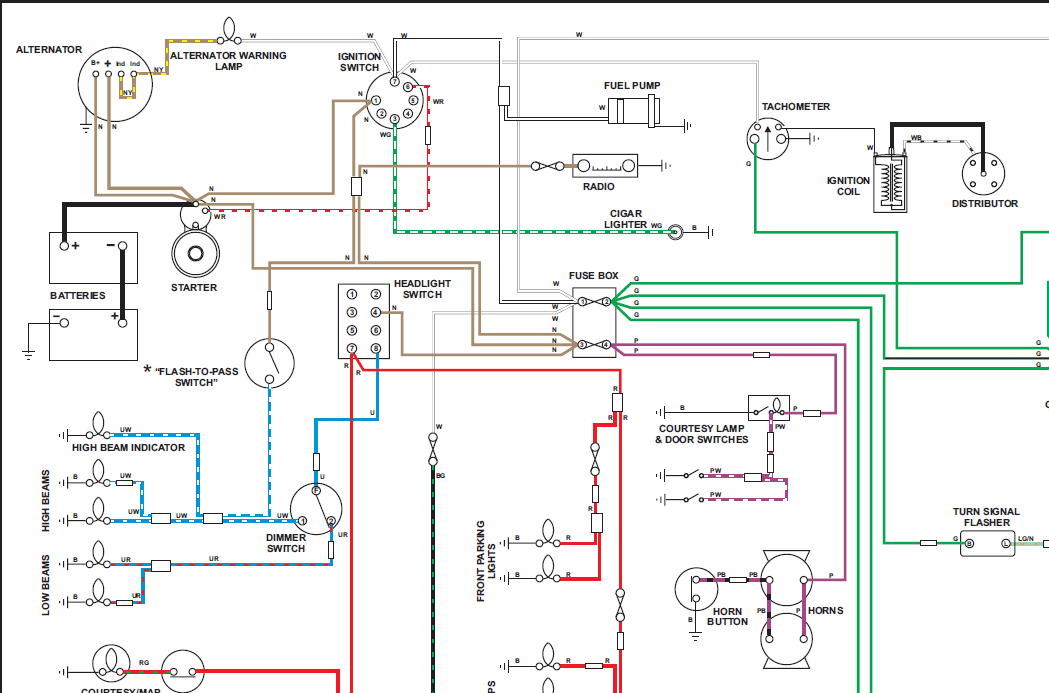

Sur les 2 schémas ci-dessus, le fil blanc à liseré rouge sort du ignition switch , clé de contact usuellement en france.
Ce fil amène ( ou devrait amener ) du + 12V soit en direct sur ' electro aimant ( solénoide ) du démarreur, le petit rond situé au dessus du démarreur sur le(s) schéma(s), soit par l' intermédiaire du relais de démarrage, "starter relay" borne W1 à la fermeture de la clé de contact, par la fereture du contact ( bornes C1,C2 ) C1 est reliée au + batterie permanent, la fermeture du contact du relais excite le solénoide du démarreur et entraine celui ci
W1 et W2 désignent la bobine du relais, w2 est reliée a une masse permanente.,
Pour vérifier cette fonctionalité simplement vous mesurez, en volts, entre ce fil et une bonne vraie masse en actionnant la clé de contact la montée ou la perte du 12V en établisant/coupant le contact et vous rapportez le résultat de votre mesure en précisant si votre auto est équipée ou non d' un 'starter relay' ce qui ne change pas grand chose pour 1 averti.
En cas de doute avec l' outil recherche du site, vous pouvez chercher "starter relay"
Cas du starter relay:
Mais il n' en demeure pas moins étonnant qu' un simple remplacement de batterie provoque une autre panne.
Cosses batteries bien serrées?????
PS en électricité on ferme un contact pour établir la continuité d' un circuit électrique et inversement on l' ouvre pour couper ce meme circuit.

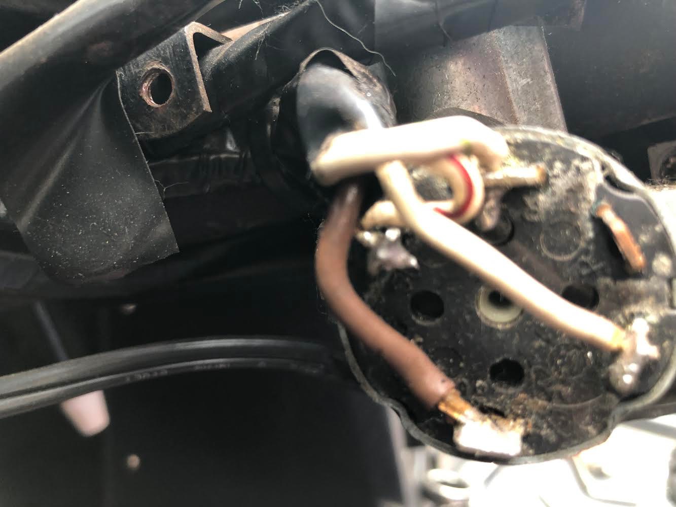

Bonjour les amis,
Merci pour toutes ces infos. Je viens de les découvrir. En attendant j’ai un peu avancé sur mon problème avec le voltmètre : effectivement j’ai trouvé le jus sur le marron sans la clé dans le contact. Je tourne la clé et alors la surprise :
Plus rien nulle part le rouge et blanc rien quand on sollicite le démarreur, les autres idem.l
J’opterai pour le contacteur en court-circuit ? Mais je me trompe peut-être, même sûrement.
Je vous mets une photo du contacteur, compliqué pour débrancher les fils tout est soudé.
Merci d’avance pour votre aide
Michel
Michel

Je poursuis mes investigations et pour être franc je n’y comprends plus rien !
J’ai fait un pont entre le marron et le blanc et rge, rien, nada. Donc du coup c’est pas forcément le contacteur.
Il y a bien un starter relay. Sur le contacteur le marron : je mesure 10,9 V clé non tournée, dès que je tourne la clé je n’ai plus rien.
Le branchement du contacteur diffère des schémas : 1 marron - 1 rge & blanc - 2 blancs sur des plots différents
Merci pour votre aide, c’est un peu ballot d’avoir la voiture depuis quelques jours et de ne pas pouvoir la faire rouler !
Michel

Re: Plus de courant
le fil marron c’est le fil d’alimentation du faisceau, il doit y avoir douze volts et quelques en permanence, lorsque la batterie est branché …
le blanc et rouge c’est l’excitation du relais du démarreur.
les blancs ce sont des plus (+) après contact qui alimentent les accessoires, bobine haute tension, pompe à essence, ect …
habituellement tous les fils banc se trouvent sur le même plot.
http://www.mgb-stuff.org.uk/isw.htm
la photographie semble montrer que la bagnole est équipée d’un neiman ?, il est possible de ne changer que le contacteur électrique.

Comment vous dire, la logique implacable du courant électrique restera impénétrable pour moi !
Ce matin je repars à la recherche du problème après avoir échangé avec un à collègue qui m’a fait revenir sur un problème lié au contacteur, il suspectait un défaut d’alimentation : la tension du + permanent étant = à 10,8 v et la disparition totale de cette tension dès que l’on actionnait la clé lui laissait penser qu’il n’y avait pas d’alimentation.
Je retourne à la voiture procédé à des mesures, rien, nada. J’ouvre la portière, les lampes de courtoisie s’allument, normal vous me direz ! Je reprends la tension au + permanent du contacteur : 12V, je tourne la clé je retrouve les 12 V sur tous les +. Whaoo ? Je referme la portière, je reprends les mesures, rien nada ! Je rouvre la portière, reprends les mesures 12V!
Alors la surprise. Je referme la portière les tensions sont OK, j’essaye de démarrer, elle ne veut pas ! Ce qui était le souci du début, mais là je me sens moins dépourvu. Je vérifie l’alim des bougies, nettoyage, réglage écartement, vérification de l’arrivée d’essence, clé et voilà elle démarre. Le pb est résolu, dans l’immédiat peut-être, mais quelle en est la cause?
Je suis à l’écoute de vos idées.
En tout cas, merci à tous pour votre participation et votre aide dans la résolution de ce problème.
Michel
Il aurait été intéressant de mesurer la chute de tension entre le Plus bat et ce fil marron ( elle devrait etre nulle )
La logique: Meme s' il y a Volts, une résistance de contact ou en ligne entre le + batterie et le marron du contacteur trop élevée limite la tension à l' utilisation, ou à la charge si vous préferrez.
A l' appel de courant ( mise sous contact ) et donc augmentation d' intensité appellée, la source meme neuve ne fournit la puissance demandée aux consommateurs à cause de la chute de tension de R sur la ligne.
Resserrez ou nettoyez vos cosses de batterie ou cherchez un faux contact sur l' alimentation du plus, voir aussi le contact de la tresse de masse.
Votre autre batterie en court circuit, comment avez déterminé son souci ?

la portière
c’est une coïncidence, le contacteur de feuillure est protégé par un fusible…
il faut examiner la borne sur le solénoïde du démarreur, là où arrive le câble de la batterie et d’où part le gros fil marron. ce fil est peut être la cause du problème …
