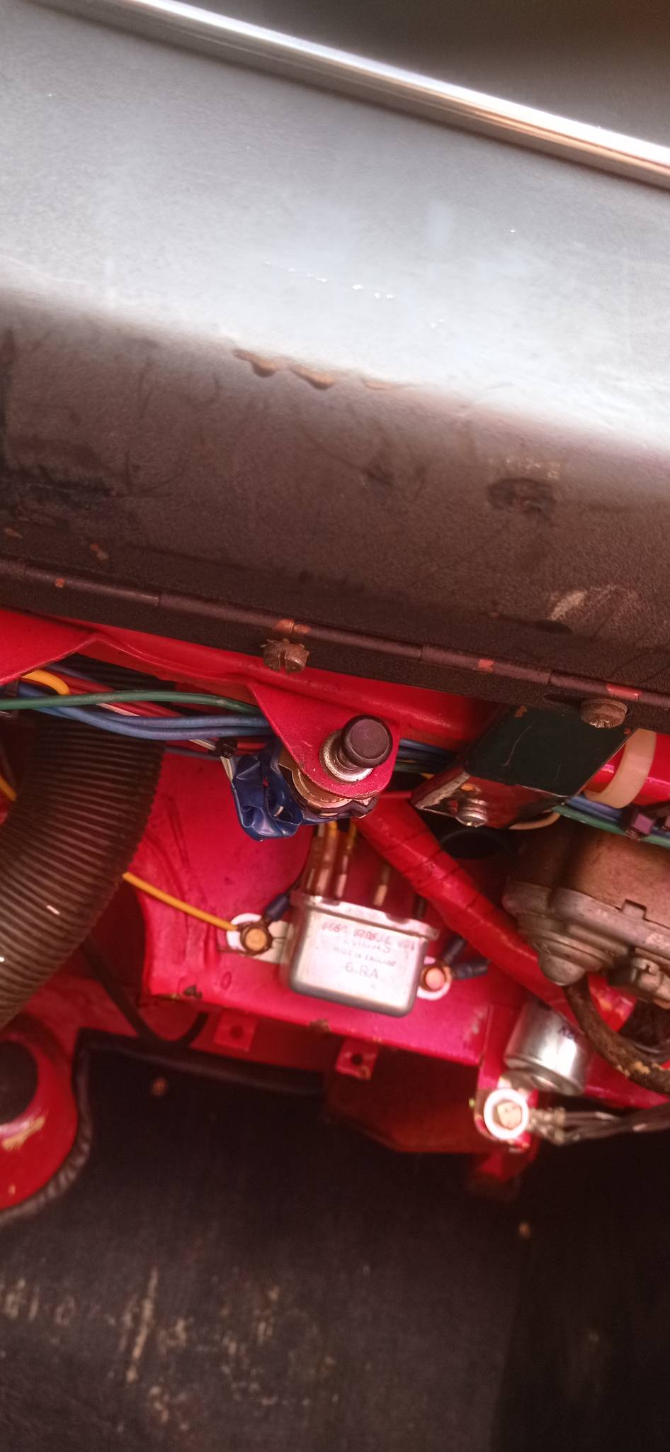

Sur une mgb il y a un interrupteur sous la boîte a gants
Il sert à quoi ?Image[/img]

Heu... Et qu'est ce qui se passe lorsqu'il est actionné ?

sous votre tableau de bord il y a beaucoup de fils qui ne sont pas d’origine :-) cet interrupteur n’est pas d’origine, la patte soudée non plus, comme dit Philoupop il se passe quelque chose lorsque vous l’actionnez ?

L'interrupteur il est déconnecté a un porte fusible d'où mon questionnement d'autant que le support a bien l'air d'origine...

Il sert à quoi
Attends... je fais tirer dessus pour voir...
Je parie en 1 pour un antivol (coupure pompe à essence? )

le support
honte à moi, il s’agit des deux pattes support de la colonne de direction à droite.

Alors DanyBastin ... le contacteur ??? quand tu tires dessus.... ?
C'était le siège éjectable, comme elle était au garage je suis au urgence, c'est pas drôle....
Non sans rire si je tire et que je vois un truc, c'est plus un mystère....
Par contre un anti vol relié à la pompe à essence c'est pas con ça, même si j'ai pas encore trouvé où se trouvait la pompe à essence sur le char...

saby a écrit : 30 juin 2023, 14:53 sous votre tableau de bord il y a beaucoup de fils qui ne sont pas d’origine :-) cet interrupteur n’est pas d’origine, la patte soudée non plus, comme dit Philoupop il se passe quelque chose lorsque vous l’actionnez ?
dans les durites et le radiateur d’huile il y a peut-être deux verres d’huile, qui se mélangera à l’huile neuve.
je pense aussi qu'il y a pas mal de fils et bazar qui ne sont pas d'origine. Ceci dit, je suis né en 68 et la caisse est encore plus vieille, donc elle a du en voir de toutes les couleurs.... Il y a moyen de faire quelques Scoubidou rien qu'avec les fils fantôme. Je vais m'y mettre de l'hiver.

DanyBastin a écrit : 30 juin 2023, 18:57 Par contre un anti vol relié à la pompe à essence c'est pas con ça, même si j'ai pas encore trouvé où se trouvait la pompe à essence sur le char...
à l'arrière droite, devant la roue, si,si :lol:

Devant la roue arrière, ouftiii inimaginable ce truc je vais aller voir

disons que elle est alentours de la roue arrière droite, mais plutôt à moitié dans le bac à batterie, droit.

Merci pour la photo Sabi. une question ma jauge d'essence est HS. c'est pas en démontant un de ces truc que je vais tomber sur un flotteur ?

un flotteur
en effet le capteur de la jauge de niveau d’essence comporte un flotteur.
