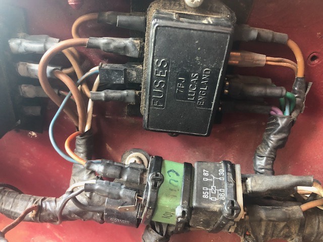

Les nouvelles de la journée, je n’ai pas beaucoup progressé car ce n’est pas simple de s’y retrouver sur le faisceau qui ne correspond pas au schéma. J’ai trouvé 5 relais là où il y en a 2 sur le schéma, il y en a 3 dont je n’ai aucune idée de leur destination. Sur les 5 j’en ai trouvé 4 qui sont alimentés et 1 qui ne reçoit rien. Sur la dernière photo le vert.
J’ai testé le boîtier de fusible l’attachement du relais comme la sortie vers les fils verts n’a pas de courant est-ce normal?

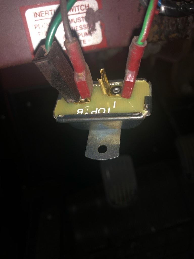

Passons au redresseur, pas de courant sur l’entrée B. Je me propose de rechercher une alimentation et de m’en servir pour venir l’alimenter, normalement je devrais comme cela redonner vie à la jauge et à la temp moteur (mon souci). Qu’en pensez-vous ? Merci pour votre aide
Michel
Michel
Re: Les galères continuent
Qu’en pensez vous
si le fil qui est branché sur la cosse I, instruments, est réellement relié aux instruments, pourquoi pas …
- Philoupop
- Messages : 2211
Le boitier du "stabilizer' doit être relié à la masse pour qu'il fonctionne
Le boîtier
oui, et le TOP vers le haut :-)

Ben je l’ai trouvé comme cela pas fixé le fil noir est peut-être une masse?
le fil noir
un fil noir, masse, couplé avec un fil vert, 12V, ça cause un court circuit …
en premier fixez le voltage stabilizer, sur une tôle à la masse, le TOP vers le haut et regardez ce qui se passe.

Avant de lire votre intervention je me suis aperçu que j’avais dit une con…rie.
J’essaierai lundi et au pire je récupère une alim et je branche.
Compte tenu des galères qui arrivent avec le faisceau : pas démarrage et retour inexpliqué, le fonctionnement atypique des clignotants, la panne actuelle.
Ne serait-il pas prudent d’envisager de remplacer complètement le faisceau avant à minima par un nouveau plus clair ?
au pire
avant regardez si il y a du 12V dans le fil vert et débranchez le fil noir.
il est certain que le montage d’un faisceau électrique neuf résoudrait le problème.
