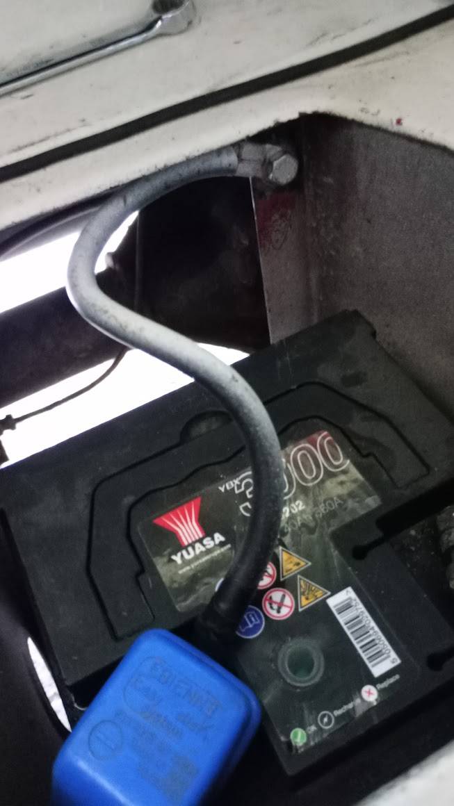

Hier , j'ai posté " Comment changer un démarreur ?"
Suite à vos conseils, j'ai commencé à vérifier mes connexions...
J'ai débranché la masse de ma batterie , gratté la cose et la carrosserie, tout replacé et ....plus rien plus de jus.
La batterie n'est pas plate car il y a un voyant vert sur ce type de batterie et j'ai testé avec une ampoule.
Une idée ?
Avez vous un meilleur montage ? Par exemple, un prolongement avec une tresse ou autre

Montage d'origine, comme sur ma B de 1970.

tout replacé
si vous n’avais fait que ça, un gremlin est passé par là …
des fois une batterie ça claque, il n’y a plus d’ampèrage.
