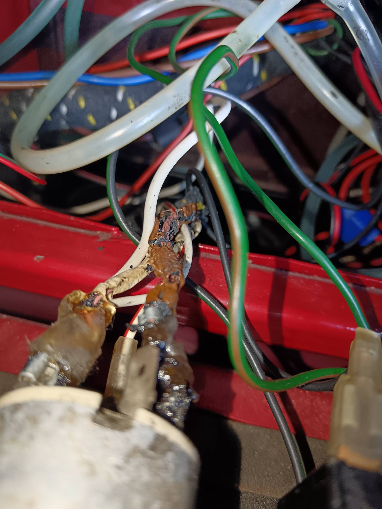

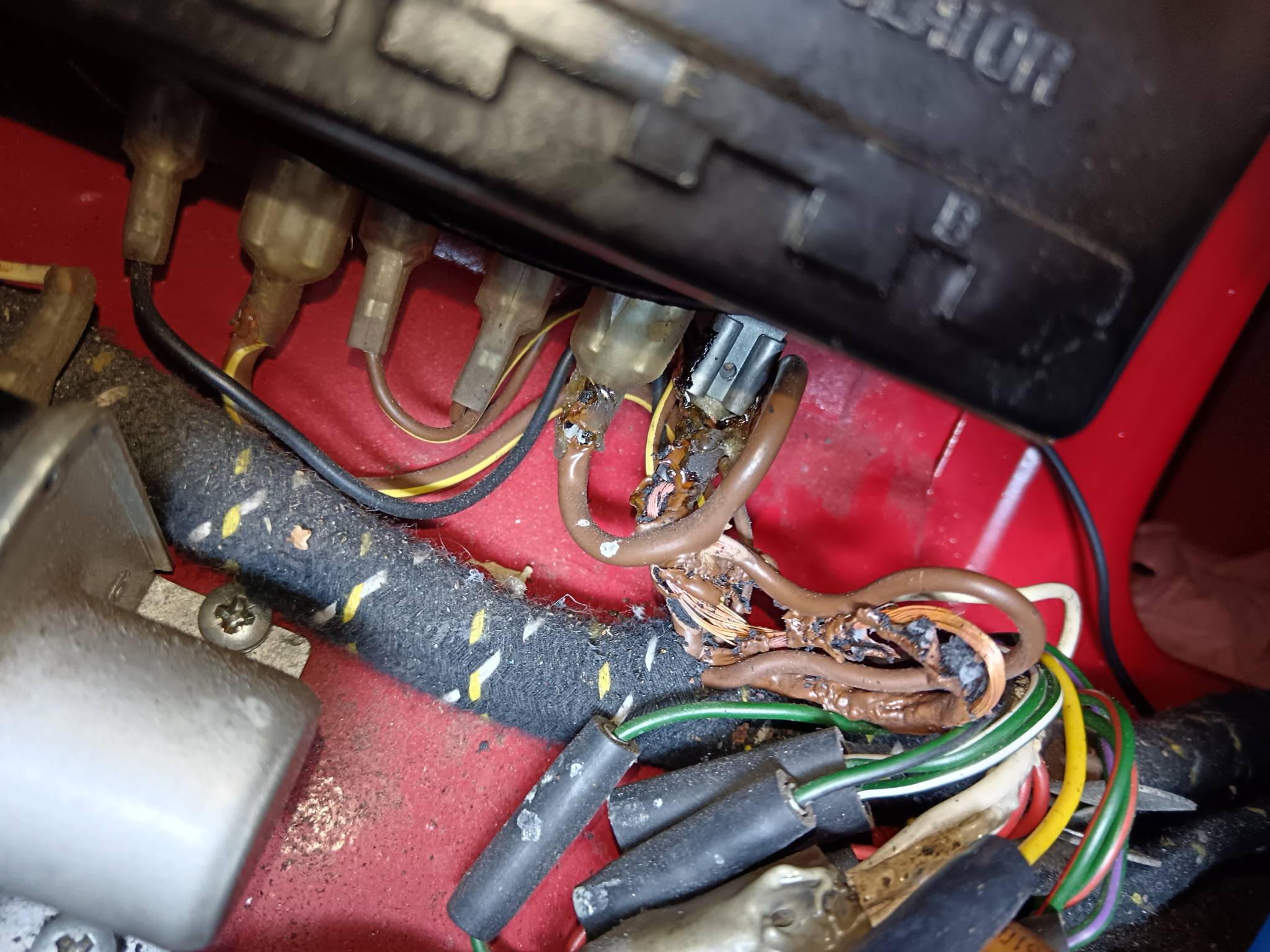

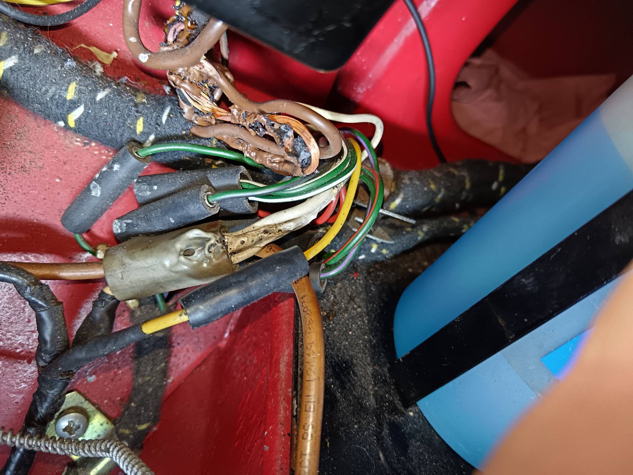

Suite du problème. Le faisceau a encore brûlé. Après une sortie de 200 km, plusieurs arrêts sans problèmes. Le lendemain je veux sortir la voiture du garage pour la laver. Le moteur démarre difficilement et le faisceau brûlé. J'ai un coupé batterie à portée de main, je l'ai donc coupé. Faisceau brûlé au même endroit, du contact au régulateur de tension et jusqu'à la pompe à essence. Je suis déprimé 2 faisceaux en un mois c'est dur. Quel sont vos impressions sur le problème, sachant que le contacteur tableau de bord et régulateur ont été changés.

Est ce que tu peux faire des photos aux endroit où ça a brulé ? Ca nous aiderait à trouver la cause
Peut être qu'il y'a moyen de réparer celui là sans forcément le changer ?

Un court-circuit du coté de la pompe à essence ?framar960 a écrit : 10 mai 2024, 08:22 ...du contact au régulateur de tension et jusqu'à la pompe à essence...

Le faisceau arrière a lui aussi été changé, et donc brûlé jusqu'à la pompe. Serait ce la pompe elle même qui est en court-circuit. Je l'ai testée en direct 12 V elle cliquette normalement.

le court circuit, gros court circuit, se trouve, peut être, dans le contacteur à clé …
il n’y a pas de fusible entre le fil marron et les fils blanc.

Le contacteur a été changé 2 fois et le régulateur de tension avant le dernier faisceau.
J'ai vérifié le solenoid de démarreur, le démarreur et le contacteur TDB en direct, pas de problème apparent. Un mauvais branchement aurait provoqué le problème dès la mise en circuit je suppose .
J'ai ouvert le faisceau complet et récupéré les fils non endommagés. Seuls les fils blancs sont en cause et ont fait fondre les marrons.
Je ne vois pas où chercher

comment savoir si ce sont les fils blanc, les fils blanc alimentent de nombreux accessoires, il faudrait rebrancher un fil blanc après l’autre et mettre un fusible en ligne pour les tests.

oui, mais eux sont protégé par un fusible, le fusible est alimenté par un fil blanc, plus (+) après contact.
une solution, pour après, serait d’installer un fusible sur le gros fil marron d’alimentation générale, mais si le fusible claque tout s’arrête, cela peut être gênant …

En regardant le schéma, si le faisceau est brulé jusqu'à la pompe, c'est elle le problème.
Soit elle a aléatoirement une fuite vers la masse (Court circuit franc), soit le rupteur reste collé mais j'ai un doute sur l'intensité absorbé par la pompe dans ce cas là.
Il faudrait démonter le couvercle pour voir l'état des rupteurs.
Pour être sûr, les fils blanc du Tachymètre / Bobine d'allumage / Overdrive sont intacts ?

Bonjour à tous. Voilà le faisceau est reconstruit avec l'aide d'un ami mécanicien. Le problème venait d'après lui de la fixation de la pompe à essence. Quand elle était excitée elle bougeait et la cosse touchait le châssis. Nous avons placé des fusibles sur l'alimentation de la pompe et sur tous les accessoires. La voiture tourne correctement. J'espère que le problème est resolu.
