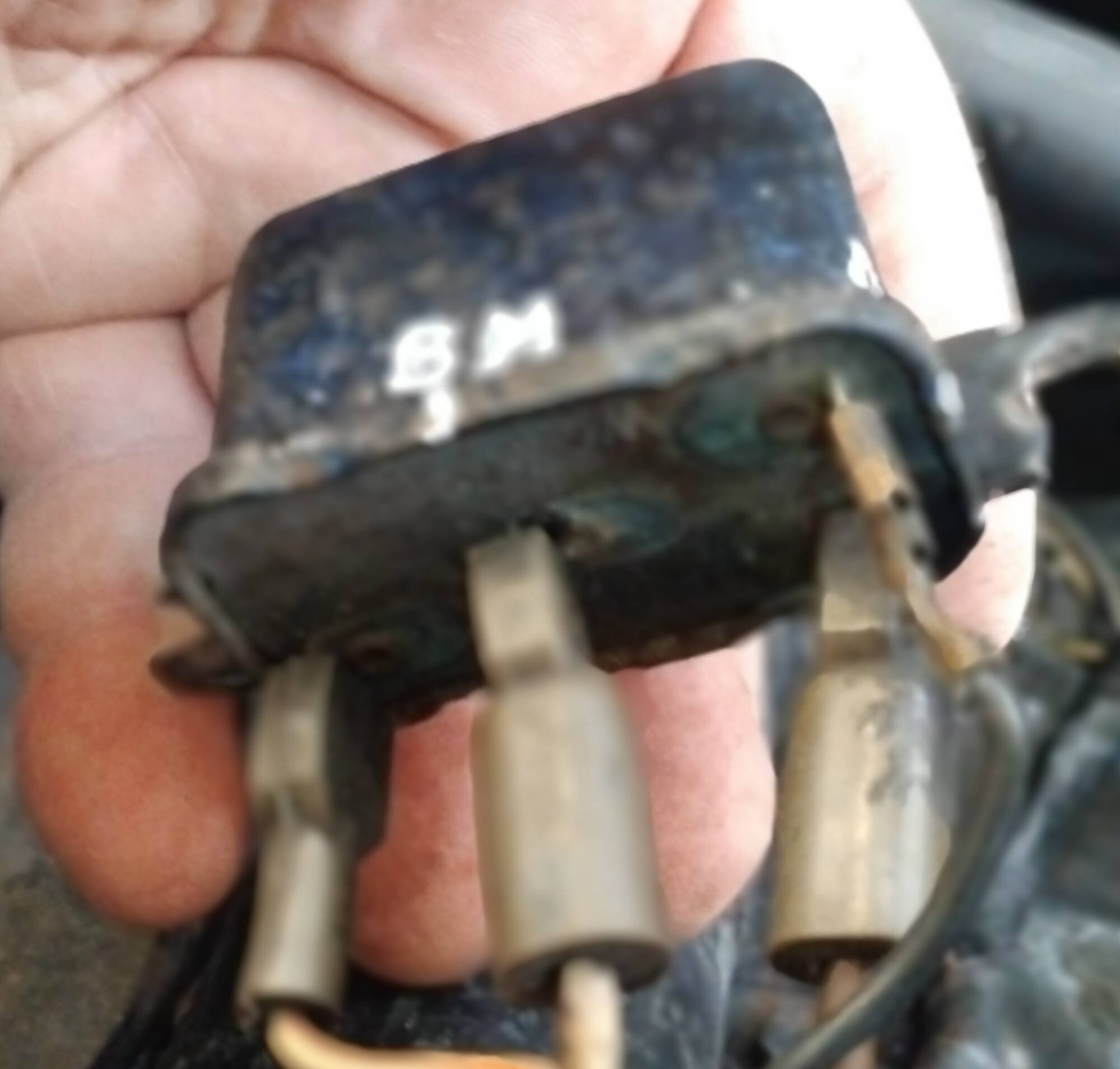

Bonjour à tous.
C'est toujours au sujet de la restauration de la MG B cabriolet de 1976.
J'en suis à essayer de faire tourner le moteur.
Pour l'instant quand je tourne la clé de contact, rien ne se passe , à part une lumière rougee derrière le volant en bas.
Pas de démarreur, ni de pompe à essence.
Après vérification des faisceaux électriques, je me dis que ça doit être le relais qui a presque 50 ans.
Mais comment faire pour le vérifier ?
Merci de vos avis.

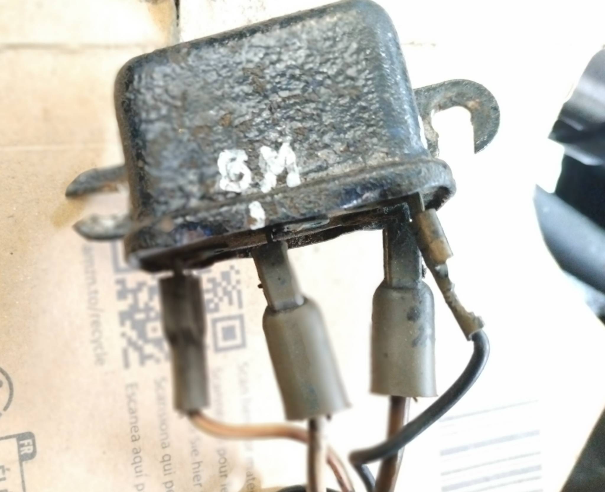

Je précise que je n'ai pas touché au faisceau électrique.
Il est complètement d'origine.

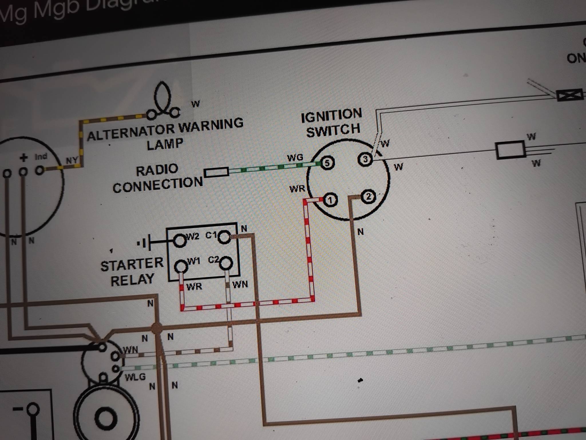

une lumière rouge
si le voyant de charge, la lumière rouge, s’allume la pompe à essence devrait fonctionner, c’est également un des fils blanc …

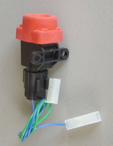

vous pouvez dessertir le capot du relais, voir dans quel état il est à l’intérieur.
si la bagnole en est équipée voir le inertia switch.
Le relais ne concerne que le démarreur.
Messages : 15964
Re: Vérification du relais
vu l'aspect extérieur, il y a urgence à le mettre au rebut :suspect:
Et si le reste du circuit est à l'avenant, il va falloir reprendre toute la connectique, cosse par cosse si tu veux un peu de sérénité électrique ;)

Jidé de Grasse a écrit : 30 août 2024, 19:28 vu l'aspect extérieur, il y a urgence à le mettre au rebut :suspect:
Lors de la restauration de cette voiture, j'ai bien fait attention à ne rien changer sur le faisceau.
J'espère que les 10 ans dans la grange ne l'ont pas trop abîmé .

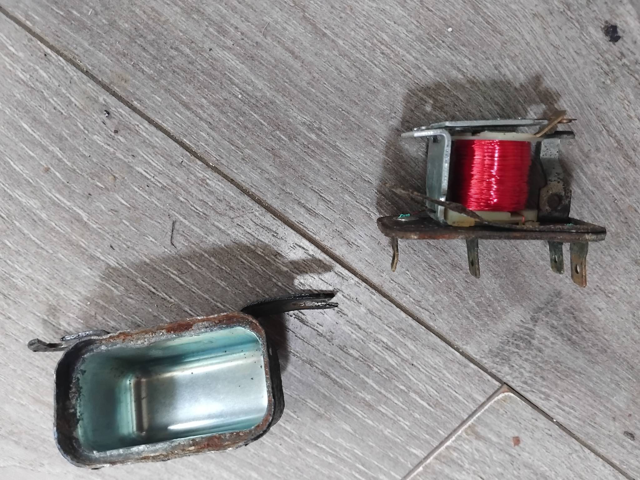

Messages : 810
Mon relai d'overdrive (Qui est quasiment identique à celui là) était en meilleur état mais je l'ai restauré. On peut dessertir l'embase et sortir la platine électrique.
Le contact interne doit être bien oxydé vu l'état extérieur.

Snakeed14 a écrit : 31 août 2024, 08:14 Mon relai d'overdrive (Qui est quasiment identique à celui là) était en meilleur état mais je l'ai restauré. On peut dessertir l'embase et sortir la platine électrique.
Suite à vos conseils, je l'ai desserti.
Étonnamment l'intérieur est très propre.
J'ai donc nettoyé les contacts.
Essais cette après-midi.
Modifié en dernier par snapepe le 01 sept. 2024, 06:21, modifié 1 fois.
snapepe
Messages : 136
Message par snapepe »
Essai concluant, il fonctionne très bien.

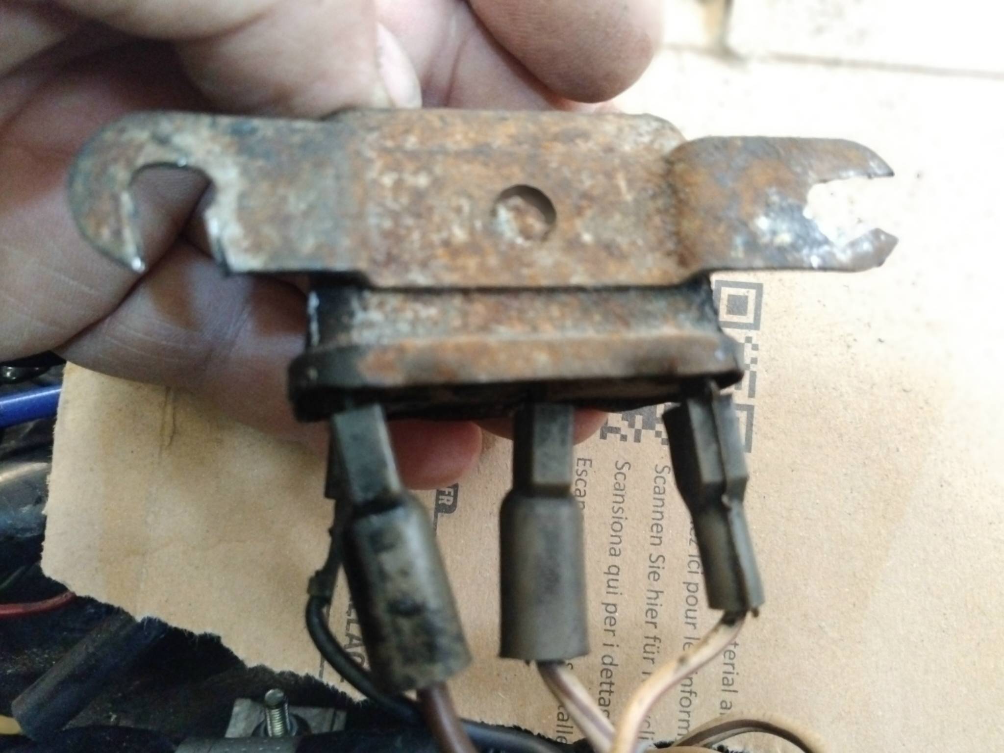

Cependant qd je tourne la clef de contact, ce relais fait son boulot mais le démarreur ne se lance pas.
Je n'entends même pas le clac du solénoïde .
Pourtant ils marchaient très bien qd je les avais déposés pour les tester et les graisser.
Quelle piste dois je regarder ?

Messages : 15964
"le relais fait son boulot"
donc il claque et le circuit se ferme (vérifié ?)
Si c'est le cas, le neiman fonctionne correctement.
Alors soit le courant n'arrive pas sur la patte d'entrée du relais, soit il n'arrive pas sur le solénoide, soit le solénoide est grippé.
Remonter le circuit étape par étape avec un voltmètre.
Parfois un petit coup de manche de tournevis sur le démarreur permet de décoller des charbons fatigués (si le courant arrive bien)
parfois aussi, il n'est pas bon de graisser certaines pièces qui restent collées (vécu sur un solénoide de Mini)
Je regarderai s'il n'y a pas une coupure entre le relais et le solénoïde du démarreur.
saby a écrit : 30 août 2024, 19:03 (.../...) …
C'est quoi , un ""
inertia switch "" ?
Si c'est ça , je ne penses pas l' avoir ou pas vu en tout cas.
Modifié en dernier par snapepe le 01 sept. 2024, 06:30, modifié 1 fois.
snapepe a écrit : 01 sept. 2024, 06:20
C'est quoi , un ""
inertia switch "" ?
un inertia switch ou interrupteur inertiel est un dispositif ré-amorçable qui coupe la pompe à carburant en cas de choc. Il arrive qu'il se déclenche pour pas grand chose..
Je ne l'ai trouvé nul part.
Cette MG (1976) est peut-être trop ancienne pour avoir cet accessoire ?
Un petit retour à ce sujet :
Une fiche fil marron était bien oxydée et cachée sur la boîte à fusibles.
Et le démarreur fonctionne impeccable .
Il me reste à réussir à ce que le moteur tourne.
