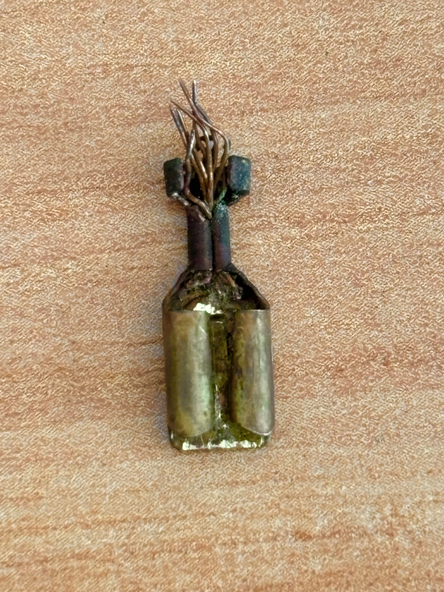

Impossible à enlever.
En fait le connecteur côté faisceau est équipé de broches mâles.
La partie contenant la broche de masse était un peu déformée… deux coups de cutter plus tard j’ai vu que la broche était comme moulée dans le plastique. Il n’y avait pas de patte de maintien en position.
J’ai fait une soudure et j’ai recollé le petit bout de connecteur avec la broche dedans.
Ça refonctionne
Ça refonctionne
