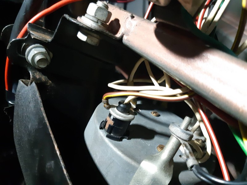

Bonjour, donc je pense qu'on parle du fil blanc qui part du centre du culot de la diode située sur le compte-tour sur la photo. Je peux prendre la masse sur le noir qui est juste devant la photo? quelle taille de fil pour la masse: 1mm²?
Messages : 21345
Re: VOYANT IGNITION
oui …

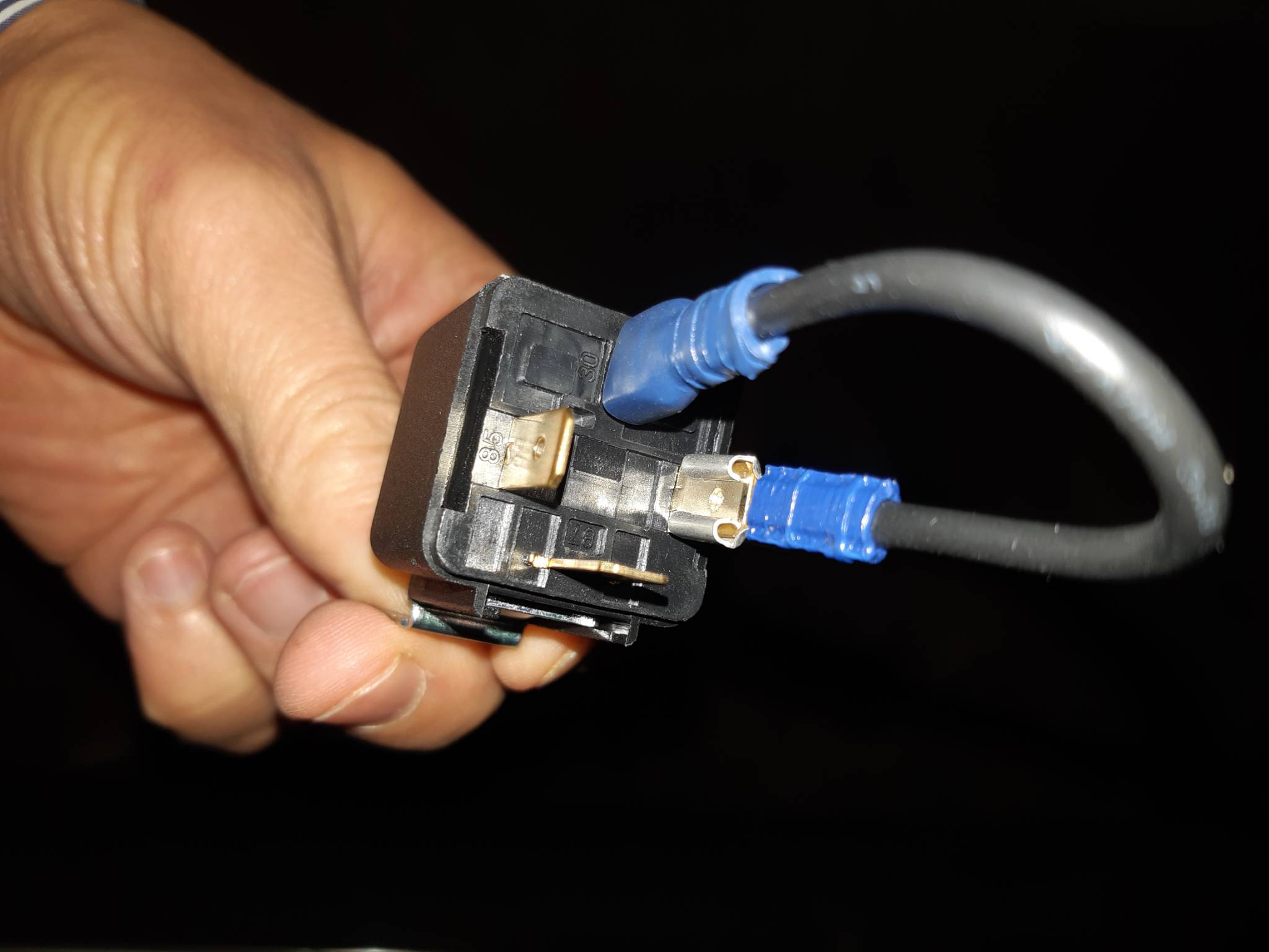

Re: VOYANT IGNITION
Message par ACDR »
j'ai installé le relais ce week-end. le voyant de la lampe témoin ne s'allume désormais que quand je mets le contact, et s'éteint quand le moteur tourne. preuve que le dynamator fonctionne bien. Les mesures de tension sont bonnes. Merci donc pour tous vos conseils.

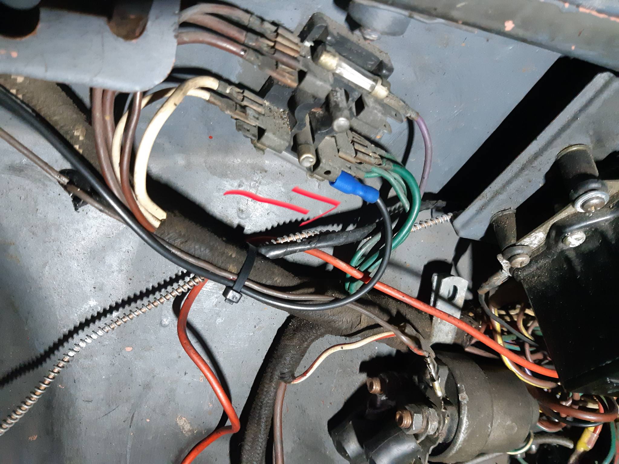

voici le branchement : voir fleche rouge cable noir
en voyant cela, je pense qu'il faut brancher le cable noir du ventilo en face des cables marron? qu'en pensez vous. ce qui le rendrait indépendant du relais installé.Image
Messages : 21345
Re: VOYANT IGNITION
les fils marron sont des plus (+) permanent, les fils blanc des plus (+) après contact.
nous ne savons pas ce qu’il y a au bout du fil noir, mais raisonnablement le ventilateur électrique devrait être équipé d’un relais

J'ai vérifié, le relais du ventilateur est branché comme suit:
- 86: masse
- 85: fil noir sur boite à fusible (photo partagée avant) en face des fils blancs
- 90: fil marron dans une même gaine que celui branché au démarreur (meme fil et meme couleur)
- 87: branché au ventilateur

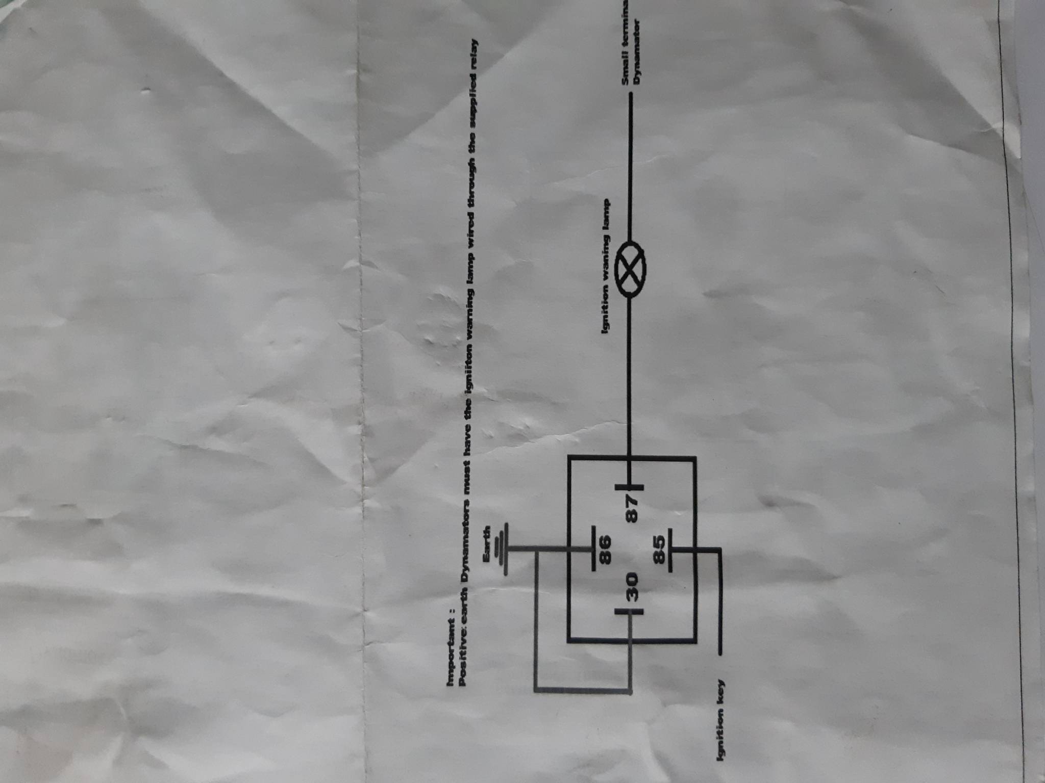

pour le relais de l'alternateur dynamo, je l'ai branché suivant schéma suivant: fil blanc coupé et coté contacteur à clé sur le 85, Ignition lamp sur le côté 87
Messages : 21345
Re: VOYANT IGNITION
je ne suis pas très fort en électricité :-), le fil marron (#90) ce serait le fil de puissance 12V, le fil noir (#85) le fil de déclenchement, qui devrait être branché sur un interrupteur ou une sonde. branché sur les fils blanc, il déclenche dès que vous mettez le contact. sans garantie :-)
pour faire un test vous débranchez le fil noir et vous l’alimentez à la demande, le ventilateur devrait démarrer, c’est quoi le fil « rouge »qui se balade et le fil « gris » branché sur le solénoïde ?

Messages : 21345
Re: VOYANT IGNITION
en général les bornes des relais sont numéroté 85,86,87,30.. est ce que vous ne prenez pas le 30 pour un 90 ?
si c’est le cas le petit fil gris est de trop faible section, c’est lui qui alimente le ventilateur. il faudrait inverser avec le fil noir et connecter un interrupteur sur le fil gris, après l’avoir inversé. ce petit fil ne servirait que à l’excitation du relais …
et au lieu de le brancher sur le solénoïde le brancher à côté du fil mauve ou il sera protégé par un fusible. renforcé

ACDR
Messages : 40
Enregistré le : 09 janv. 2023, 14:52
Re: VOYANT IGNITION
Message par ACDR »
Alors jai testé le fil noir en le mettant a coté du violet. Cela fait tourner le ventilateur même quand le contat est coupé. Test intéressant mais du coup mauvaise idée. Ca confirme que les fils marron sont des plus permanent.
