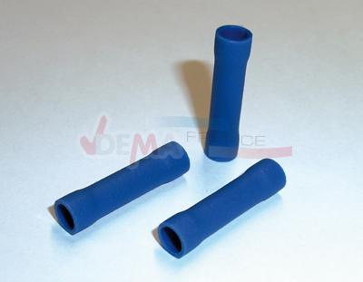

Par contre entre le domino (un peu sale faut avouer ! ^^) et tout refaire à la gaine thermo il y a un intermédiaire :
