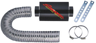

Message par Mr Propre »
Je te conseil cette boite à air carbone. Pas de blabla, elle coûte 3x moins cher que les autres et est tout aussi performante.
Pour les kits d'admission directe reflechi bien car le moteur est "enfermé" et il te faudra réaliser une arrivée d'air sur-mesure.
http://www.admission-dynamique.com/imag ... aws252.jpg

Mr Propre a écrit :Je te conseil cette boite à air carbone. Pas de blabla, elle coûte 3x moins cher que les autres et est tout aussi performante.
Le truc c'est qu'ils précisent que c'est pour des moteurs jusqu'a 1L6 et 130 ch !!!

Message par Arnaud C. »
si ton kit d'admission est livré tel quel (comme la photo) tu vas effectivement récuperer tout l'air chaud du moteur et donc perdre en performance car le but est d'absorber un maximum d'air frais, le plus économique est de mettre un filtre à air sport (green, KN,...) dans la boite à air d'origine.
sinon la différence de prix peut s'expliquer dans le fait que KN à plusieurs références où certains kits d'admission direct intègrent des éléments pour justement évité d'aspirer trop d'air chaud comme la photo, le prix ne sera donc pas le même pour les 2 kits d'admission
je pense que les admissions les plus performantes sont les kits en carbonne de chez BMC mais le prix n'est plus du tout le même, je pense que le meilleur compromis est ce que t'as proposé Mr Clean ;)
g.macrae regarde bien ici, ils se trompent sur admission-dynamique.com :
http://www.power-tuning.fr/c233900p16518144.1.html
il y a deux versions une N1 et une N2 avec des tailles différentes. Je continue de rechercher les traces de mauvaises perf des produits SIMOTA, maisje n'en trouve aucune bien au contraire.
Pour ce qui est des boîtes BMC et autres ITG, faire payer 1 boîte en carbone 600? et une autre en carbone aussi à 130?... Là, vu la réciprocité des formes de boîtes (toutes cylindriques et de même conception: cône à l'intérieur).
Je suis sceptique sur les différences objectives de ces différents produits, en tout les cas sur les boîtes en elles mêmes. Le techno de filtration je veux bien mais là le delta de prix ne se justifie pas.
