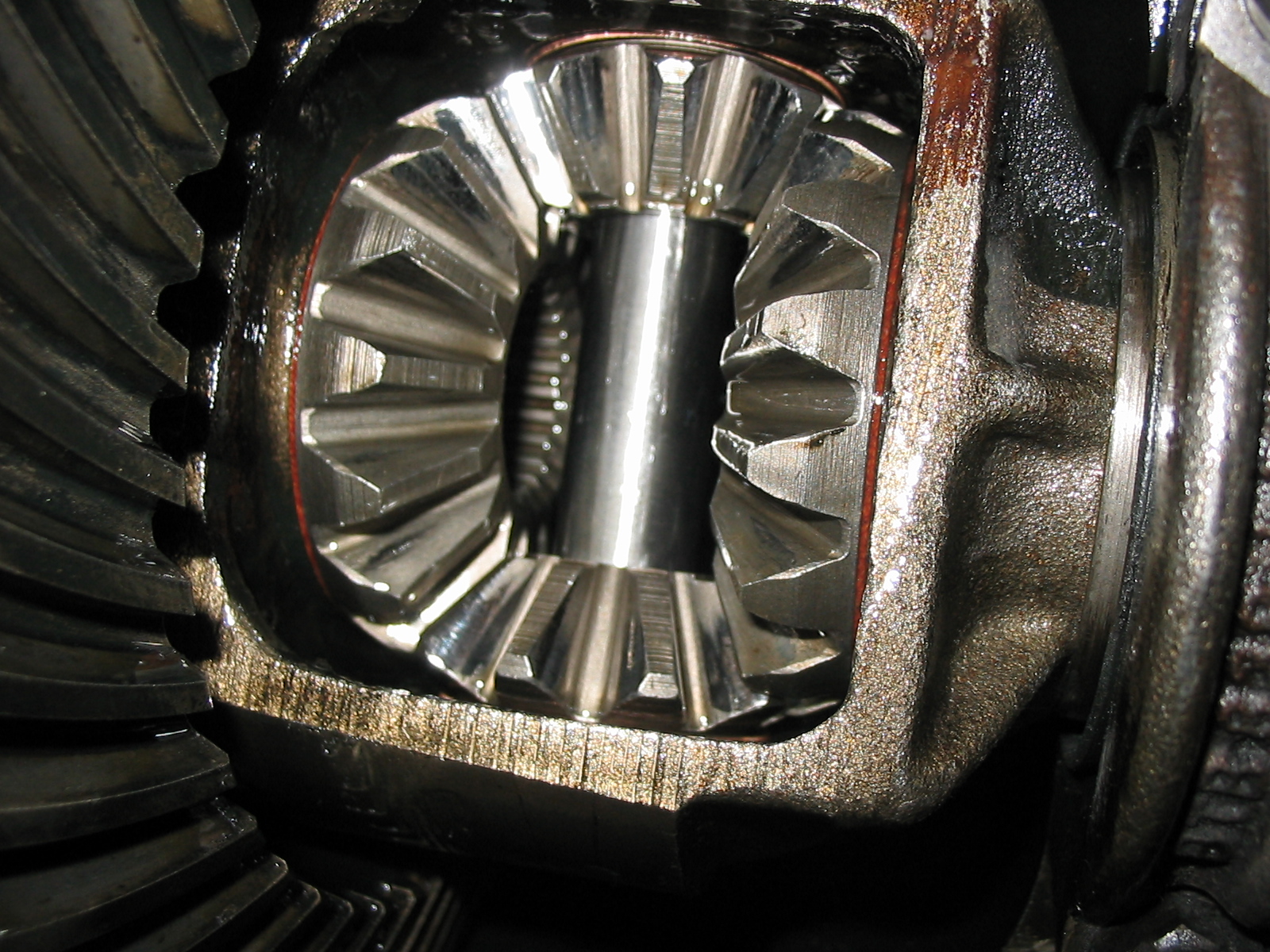

Je viens de terminer la réfection du train arrière sur la mienne, rien de compliqué si l'on ne touche pas au pignon d'entrée qui lui est monté avec une pré-contrainte.
Prendre le couple de serrage de l’écrou de pignon principal et le marqué en position avant le démontage également dans le cas du changement du joint spi.
Vérifier aussi l'usure des pignons, ils devraient être usés (un peu brillants) mais pas marqués.
Le différentiel remonté avec les bagues neuves :

C'est tiré de la série de Mark Evans et ça explique bien comment est fait le différentiel et comment changer les rondelles des pignons du diff.
