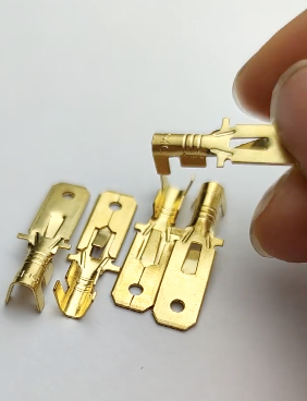

Bonjour tout le monde,
auriez vous une idée où je pourrais trouver ce type de cosse ( 8mm l x 25 mm L ) ? Cosse de commodo . Bonne journée ( ça sent l'automne par ici...)
Messages : 1872
Re: essui glace
Capture d’écran 2024-09-11 à 07.41.11.png (122.21 Kio) Vu 1042 fois
pas facile à trouver...! Rupture de stock quand j'en vois , au pire je shunterai avec celles d'un vieux commodo
Messages : 808
Re: essui glace
Une cosse moins longue ça fonctionnerait ?
Messages : 21313
Re: essui glace
pas facile
vous pouvez trouver ça chez Conrad, et sans doutes chez Amazon, Ali baba, ect …
Messages : 1872
Re: essui glace
Non moins longue ça le fait pas et Ali baba , c discount etc….c’est non disponible mais merci pour vos retours
